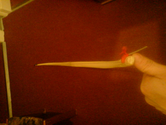

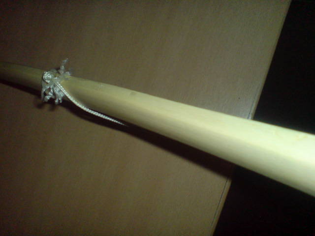

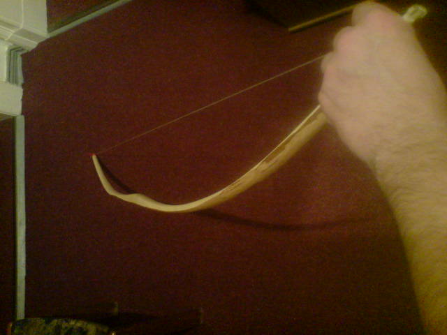

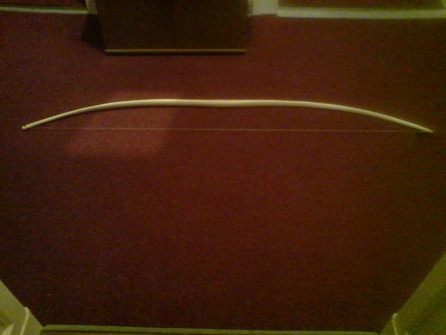

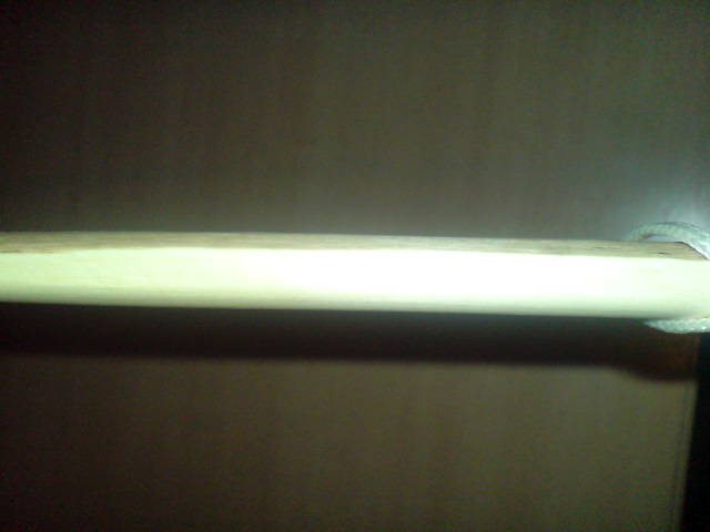

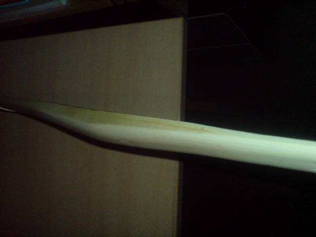

Hab mich durchgerungen mal wieder einen von mir vorzustellen........nen ..."Bögli"....
Lang is er 1.89
Breit ...3.8cm im Griff...1.1cm am oberen tipp und 1.3 am unteren
zug.....ca 17 kg
hat einen runden bauch.....d profil im entfernten sinne.........also sonne art hybridlangbogen.........

und noch einige.............

Tiller ist gut!
Weiter so, hast einen schönen Bogen gebaut.

@acker: danke... Hab lange geübt...

jop sieht gut aus ;)

loxley hat geschrieben: @acker: danke... Hab lange geübt...
Das muss auch, alles Andere wäre unverschämt!  :D :D :D
Schön geworden!

@ rabe... Danke... Und da würden mir zwei alte hasen ... Beide wissen wer gemeint ist... Mächtig pfeile in den po senden wenn das nicht der fall wäre... Obwohl man ja fast immer zu hören bekommt... Hasel geht nicht für d-profiel... Und das schöne ist... Keine risse und stauchbrüche... Keine kommpressionsstellen.... Na mal sehen....

Erzähl mal was zum Ringaufbau der Hasel, bitte.

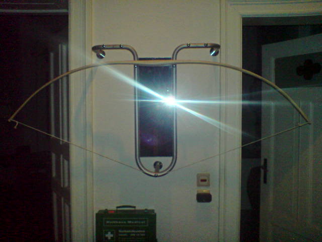

Am besten gefällt mir das erste Bild, TOLLER Tillerstock  ;D  mit Spiegel und Beleuchtung ! alle Achtung  :D :D :D
Neee, is nur Spaß
Tolles Teil, Gratuliere.

Ja hab ich leider nicht so drauf geachtet.... Nur so viel... Geschnitten im oktober... War ein tragender ast der noch zwei sprößlinge hatte. Ungefähr 8cm dick... Rinde ab... Keine äste im hauptstamm... Nur oben an der gabel kleine auswürfe. Der kern war unten mittig und oben war der ast etwas oval... Der kern leicht versetzt. Der bogenrücken hat zwei macken der untere wurfarm neigt sich links und der obere rechts auf dem rücken. Ich seh mal im keller... Da sollte noch was liegen. Dann mach ich foto... Habe aus gleichem strauch noch zwei geschnitten... Heute. Wollte mich am sapling-dings beteiligen.... Mal sehen....

Achso... Tillerstock.... Ich habe keinen solchen. Ich baue... Und sehe auf ein foto das ich mit handy mach. Oder an der genannten aufhängung. Ich habe auch nur ein taschenmesser und ne feile. Ich hab nur nen keller... Viel willen und ein ziel. Alles andere muß ich mir dann borgen oder in vielen werkstätten suchen. Ich hab nicht mal sehne. Das ist netzgarn. Vom fischer. Nur mal so...
Und ich schreib mit handy....
Nichts ist unmöglich...
