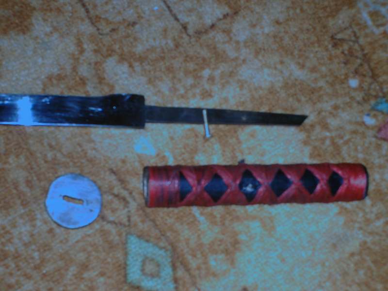

Diesmal was (Fern-) Östliches.
Gesamtlänge    :  725mm
Klinge                :  575mm      25mm auf 20mm x3,2mm
Die Klinge wurde im Lehmmantel gehärtet und vermutlich aufgekohlt. Dazu wurden die Härtezonen aus dem 4mm dicken Lehm gestochen und dieser durch ein ca. 1mm dickes Lehm- Holzkohle- Gemisch ersetzt. Das vorsichtige Härten hat ca.2 Stunden gedauert.
Hat sich dieser Aufwand gelohnt?
mfg  Mike

Natürlich ist der Griff wie original abnehmbar, leider nicht mehr ganz neu.
Die Klinge muß wahrscheinlich auch mal wieder poliert werden. ;D
Der Griff ist mit Leder unterlegt.
Lob und Kritik sind stets willkommen!

was ist denn das für ein ding? sieht beängstigend schön aus.
du schreibst das der griff traditionellerweise abnehmbar ist - wozu das denn?
Wahrscheinlich zum Reinigen. Irgendwas müssen die sich ja dabei gedacht haben. ;D

Hast n klasse Teil gebaut, ist da auch so ein schönes Muster in der Klinge, wie man es gelegentlich in Filmen sieht oder ist die Klinge schlicht gehalten ?
@walta, irgendwie mussten die ja das ganze Blut wieder ab bekommen, was in den Griff geglaufen ist.

Sieht gut aus ja! Aber was meinst du mit vermutlich aufgekohlt?  :) Selbst gehärtet? Und sieht man eine Härtelinie? Vielleicht gibts da ne Detailaufnahme?
Der abnehmbare Griff ist lustig ja... hab ich noch nicht gesehen.
Scheide dazu wär schon gut ja!

Traditionel wurden Katanas die nicht in Gebrauch waren in einer sogenannten Shirasaya gelagert. Das ist ein Teil aus einfachem Holz, Scheide und Griff.
Laut überlieferung diente es dazu, die teilweise Prunkvoll gestallteten Griffe und Scheiden zu schonen. Auch wurde die Klinge in der Shirasaya zum Schleifen zum Handwerker gegeben.
Darum sind die Katanas zerlegbar  ;D

Die gehärteten "Halbmonde"  sind leider trotz meiner Bemühungen nicht sichtbar.
Liegt vielleich am verwendeten Stahl.
@Markus
Aufkohlen nennt man den Prozeß bei dem im Schmiedefeuer über Stunden der Kohlenstoffgehalt erhöht wird.
Das macht man meist mit Schmiedekohle( nicht mit Schmiedekoks verwechseln), die man sofort an der Rauchentwicklung erkennt.
Die Klinge ist wie bei mir üblich Eigenbau und deshalb selbst gehärtet.

Fein, ein japanisches Schwert! Für ein Katana ist es etwas kurz geraten, aber als Wakizashi geht es durch.  :-*
Das ist wieder ein Kreissägeblatt nehme ich an? Wo nimmst Du nur diese riesigen Kreissägeblätter her? Hast Du ein Sägewerk ausgeraubt?  ???
Ist die Krümmung der Klinge so ausgeschnitten worden oder durch die partielle Härtung entstanden?
