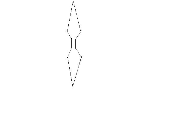

Nun weiß ich wie ich mit der Ringproblematik umzugehen hab, aber wie kurz kann ich den Bogen machen und vorallem wie breit?
Ich hab gedacht das das Design für den Bogen so sein sollte, aber ist das hier auch machbar?
Krani
Beiträge: 22864
Hat gedankt: 16 Mal
Hat Dank erhalten: 258 Mal
Re: Pyramidiales Design für Robinien Stave
Die Länge bestimmt der Auszug!
Faustformel: Max. Auszug = 1/2 (Bogen - Griff)
bzw.: 2 x Auszug + Griff = Bogenlänge (mind.)
27" = ca. 69 cm
2 x 69 = 1,38 + 12 = 1,50m
Das wäre das Minimum.
Ich würde aber bei Robinie lieber etwas länger bauen. Sie neigt zu Kompressionsbrüchen, und die wiederum entstehen aus der Kombination von Kraft und Krümmungsradius.
Also lieber 1,60 - 1,65m.
Breite: Geschmack und Möglichkeiten.
Mehr als 6 cm wirken "brettig"...
Ich würde 6, max. 6,5 cm machen..
