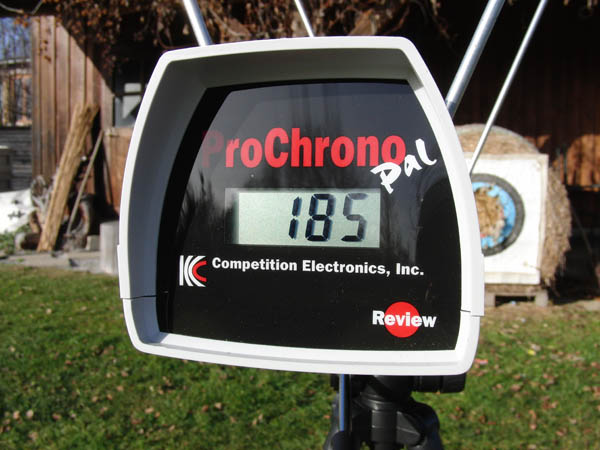

Pfeilgeschwindigkeit bei 11 grain pro Pfund Zuggewicht (408 grain Pfeil)
168fps durchschnittlich
185fps maximal
http://www.bogenbau-wiltschko.at/morsus.html
Die Pfeile sind wirklich verdammt flott unterwegs.
Mein erster Gedanke war, dass der Chronograph kaputt ist und falsch anzeigt, aber nachdem ich 20 Mal durch den Chroni geschossen hatte zerfetzte es den ersten Pfeil im weichen Strohballen.
Der zweite ging nach 25 Schuss auf dieselbe Weise drauf.
Also werde ich mir bis zum Wochenende ein paar neue 400 grain Pfeile machen und die dann über den Jordan schicken.
