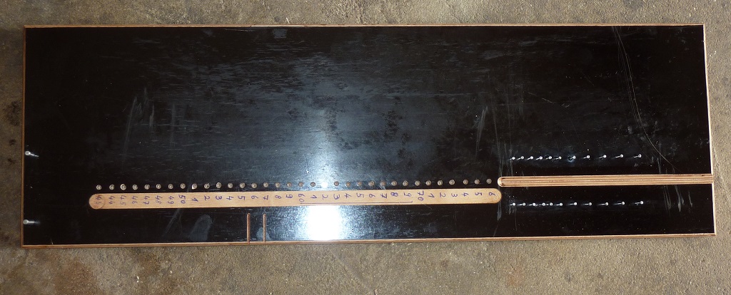

Ich hab das schon im dem anderen Forum gepostet. Aber für alle die nur hier unterwegs sind...
Die angehängte Datei hab ich mir als Bohrschablone für ein Sehnenbrett gemacht.
Die Stifte sind Träger für Regalbretter 5mm
Wer sie nutzen will: Ausdrucken OHNE Seitenanpassung (und an den gepunkteten Linien auseinanderschneiden, aber da wärt Ihr wohl selbst drauf gekommen Zwinkern)
Viel Spaß und Gruß
Tom

Vielen Dank fuer dein einstellen des Bildes und der Schnittpdf!!!

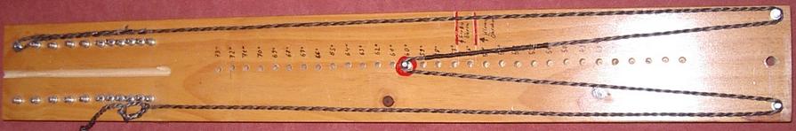

Freunde, hat jemand von Euch Erfahrungen mit Veränderungen an der Konzipierung des Sehnenbrettes?
Der Hintergrund meiner Frage ist, dass das vorgestellte Sehnenbrett bis max. 74 Zoll erweitert werden kann. Wenn ich einen Langbogen baue und der ca. 5 cm über meiner Körpergröße ich, dann sind das 195 cm. Demzufolge müßte die Sehne mindestens 77 bis 78 Zoll sein. Wenn ich die Bohrungen so setze, dass die Sehne auf 78 Zoll kommt, dann komme ich in Konflikt mit der Abstufung der einzelnen Fäden für die Spleißung.

wanderer: dir ist bestimmt aufgefallen, dass die mittelpins im abstand von einem halben zoll gesetzt werden koennen. verlaengere das sehnenbrett (die zeichnung) in der mitte um 3 zoll und fuege die bohrungen fuer die mittelpinns hinzu. dann markierst du die pinloecher von unten her mit 49" beginnend (anstatt mit 43") und du kommst auf ca 79" sehnenlaenge.
