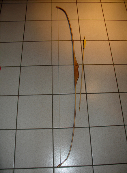

Nun zum Bogen,
Ich besitze einen Langbogen von Westwood-Archery 70 zoll mit 50# (Modell Raptor).
Der Bogen ist mit seinen 70 Zoll genauso lang wie ich groß bin (1,77m) :D
Benutzen tue ich "normale" Holzpfeile, Spine und co weiß ich nicht mehr.
Gekauft habe ich ihn vor ungefähr nem Jahr, damals wollte ich das ausprobieren und hatte auch noch nicht so Ahnung
von der Matierie. Kurzum, gekauft, aufgespannt n bisschen probiert und Interesse verloren.
Dann ist der Bogen erst mal ne Weile (Gespannt) in die Ecke gestellt worden und blieb dort.
Richtig schießen konnte ich damit nicht, Pfeile gingen nicht sonderlich weit.
Nun vor kurzem hat mich das Fieber wieder gepackt und ich habe den Bogen wieder hervorgekramt.
Ich wollte es diesmal gescheiter angehen und habe mich im Internet schlaugemacht mit dem ganzen.
Dabei ist mir der Verdacht gekommen dass mein Bogen falsch herum aufgespannt sein könnte.
Nach diversen Bildern im Internet müsste der "Raptor" anders ausschauen.
Vielleicht erkennt ja jemand ob der tatsächlich falsch gespannt ist.
Sollte dem so sein kann ich davon ausgehen dass der Bogen hinüber ist ?
Anbei noch ein Bild von meinem Bogen plus Pfeil.
Sollten ich noch wichtige Angaben vergessen haben einfach Fragen.
Vielen Dank schon mal ! :D
Steven

Hmm Tach  ;D
also ich mache bogenschiessen jetz auch noch nich solange aber lange genug um feststellen zu können das der gespannt ist weil bei meinem zaigt der griff nach innen und vorne is ne saubere grade fläche :D
ich würde sagen falsch gespannt definitiv ^^
mfg
Tobi

;D auf jedenfall falsch herum aufgespannt.
das hab ich auch mal im urlaub auf mallorca den mädels der animation verraten und auch denen gezeigt, wie mann den richtig aufspannt. die hatten sich schon gewundert, dass bei fast jedem schuss die sehne davonfliegt und meinten vorm schuss, dass man nicht so weit ausziehen sollte  ;D
pass auf, dass du dir beim spannen den bogen nicht versaubeutelst, denn  das spannen muss auch gelernt sein. am besten geht´s am anfang mit ner spannschnur.
wenn du einen bogenverein in deiner nähe hast, lass es dir von denen zeigen. eventuell mach ein schnuppertraining mit und verfalle restlos dem virus. alternativ gehst du mit deinem material zu einem bogenturnier ohne dich anzumelden und lässt dir dort tipps geben. am ende des turnieres, so vor der siegerehrung wird dir bestimmt ein erfahrener bogenschütze eine kurze einleitung im spannen und schoessen geben. musst dich nur trauen zu fragen.
gruss
thorsten

Danke für eure Antworten.
Nun weiß ich dass der definitiv falsch gespannt ist....
Ich denke den nochmal zu Schießen wäre leichtsinn.
Was passiert wenn er denn nun richtig herum gespannt wird ?
Ist er dann noch zu gebrauchen ?
Oder muss ich mir nen neuen Bogen kaufen ?
Nachdem was ich hier so gelesen habe denk ich dass 50# vielleicht etwas viel wären
zumindest am Anfang.
Naja als Anfänger weiß mans halt nicht besser.
Wie gefährlich ist das falsch herumspannen des Bogens für Material und Mensch ?
Bogenshop gibts in Luxemburg imho nicht. Es gibt aber ca 7 Clubs, des sind aber alles Technikfreaks.
Die schießen ohne ihr Feuerleitsystem nicht. Nicht dass ich was dagegen habe, ganz im Gegenteil, jedem das seine.
Ich mag lieber die klassischen Langbögen aus Holz.
Spannschnur ? Wie geht das ? Gibts da eventuell ne Beschreibung oder Site im Netz wie man sowas macht ?
Steven

Nun, ich kenne diesen Bogen nicht selber. Aber es scheint mir, das es sich um einen Bogen mit je einer Schicht Glasfasergewebe in Epoxydharz auf Bauchseite und Rücken handelt (ein sogenannter glasbelegter Bogen).
Dem Bild nach ist er falsch herum aufgespannt - soweit die schlechte NAchricht.
Die gute Nachricht: dem Bild nach ist er nur minimal in die falsche Richtrung gespannt zu sein (wenn die starke Biegung nahe den Wurfarmenden von Anfang an da war...).
Er sollte sich somit ohne größere Probleme/Gefahren in der Gegenrichtung aufspannen lassen - aber bitte nur von jemandem, der sich darauf versteht. Und wie bereits geschrieben, mit einer Spannschnur.
50#für den Anfang ist auf jeden Fall zu viel. Aber wenn es ein guter Bogen ist spricht nichst dagegen, in (ungespannt) auf den Schrank zu legen (immer besser als in die Ecke stellen) und erst mal mit einem schwächeren anzufangen.
P.S. fast hätte ich es vergessen: Willkommen hier!!Bogenschießen udn Bogenbauen ist suchtgefährlich!!  ;D ;D

@ Kra
Vielen Dank !
Ja der Bogen ist Glasbelegt.
Die Spannung an den Wurfarmenden war bereits von anfang an so.
Dann ist er also noch zu retten.
Nicht dass er mir um die Ohren fliegt wenn ich ihn (richtig aufgespannt) nochmal schieße.
Der Bogen ist nun aber schon ca 1 Jahr so gespannt gewesen.
Das ist doch schon verdammt lang. Wenn ich lese dass manche ihre Bögen gleich nach jedem Schießevent entspannen
und dann beim nächsten wieder aufspannen.
Und dann lasse ich meinen aus unwissenheit ein Jahr verkehrt herum gespannt stehen ...
Ob jetzt 50# zuviel sind kann ich nicht beurteilen da ich den Bogen nie "richtig" geschossen habe.
Vielen Dank
Steven

Das mit dem Abspannen nach jedem Schuß ist die absolute Ausnahme. Kann sein, dass es wenige Holzbogenschützen gibt, die sich und dem Bogen das antun, aber auch der wird durch häufiges Aufspannen nicht besser. Ich halte es für ein Gerücht oder eine Marotte von wenigen, die z. B. den Rasenmäher bereits anwerfen, wenn der erste Grashalm vorsichtig aus dem Boden schaut.
Fiberglas belegte Bögen sind da deutlich unempfindlicher, wenn man sie nicht in der Sonne oder im heißen Auto liegen läßt. Falsch rum aufspannen ist in dem Fall eh besser, weil der Reflex bleibt.
Ansonsten hat kra alles gesagt, was zu sagen ist. 50# ist normalerweise zu viel für den Anfang, so wie der Bogen auf dem Bild aussieht, wird er wohl halten. Vorsichtig ausprobieren schadet nix, für ganz ängstliche und schmerzempfindliche vielleicht noch einen Handschuh benutzen, aber da wird wohl nix passieren. Viel Spaß damit

nach jedem schiessevent spannt man den bogen ab (nicht nach jedem schuss) - das heist: du gehst in der früh schiessen, spannst den bogen und gehst deinen runde durch, und entspannst ihn dann wieder. tagelang gespannt sollte der bogen auf keinen fall sein.

Der Bogen gehört zum Gebrauch, also zum Schießen, natürlich anders herum gespannt. So viel ist klar.
(Ich bin immer wieder erstaunt, wie viele Leute diesen Denkfehler machen!)
Wenn er so nicht geschossen wurde UND dabei die Sehne mehrfach abgeflogen ist (DAS ist nämlich das Hauptproblem, bei dem Schäden auftreten können - das Schießen verkehrt herum übersteht ein Glasbelegter meist sogar!!), habe ich keine Bedenken, dass er noch voll brauchbar ist!
Und übrigens: So, wie er nun auf dem Foto gespannt ist, lagern manche Bogenschützen ihre Recurve-Bogen immer, zumindest, wenn sie sie absehbar längere Zeit nicht benutzen werden. Wenn er so gelagert war, ist es so gesehen sogar richtig - aus meiner Sicht zwar nicht zwingend nötig - zumindest aber keinesfalls falsch! Nur wenn er so dann HEISS wir (z.B. im Sommer im Auto), kann er Schaden nehmen.
Fazit:
1. Bogen von erfahrenem Schützen richtig herum spannen lassen, und vorsichtig testen. Nicht gleich in Vollauszug gehen, sondern langsam steigern, und nach jeder Passe von ca. 10 Pfeilen gründlich auf Fehler (Risse, Glasablösung) untersuchen. Hat er 100 Schüsse bei Vollauszug fehlerfrei überstanden, ist er voll funktionsfähig!
2. Was man NICHT machen sollte, ist, ihn RICHTIG herum gespannt zu lagern. Also am Ende eines Schießtages abspannen. Liegend lagern.
Viel Erfolg - und last but not least: Willkommen in der FC!!
