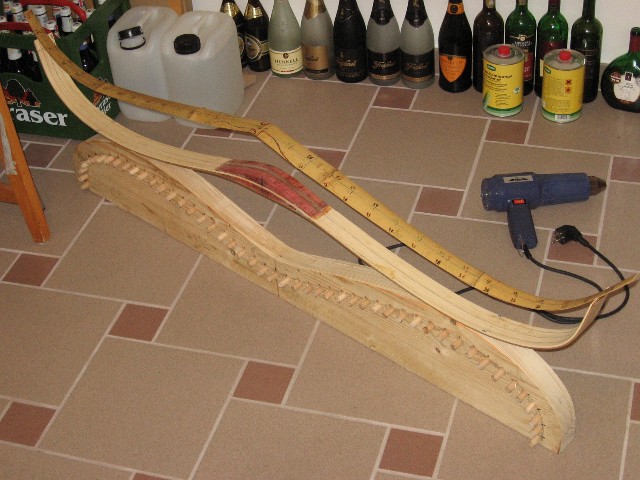

Ich habe gerade gemerkt, daß man hier wieder Bilder einfügen kann. ;)

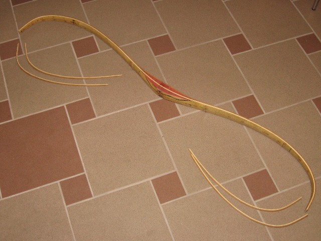

Also hier die noch nicht ganz fertige erste Story vom schächeren Vollbambusrecurve:
Bild1 :
Verkleben der beiden Bambusparkettlaminate. Die Recurves sind leicht vorgeföhnt, Pink Ivory Griff zwischen den Laminaten.

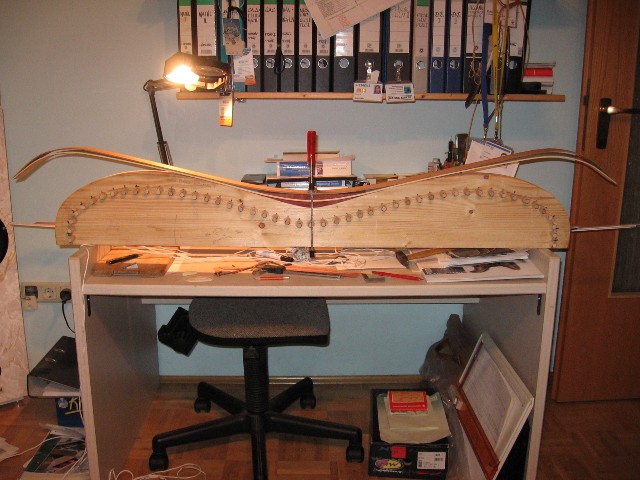

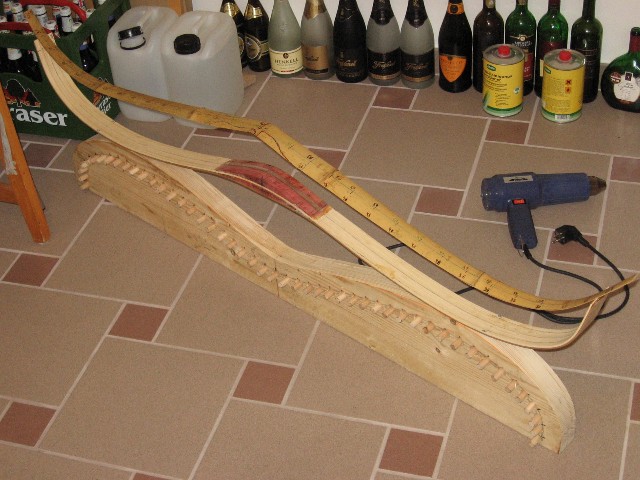

Bild 2:
Vorbereitetes Bambusbacking und die entformten Bauchlaminate

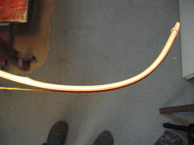

Bild 3:
Das Backing habe ich diesmal auf der anderen (negativen) Recurveform verklebt. Ist nicht so gut für das Keilen, aber hat einigermaßen funktioniert.

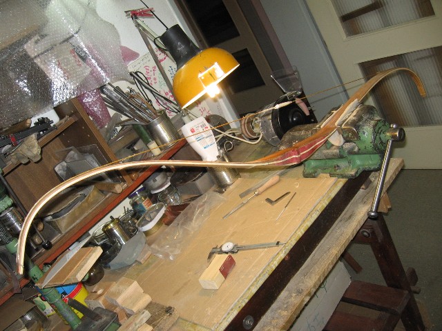

Bild 4:
Die Wurfarmform (mit etwas Luft) mit der Bandsäge ausgeschnitten. Diesmal sind sie pyramidal

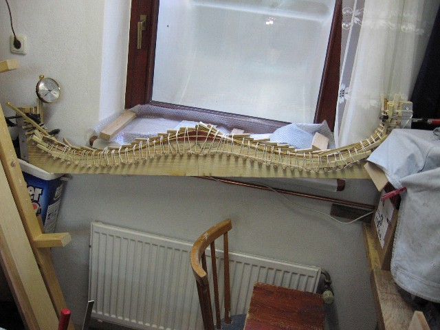

Bild 5:
Nach dem ersten Tillern, das erste mal aufspannen. Der Bogen biegt sehr griffnah, die Laminate verjüngen zu wenig.
Irgendwie spinnt die FC-Seite bei mir, der Download klappt nicht...

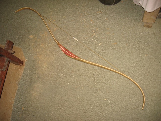

Bild 6:
Tillerarbeiten...
