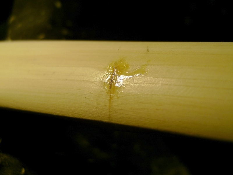

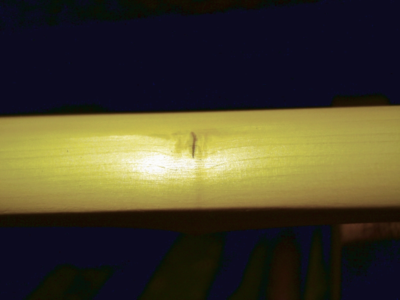

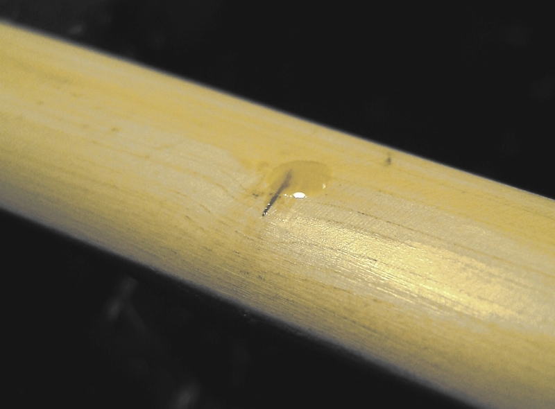

So hier erst mal die versprochenen Bilder zu der diskutierten Schadensstelle
(siehe: fcneu/viewtopic.php?p=214246#p214246 )
Zuerst habe ich das Holz mit Heißluft vorgewärmt, dann einen Epoxi-Klecks an den Rand des Schlitzes gesetzt.
Wie man sieht, ist es (mit etwas Nachheizen) gut rein gelaufen und hat den Schlitz vollständig gefüllt!
Dann habe ich kleine Glasfaser-Schnipsel (ich erinnere: Schlitzlänge 7 mm, eigentlich sogar nur 6) mit einem Stück Rasierklinge in einem Klingenhalter hineingedrückt, insgesamt 5 Lagen, immer dazwischen wieder etwas Epoxi drauf und nachgeheizt...
Das fertige Ergebnis nach Abbinden und Schleifen kann sich sehen lassen:

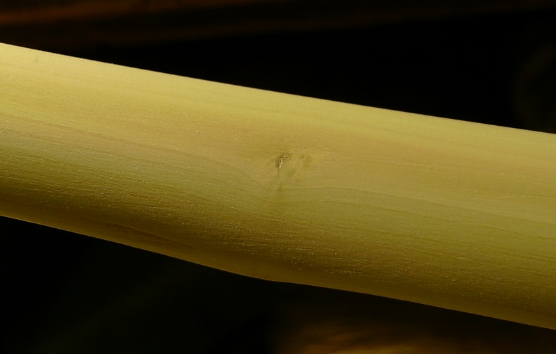

Leider "zickt er weiter rum"!
So zeigt er nun an einer anderen Stelle (10 cm entfernt), ausgehend von einer Zweignarbe, einen Kompressionsbruch:
(...vom Loch aus senkrecht nach unten!)
Also wieder reparieren...  ::)
Diesmal fräse ich den Schadensbereich aus...
...und werde ihn mit Epoxi-Glasfaser-Gemisch füllen.
Fortsetzung folgt....
