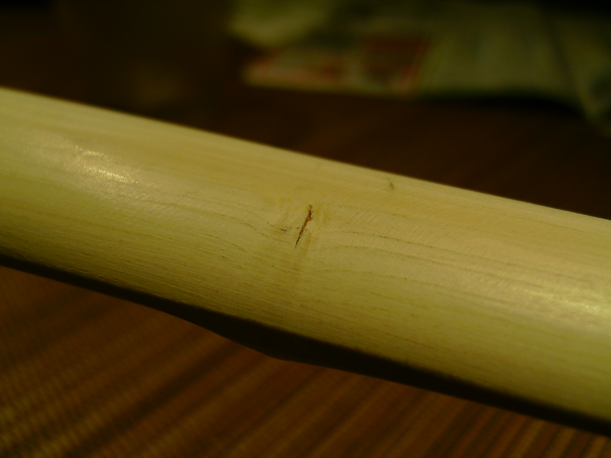

Mist, verdammter....
Bei Flieder 2, "auf der letzten Rille", also schon beim Feintiller, öffnet sich beim Abtragen im Bereich eines quer verlaufenden Astes plötzlich ein Riss. Lage etwa 20 cm vom Griff. Vmtl. ein abgeschnittener Ast, der beim Trocknen damals einriss, ehe er überwuchs...
Länge ca. 7 mm, Breite 1/2 mm....
Was nun? Verfüllen mit Epoxi? Und hoffen, dass das den Druck aushält? Oder rausschleifen, und hoffen, dass er flach genug ist, um genug Holz zu belassen, damit der Bogen noch die geforderten 30# halten kann?
Bin mal gerade unentschlossen.... Meinungen?

Ganz blöööder Riss...
Wie wäre denn anschleifen, wenns tiefer geht Epoxy rein, ein Büschel Hanffasern drauf epoxieren und mit 'ner stylishen Wicklung tarnen?
Das sollte doch regelkonform sein...
Re: "saplingbow" Bogenbautunier 2
Verfasst: 09.02.2010, 23:25
von Heidjer
Versuch es mit Epoxi, der Riss ist tiefer als 1 mm, und wer Weiß was da drunter noch ist?
Besorg Dir zwei / drei Insulin-Nadeln damit Du so viel wie möglich an Epoxi in den Riss bekommst und alle Luft raus bekommst.
Wenn es Dir nicht gefällt kannst Du den Bauch immer noch runterschleifen und was dann Auftaucht, ist wenigsten schon stabilisiert.

@Rabe: Epoxy rein und dann schauen was kommt - son kleiner popeliger mini Riss pöö , notfalls kugelig ausfräsen mit nur einer Spalte oben und dann zu gießen.
Dann ist die Verbindung formschlüssig .Hatte da doch mal sowas hässliches mit der 2k Knetmasse gemacht....
Gruß acker

@rabe
epoxy reinrinnen lassen. bei meinen temper-dehnungsrissen haben alle solchen epoxyflickstellen gehalten.
ich würde auch nichts ausfräsen, je besser das harz sich ins umgebende material einsaugen kann, desto besser hält das.
