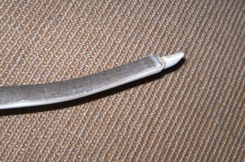

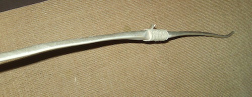

Mein kleines Sorgenkind hat sich gewunden und gedreht und wollte sich nicht grade Biegen. Aber unter ein wenig Hitz, etwas einseitiger Tillerung (siehe Thread, wenn die Sehne nicht mittig läuft) und Kürzung um gut 15cm hab ich es geschafft ihn einigermaßen zu fluchten. Weit von optimal aber er schiesst. Die Tips wurden etwas geflippt und ein schickes Leinenmäntelchen (IKEA) aufgebracht.
Feinschliff kommt noch. Er liegt jetzt bei 36#@28'' und wirft die 31Gramm Pfeile relativ flott. Nicht das, was ich angepeilt hatte aber gut für den Erfahrungsschatz. Und ich bin erstaunt, das er mit seinen 150cm und steifem Griff noch nicht gebrochen ist.
Verwendet bisher: Japansäge, Zugeisen, Ziehklinge, Sandpapier, Raspel, BindanCin, Ikea-Leinen, Packschnur
Hier ein paar Impressionen.

@acker: das meinte ich mit Feinschliff... Wicklungen gibts auf jeden Fall vor den Tips und bei der Pfeilauflage... den Griff will ich noch etwas aufdicken und evtl. noch zwei Zierstreifen je in der WA-Mitte anbringen... dort ist das Leinen auf der einen Seite etwas zu schmal geworden.

die find ich beide recht nett.
@comix
bist du sicher dass der griff nicht arbeitet? für eine wirklich steifen griff scheint er mir relativ dünn.
bitte dickenangabe griff und gleich nach den fades.
@comix

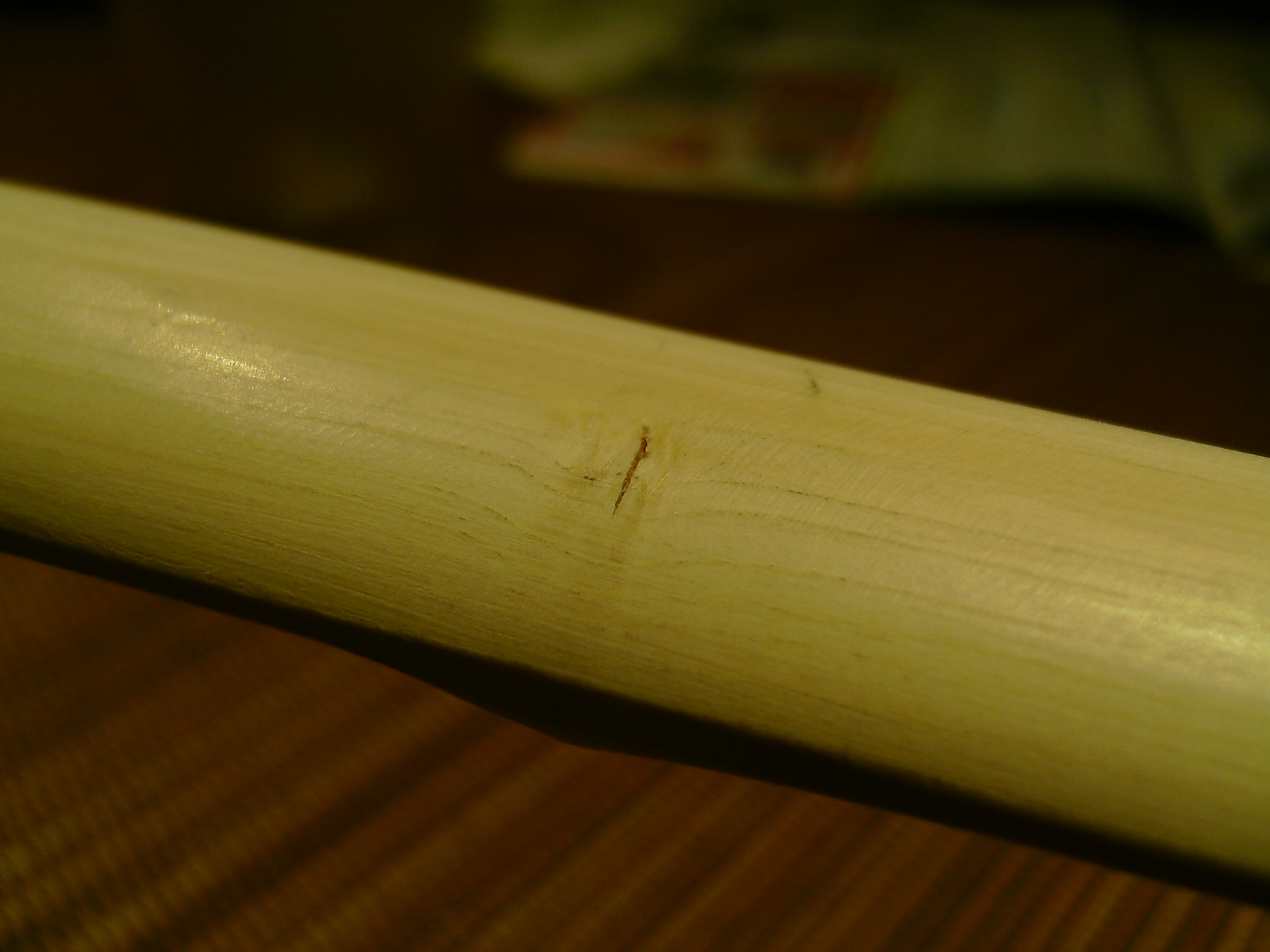

Mist, verdammter....
Bei Flieder 2, "auf der letzten Rille", also schon beim Feintiller, öffnet sich beim Abtragen im Bereich eines quer verlaufenden Astes plötzlich ein Riss. Lage etwa 20 cm vom Griff. Vmtl. ein abgeschnittener Ast, der beim Trocknen damals einriss, ehe er überwuchs...
Länge ca. 7 mm, Breite 1/2 mm....
Was nun? Verfüllen mit Epoxi? Und hoffen, dass das den Druck aushält? Oder rausschleifen, und hoffen, dass er flach genug ist, um genug Holz zu belassen, damit der Bogen noch die geforderten 30# halten kann?
Bin mal gerade unentschlossen.... Meinungen?

Re: "saplingbow" Bogenbautunier 2
Ganz blöööder Riss...
Wie wäre denn anschleifen, wenns tiefer geht Epoxy rein, ein Büschel Hanffasern drauf epoxieren und mit 'ner stylishen Wicklung tarnen?
Das sollte doch regelkonform sein...
Versuch es mit Epoxi, der Riss ist tiefer als 1 mm, und wer Weiß was da drunter noch ist?
Besorg Dir zwei / drei Insulin-Nadeln damit Du so viel wie möglich an Epoxi in den Riss bekommst und alle Luft raus bekommst.
Wenn es Dir nicht gefällt kannst Du den Bauch immer noch runterschleifen und was dann Auftaucht, ist wenigsten schon stabilisiert.
@tumtux:
Griffdicke 2,5cm
Falls er sich doch mit biegt, dann aber nur gaaaanz minimal und kaum sichtbar.
Griffdicke 2,5cm
@Rabe: Epoxy rein und dann schauen was kommt - son kleiner popeliger mini Riss pöö , notfalls kugelig ausfräsen mit nur einer Spalte oben und dann zu gießen.
Dann ist die Verbindung formschlüssig .Hatte da doch mal sowas hässliches mit der 2k Knetmasse gemacht....
Gruß acker
Gruß acker
@rabe
epoxy reinrinnen lassen. bei meinen temper-dehnungsrissen haben alle solchen epoxyflickstellen gehalten.
ich würde auch nichts ausfräsen, je besser das harz sich ins umgebende material einsaugen kann, desto besser hält das.
