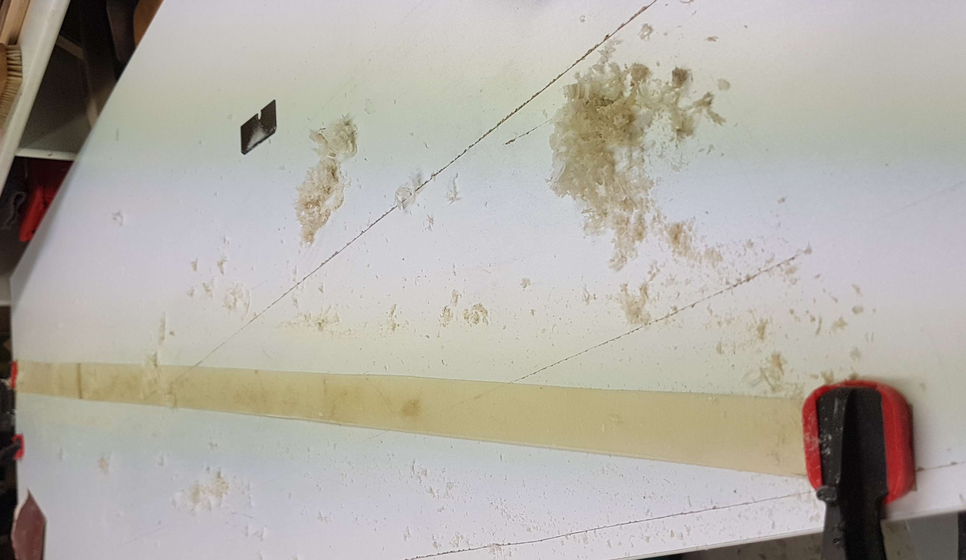

Heute habe ich überschüssigen Kleber vom Rücken entfernt (von der Sehnenlage und neben der Lage) und mehrere Lücken direkt neben dem Sehnenbelag mit trockener Sehne gefüllt. Immerhin 10 g unnötige Masse entfernt. Der Bogen hat aktuell 730 g.
Rohhaut erster Schnitt. Diesen Streifen habe ich dann mit einem diagonalen Schnitt geteilt

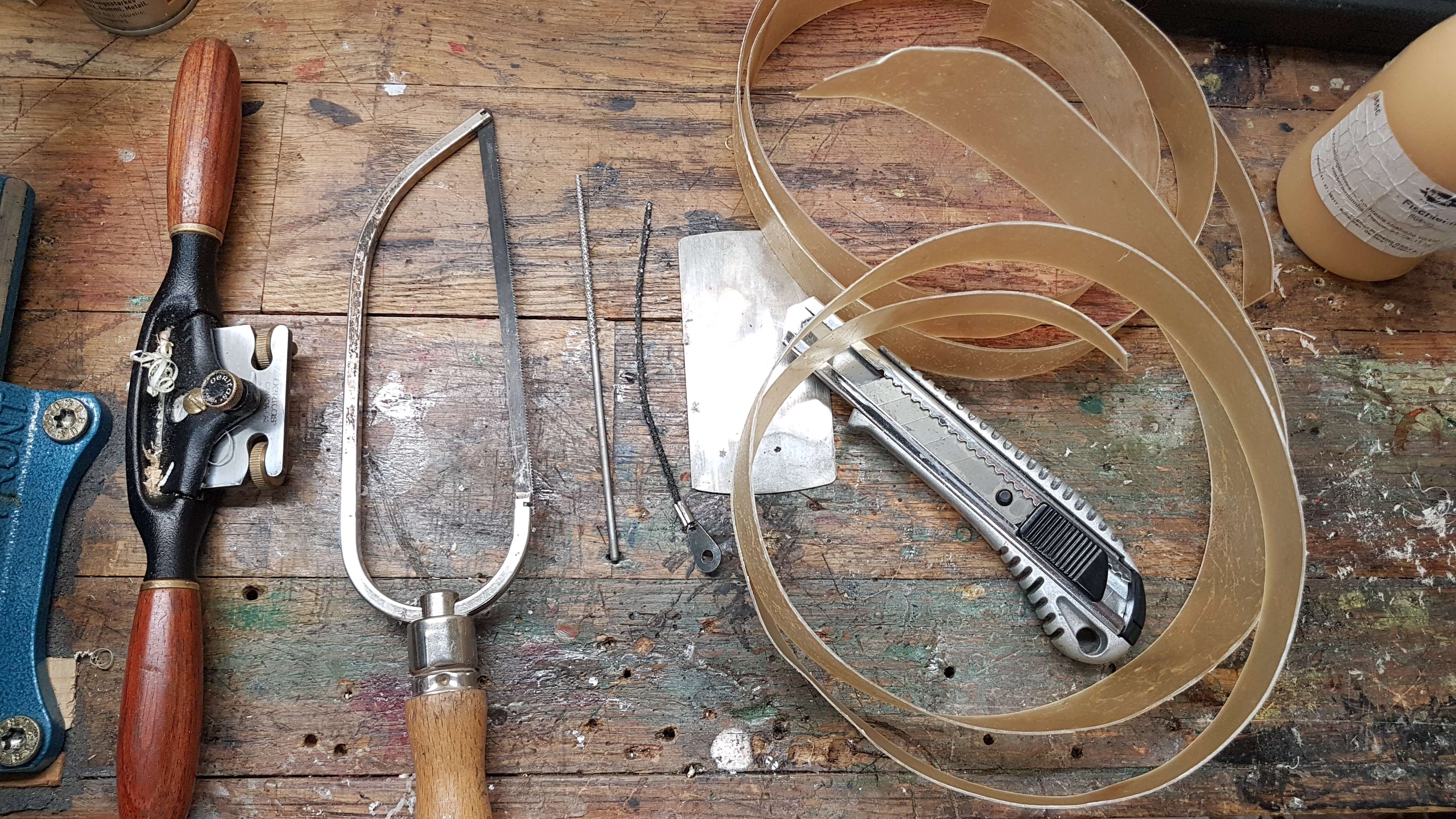

Das Werkzeug
Das Werkzeug

Die Rohhautstreifen für's Backing sind abgezogen, die Hornstangen fertig und die Löcher in die WA-Ende gebohrt (ein heißer Tanz, es ist nicht viel Spiel) >:)
Rohhaut mit stabiler, aber sehr scharfer Klinge abgezogen

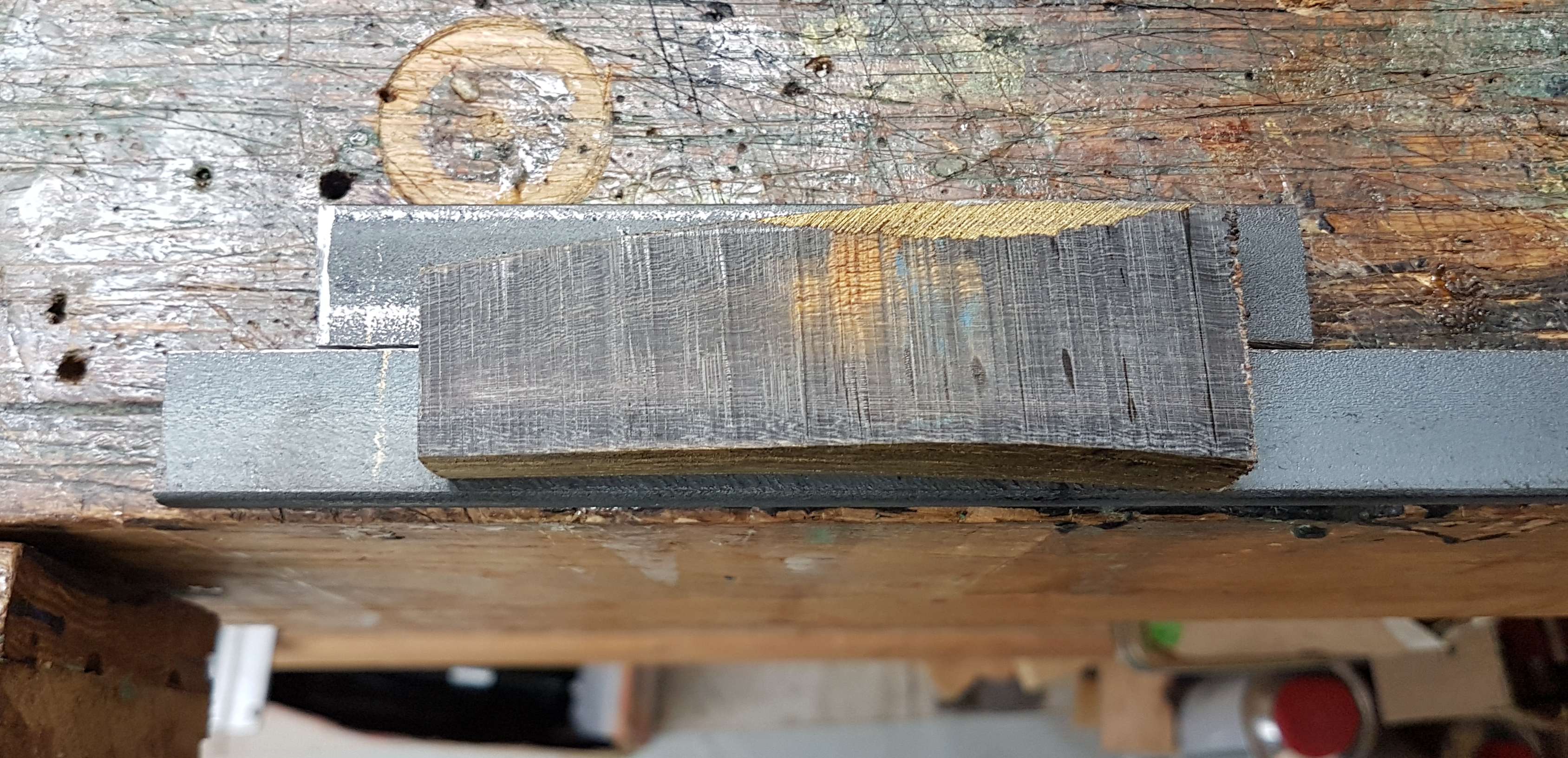

Horn erhitzt
Horn erhitzt
Horn gezwungen
Horn gezwungen

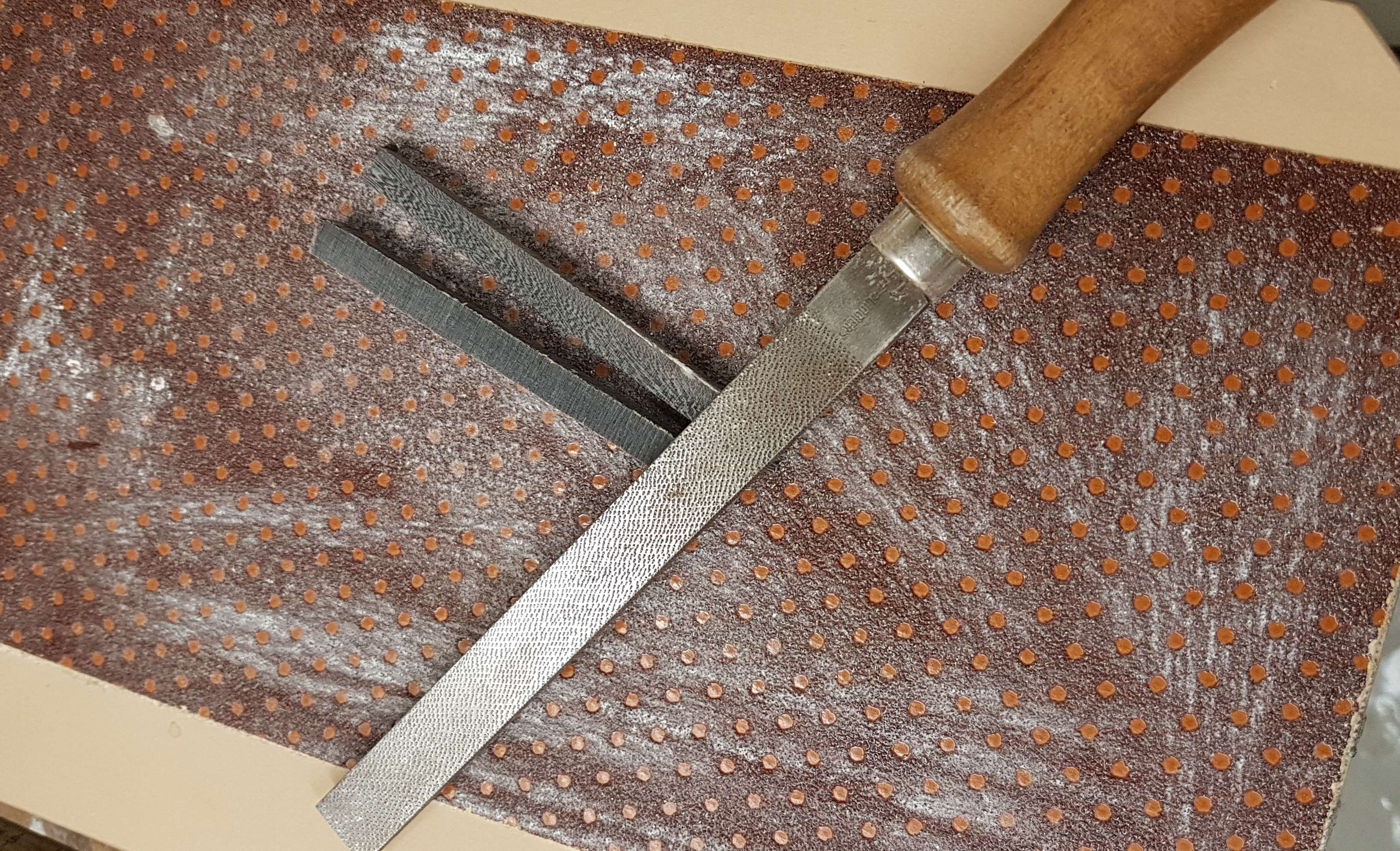

Erstmal die Ecken wegraspeln

Eine Frage: Bei welcher Temperatur, wie lange und womit hast Du das Horn erhitzt?
Heiko
Re: Saplingbow 15, Neumi, Hasel + ???
Verfasst: 29.01.2023, 20:13
von Neumi
Putzi2610! hat geschrieben: 29.01.2023, 20:06 Eine Frage: Bei welcher Temperatur, wie lange und womit hast Du das Horn erhitzt?
HLP auf 500° C und nach Gefühl erhitzt. Bei dieser Temperatur muss man sehr aufpassen, dass das Horn nicht verbrennt. Wenige Sekunden reichen schon für Brandflecken (man sieht es auf dem Foto). Gleichzeitig habe ich die Eisenunterlage mit erhitzt.

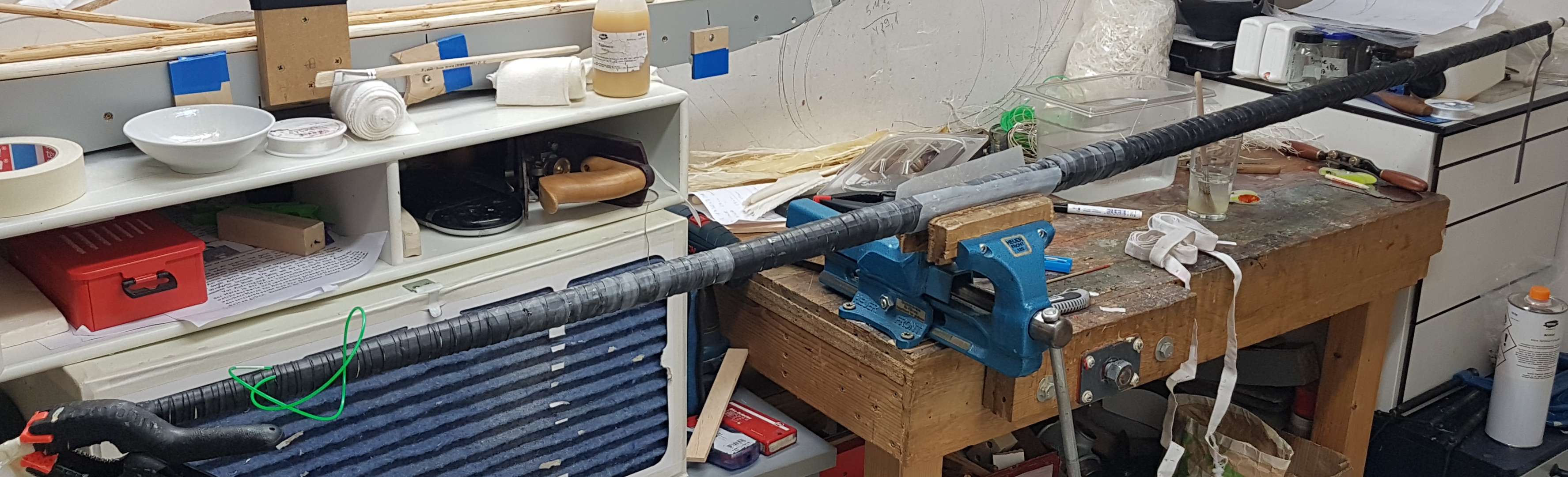

Rohhaut mit Fahrradschlauf angepresst
Fahrradschlauch wieder entfernt
Rückenansicht
Rückenansicht

Was hast du für die spiralige Wicklung der Rohhaut genommen, das ist keine Angelsehne oder?
Gruß Martin

Indie12 hat geschrieben: 31.01.2023, 10:32 Was hast du für die spiralige Wicklung der Rohhaut genommen, das ist keine Angelsehne oder?
Nein, keine Angelschnur. Ist Nylon??filament aus'm Baumarkt, Bastelabteilung. Grün ist aus der Gartenabteilung, Schnur für Rasentrimmer (gibt es in zahlreichen Durchmessern).
