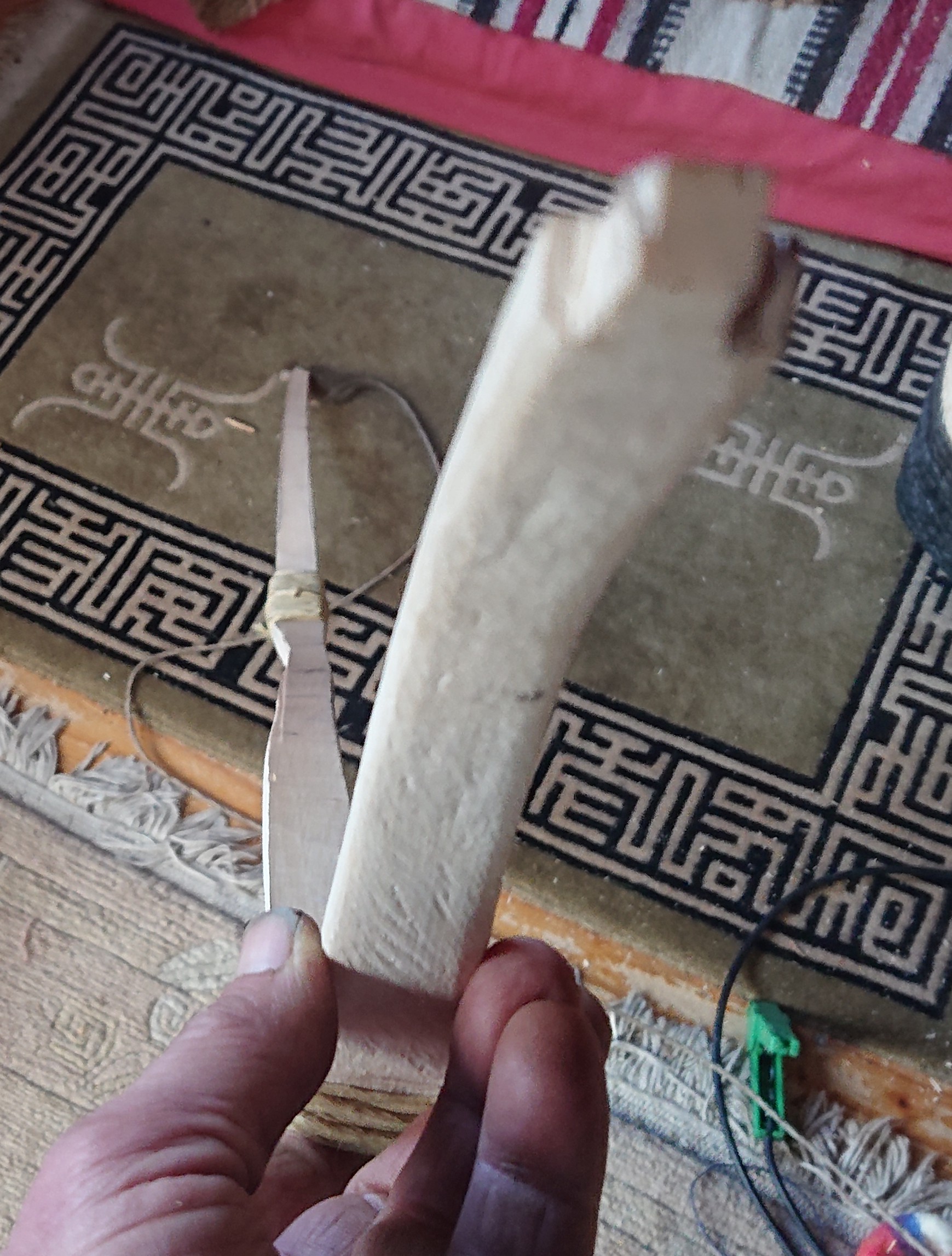

der Test Bogen aus dem selben Stämmchen stellt mich vor neue Herausforderungen... 😊
Ich muss ein aus der Flucht stehendes Ende in die Flucht bekommen..
Plan ist Dämpfen und mit Schraubzwinge biegen... Aber wo genau erhitzen? Wäre für Tips dankbar! 😊

Schwierig zu beurteilen, für mich sieht es auf dem Bild so aus, als ob die Verdrehung unter deiner Hand statt findet. Das wäre dann aber der gebogene Bereich mit den Verstärkungen wo du nicht erhitzen kannst, oder?

Beim Dämpfen wird die bereits eingedämpfte Biegung wieder aufgehen. Eine Schablone bauen mit Abstandsklötzchen am Wurfarmende befestigen, damit der Dampf überall hinkommt. Dämpfen und unter Sicht Verdrehung und Achse leicht überkorrigieren und fixieren.

Ich bin zu faul und hab auch zu wenig Zeit für weitere Formen, ausserdem haben die Inuit das auch irgendwie ohne Formen geschafft, dazu kommt ein bisschen Alters Starrsinn.. 😂
Ich habe den Griff gedämpft und übers Knie gerichtet... Schaun mer mal.. 😊
Hier mein Stand, oben der Rohling mit den stehenden Jahresringen, in der Mitte der mit liegenden und unten der Test Bogen aus einem Abschnitt, alle drei aus dem selben Stück... 😊
Mein rein persönliches Zwischenfazit:
erst trocknen dann biegen

Da fragst Du, dann überlegen wir uns etwas besonders Gescheites und dann biegst Du den Bogen übers Knie, hätte ich auch gemacht ;D
