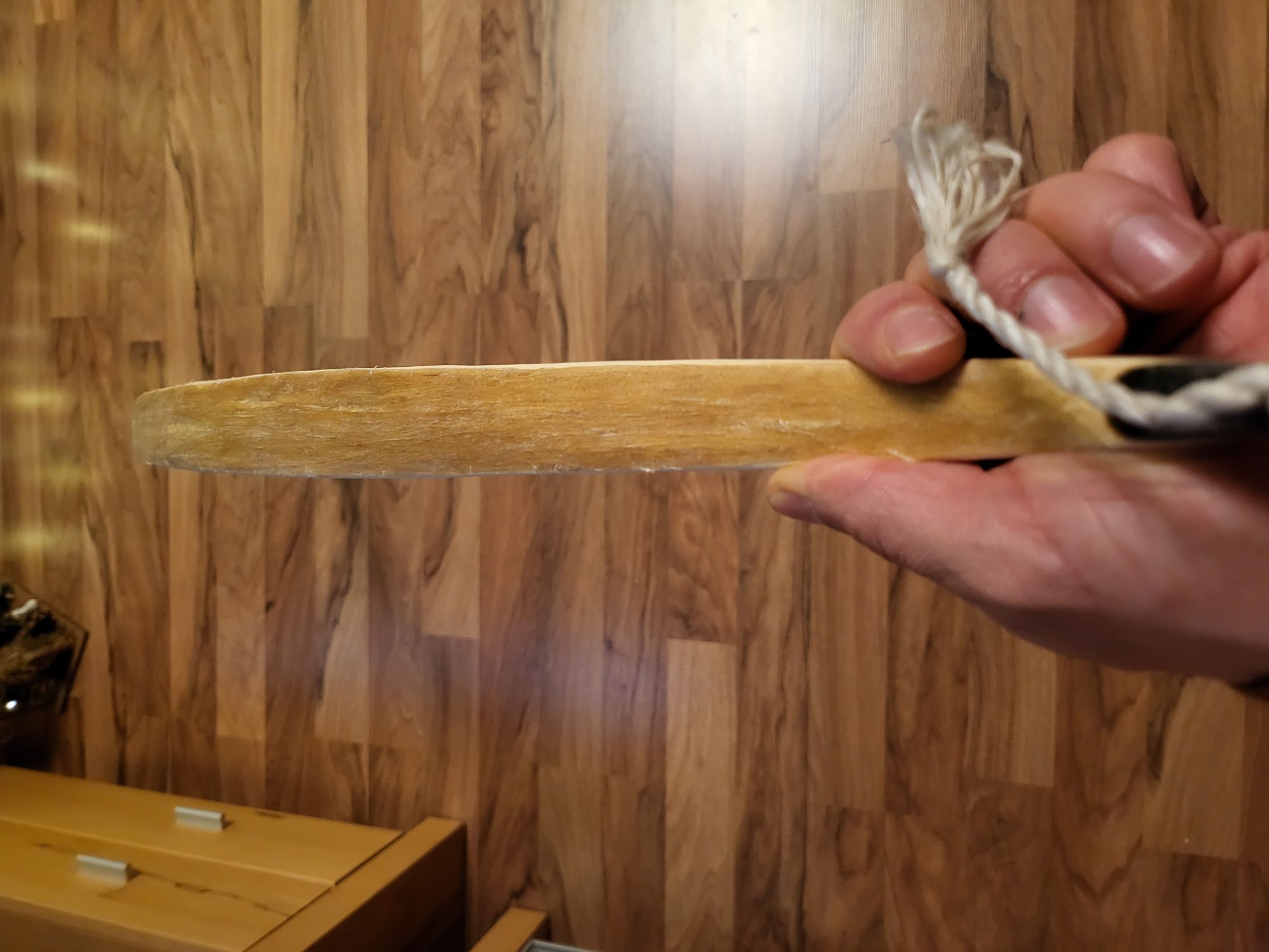

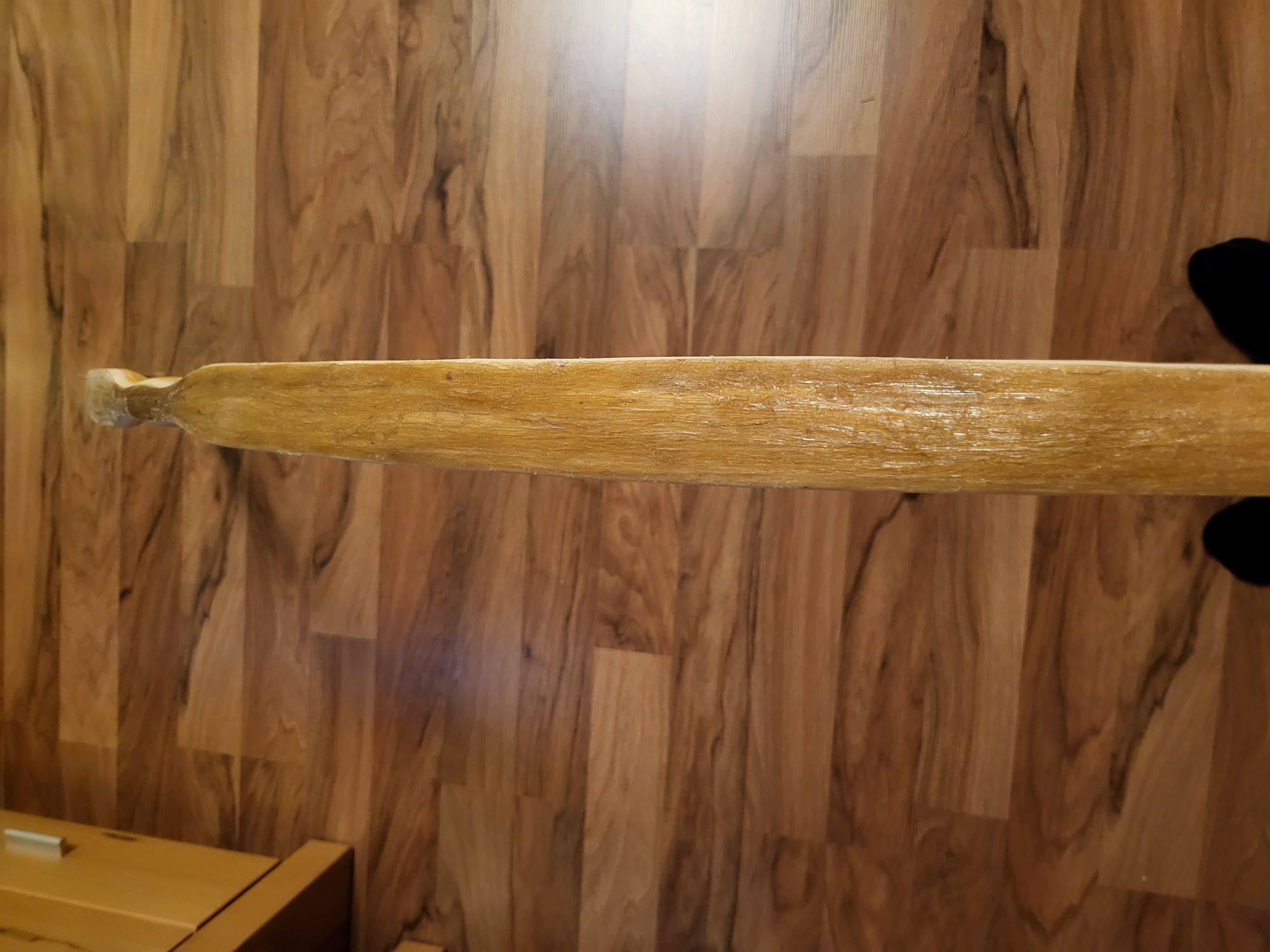

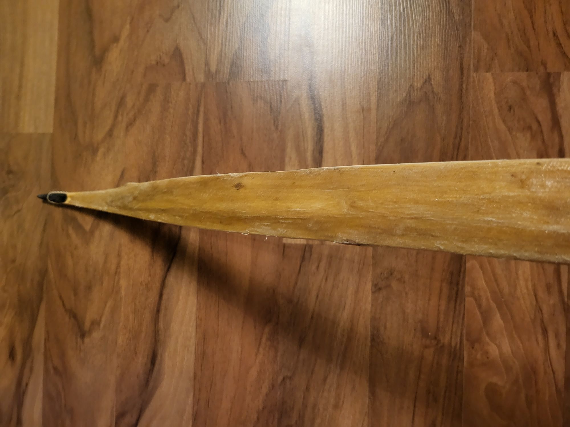

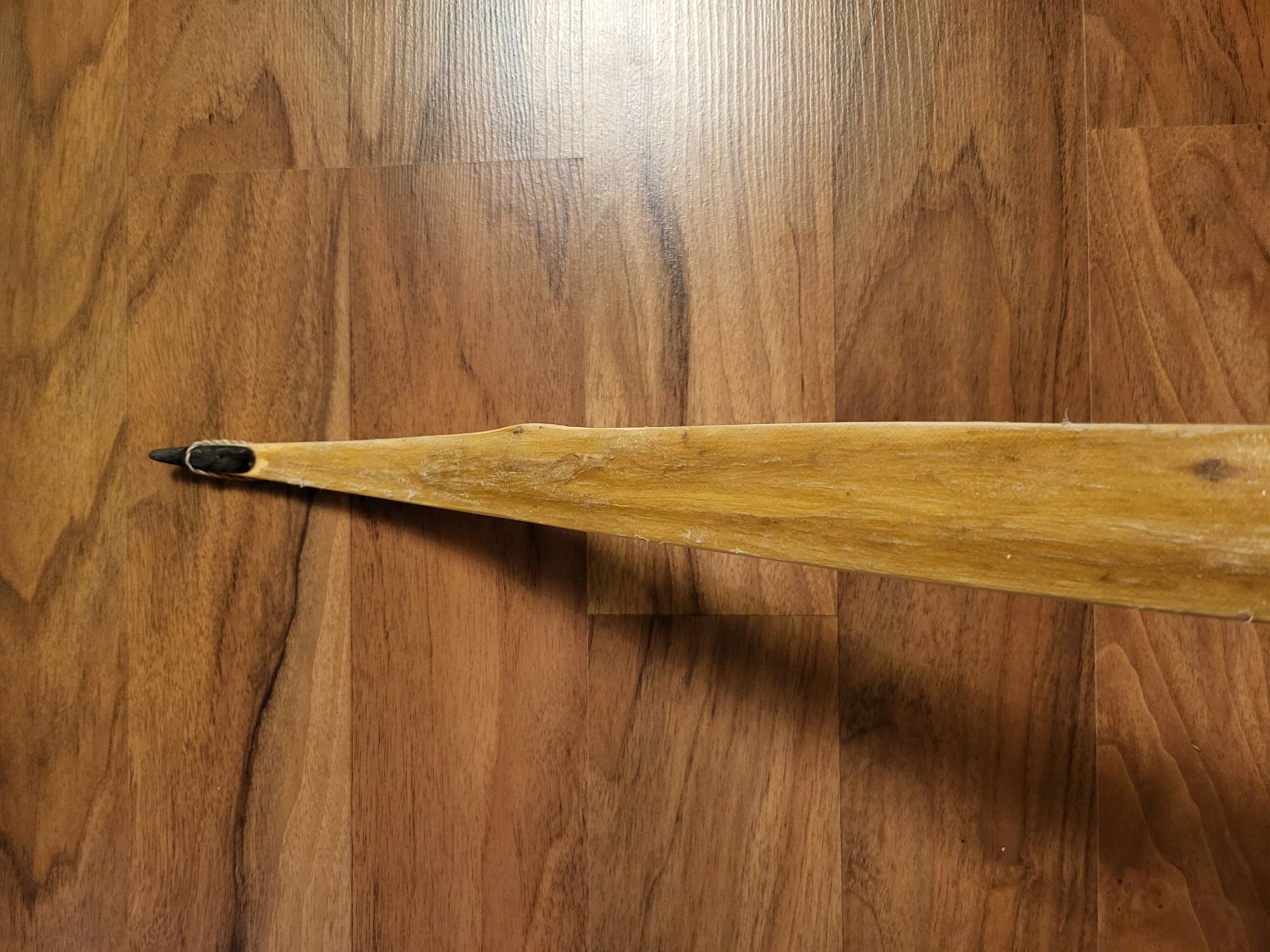

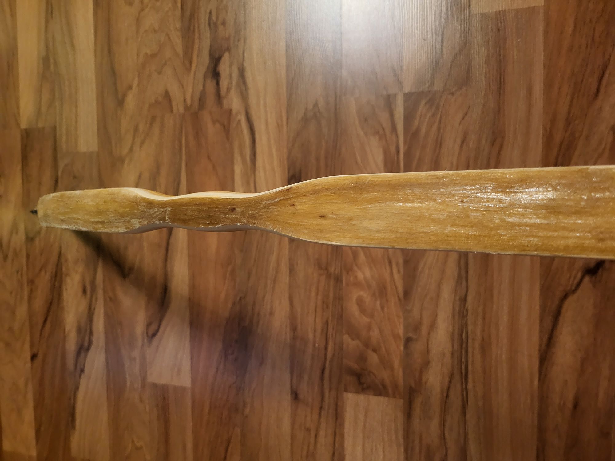

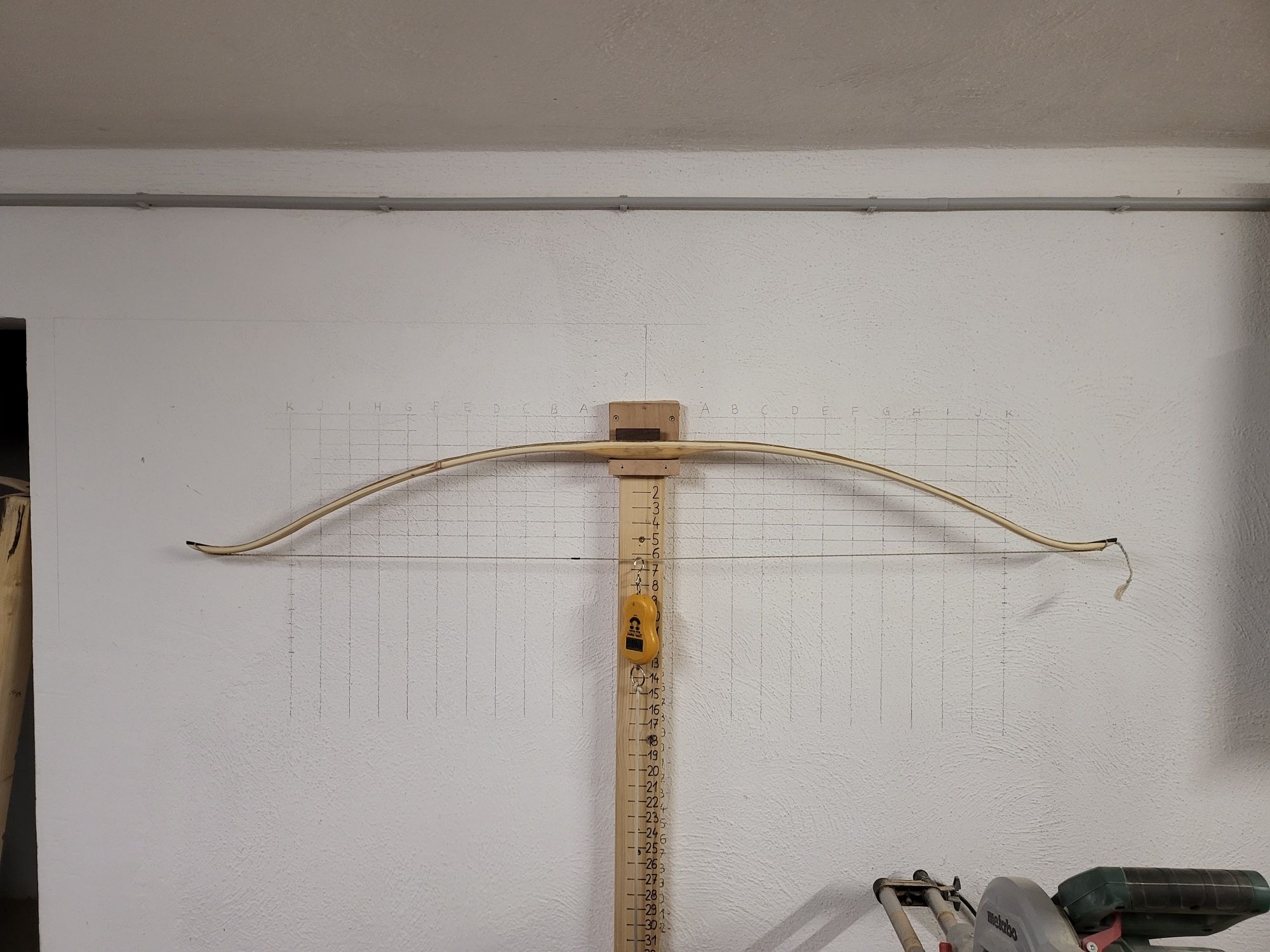

Heute hab ich mir den Sehnenbelag genauer angesehen und ich denke ich werde es doch bei einer Schicht belassen. Die Sehnenlage und der Tiller sind unverändert (den Tiller hab ich mir bislang nur auf Standhöhe angesehen). Ich schätze mal von den Fotos runter kann man nicht viel sagen aber denkt ihr dass diese Schicht Sehnenbelag gut genug ist (+Rohhaut)?
Die Fotos sollten den gesamten Bogenrücken abdecken.

Also gefühlt würde ich eher mehr Sehne nehmen und auf Rohhaut ganz
verzichten.

Du hattest die Sehnen nicht gewogen, wenn ich das richtig erinnere.
Bei zu wenig Sehnen kann es passieren dass der Belag reißt (ist mir schon passiert).
Hattest du die WA-Dicke gemessen? Dann wäre es einfach zu beurteilen.

Es wäre super , wenn die Schicht 1mm dick wäre. Vom Gefühl her und weil es Büffelrückensehnen sind(besonders in der Länge) würde ich sagen ein Schicht reicht, zumal eine 2. Schicht noch mehr an Zuggewicht obendrauf kommt, die dann wieder Weg nehmen musst. Bei einem Bogen mit 45# und 1. Schicht Sehnen, die alles in einer Lage abdecken, würde ich mir keine Gedanken machen. Aber ich weiß nun mal nicht wieviel Sehnen wirklich drauf ist.... bei mir weiß ich, wie dick meine Sehnenschicht ist. Du allein musst entscheiden, ob du noch eine drauf machst oder nicht. Hast du noch mehr Bilder vom Belegen oder vom frischen fertig belegten Bogen? Das könnte hilfreich sein

Ich hab leider weder die Menge der Sehnen gewogen, noch die Dicke gemessen und auch keine Fotos vom frischen Belag... Aber wenn ich im richtigen Winkel seitlich auf den Wurfarm schau, würd ich sagen der ist ziemlich genau 1mm dick.
Ich vertrau mal auf die Einschätzung von Hieronymus.
Somit hab ich vorhin weiter getillert.

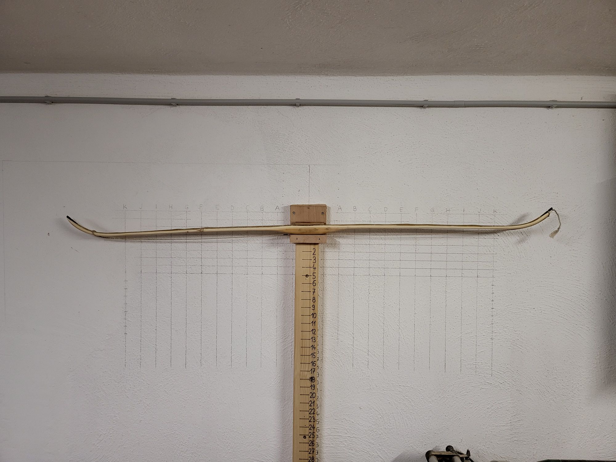

Ich hab wieder Linien über die Wurfarme gezogen für eine bessere Einschätzung des Tillers. Sind leider schwer zu erkennen. Bin jetzt bei 46#@27"Amo.
Seht ihr noch ne Stelle die ich ausbessern sollte?
Beiträge: 7032
Hat gedankt: 129 Mal
Hat Dank erhalten: 144 Mal
Re: Eibe-Recurve mit Sehnenbelag?
Sieht schon mal sehr gut aus.
Höchstens eines, auch auf die Gefahr hin, das es Andere anders sehen, rechts würde ich zw. A und D, re und li jeweils eine Einheit ausfasernd nochmal Sehne auflegen und unter Reflex trocknen lassen.

Ach was solls. Dann geh ich eben die Babserei nochmal an 😁.
Der Sehnenbelag ist sowieso so uneben dass ich die Rohhaut nur schwer frei von Blasen aufbringen könnte und die Hosengummis hab ich auch schon gekauft 😅. Dann werd ich aber gleich nochmal ne ganze Sehnenlage machen, aber im von Kra genannten Bereich etwas dicker. Ich hätte da noch eine Frage zu dem Thema: Sehnenbelag nach dem Wickeln mit Hosengummi mit der HLP erwärmen damit der überschüssige Leim austritt. Besteht denn da nicht die Gefahr dass man die Sehnen zu stark erhitzt und sich dann zusammen ziehen?

Klatsch halt die Rohhaut auch noch gleich drauf und wickel alles zusammen. Dann werden die Sehnen beim Foehnen auch nicht so schnell heiss.
Ich hab bei meiner Fichte die Rohhaut auch so augebracht. Gut Hautleim drauf, eingeweichte Rohaut auflegen, wickeln und dann Foehnen. Man braucht da auch nicht so auf eine hoch genuge Werkstatttemperatur achten.
