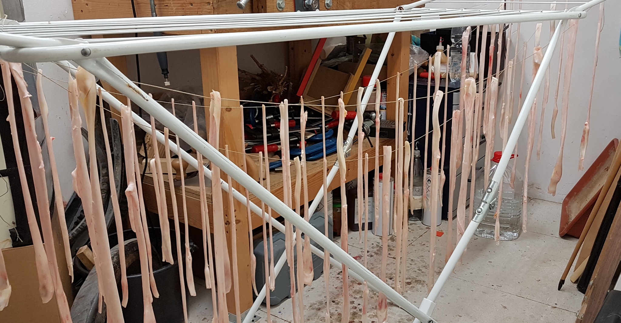

Einfach mal so nebenbei - ich habe frische Sehnen organisiert und bin sehr gespannt darauf wie es sich mit den Dingern arbeiten läßt.
Strauß, ca. 40 cm lang

Schön schön! Auch wieder Hirsch? Die sehen jedenfalls ordentlich lang aus.
Hast Du die selbst entnommen? Die Sehnenscheide scheint ja schon runter zu sein.

Steht beim Foto- Strauß, ca. 40 cm. Nur selbst von der sehnenscheide getrennt. Geht ganz gut.

Straußensehnen sind die besten, weil sie nicht so verflochten sind und zudem immer eine tolle Länge haben. 40 cm schaffe ich beim Hirsch-Hinterlauf aber auch.

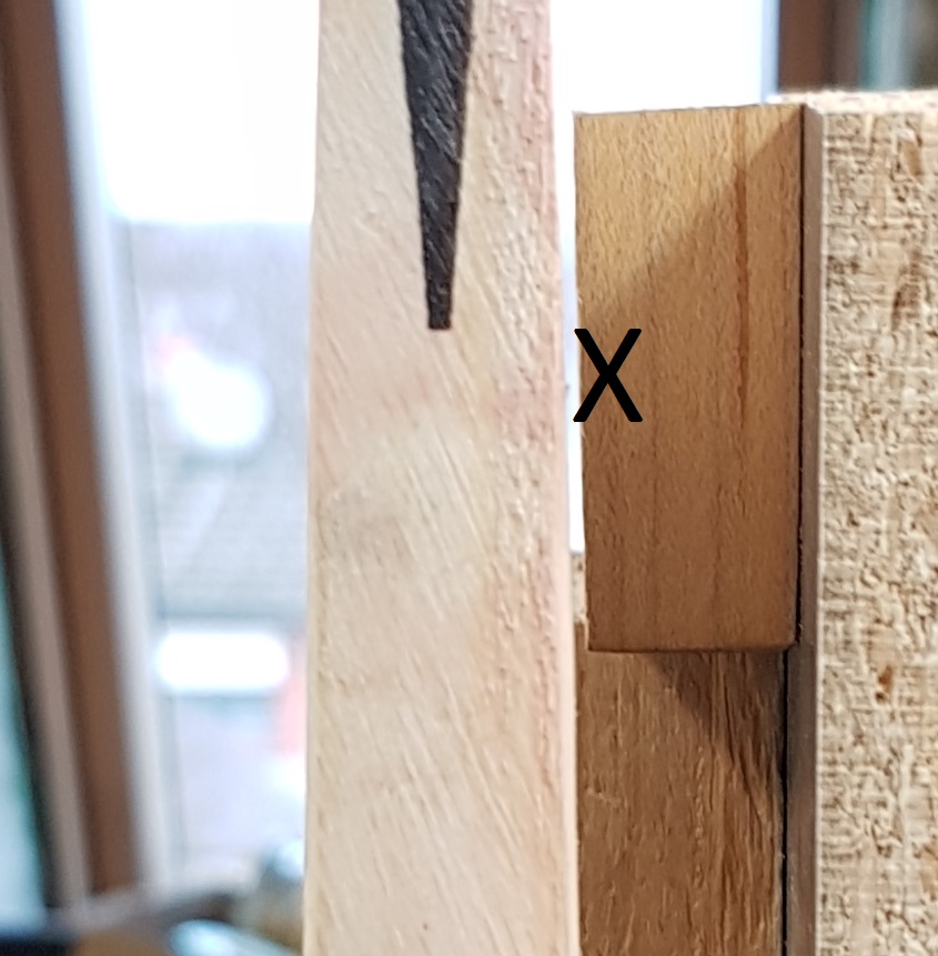

Hier geht's wieder weiter. Ich konnte den Bogen korrigieren: ich habe auf einer Seite die Lücken im Belag gefüllt und die zusätzlichen Sehnen haben den Bogen wieder ausgerichtet. Ich hatte eine seitliche Abweichung an den Ohren von gut 15 mm.
Hat etwas gedauert weil die zusätzlichen sehnen zu schnell getrocknet waren - ich habe dann einfach diese Stellen nochmal feucht gemacht und diesmal bei niedrigerer Temperatur trocknen lassen.
Jetzt kann die nächste Sehnenlage drauf :)
hier passt es exakt
hier passt es exakt
hier habe ich noch 1 mm abweichung
