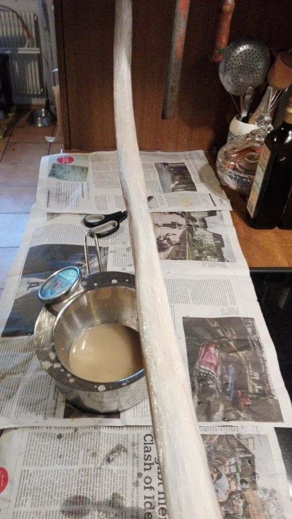

Heute Abend konnte ich beide Bögen mit Sehnen belegen. Danach habe ich die verbleibenden Sehnen gewogen = 72g, also habe ich knapp über die Hälfte für beide Bögen verbraucht und muss noch welche nachmachen. Ich dachte das wäre hinter mir... aber wie das halt so ist ;)
Wiedermal grundiert....
fertig mit Sehnen belegt
Da sind beide Mumien:)

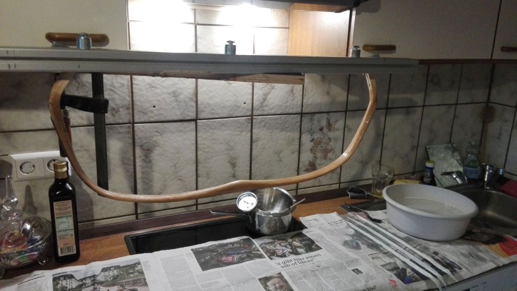

So heute war dann endlich soweit und beide Bögen haben ihre 2. Schicht bekommen. Zuerst habe ich die erste Schicht mit 100er Schleifpapier leicht aufgeraut, damit sich die neue Schicht besser verbindet. Danach wie üblich grundieren, grundieren, grundieren... . Sie sind jetzt wieder eingewickelt und die Tips sind um 10cm zusammen gerückt. Beide bekommen noch eine 3.Schicht, die aber nur noch oben drauf kommt und nicht mehr seitlich aufbaut. Dazu nutze ich die längsten Sehnen die ich habe, um vom Griff bis Mitte Kasan zu kommen. Bis jetzt habe ich einen guten Eindruck, aber wie wir wissen … abgerechnet wird zum Schluss ;)
Die Ränder werden aufgebaut.
Fertig mit Sehnen belegt
Beide Mumien hängen nun im Keller und trocknen

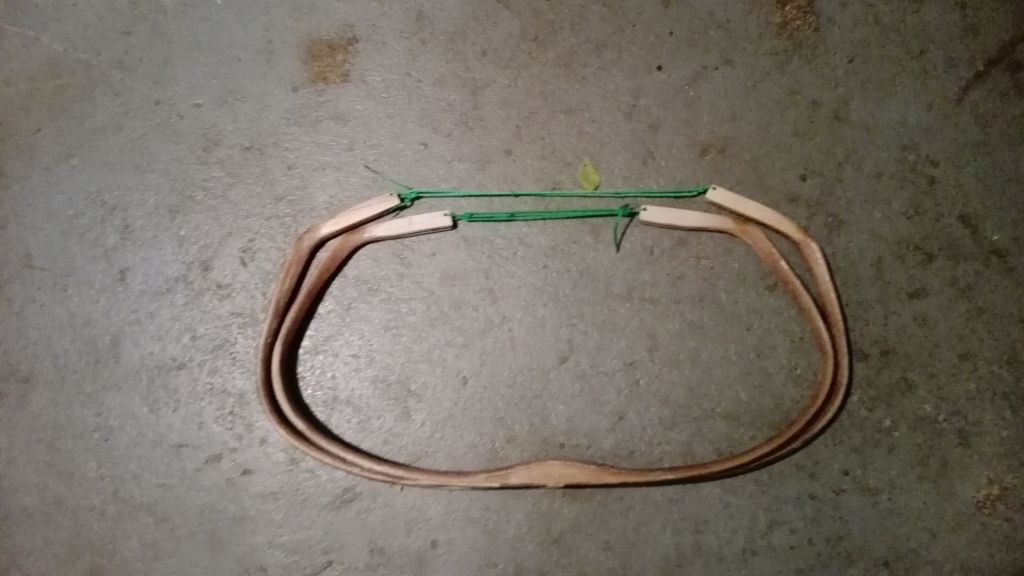

So nun war es soweit, die letzte Schicht wurde aufgetragen ohne seitlichen Aufbau. Nach dem Mumifizieren habe ich die Siyahs wieder ca. 10cm zusammen gedrückt. Nun trocken sie erst mal ein paar Tage bevor ich sie rückwärts aufspanne.
Wiedermal grundieren...
Bereits fertige Schicht
Man sieht ohne seitlichen Aufbau

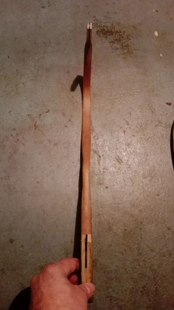

So ein kleines update...

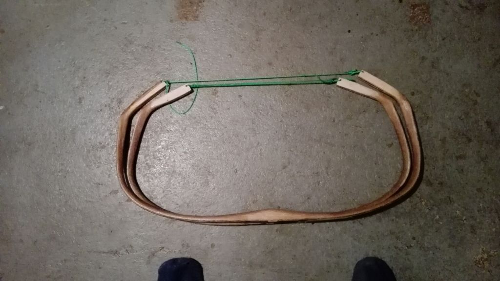

heute habe ich die Osmanen aus ihrem Zwangskorsett befreit. Sie sind beide recht gerade geblieben und weisen keinen Verzug auf. Danach habe ich sie zusammen gebunden und gewogen. Jetzt hängen sie im Keller und dürfen trocknen.
Nach der Befreiung
Nach der Befreiung

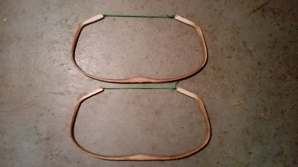

Kleines Update:

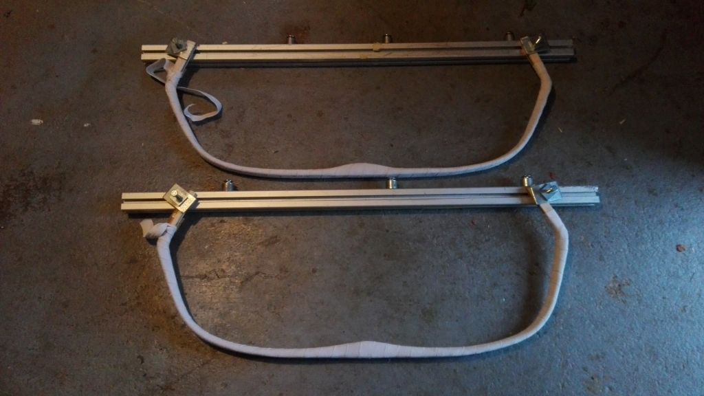

Ich war ein wenig erschrocken, als ich heute nach den Bögen geschaut habe. Die Osmanen trocknen jetzt erst seit 1 Woche und ich musst schon nach spannen, da das Seil keinerlei Spannung mehr aufwies. Das Wiegen der Bögen bestätigte die Trocknungsphase, denn beide bögen haben in einer Woche 10g verloren.
Zum Vergleich: 1 schon nach gespannter Bogen und einer noch nicht
Beide wieder fertig zum Aufhängen

Kleines Update:

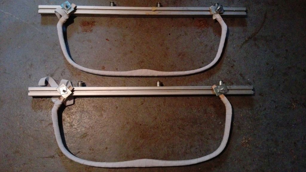

Es ist gerade mal eine Woche her und ich kann nochmals nach spannen. Vom Gewicht haben sie nochmals um die 2g verloren. Mein Keller ist zur Zeit etwas zu trocken. Die Luftfeuchte beträgt um die 50% bei knappen 20C.Beide sind "erschreckend"gerade geblieben. Ich bin gespannt was da raus kommt...
Einer ist schon nach gespannt, der andere noch nicht
