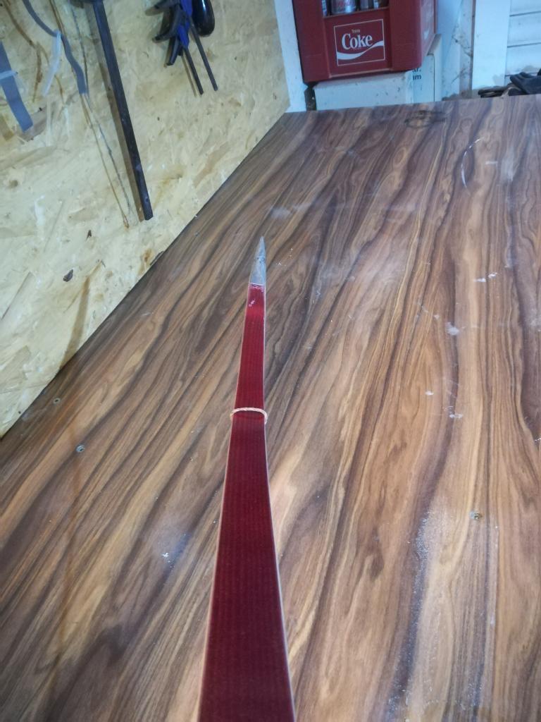

				Bilder kommen übermorgen im Tageslicht. Bin morgen den ganzen Tag weg.
Ich habe heute die Wurfarme so langsam in Form gebracht und habe nun Angst, dass ich zu viel abgeschliffen hab. Der Wurfarm ist ja so etwa 38mm breit und ist unter den Tips aber 22mm breit. Sieht sehr schmal aus. Kann da was brechen?

				Wenn du ordentlich geklebt hast bricht da nix.
Der Bogen hat 55# und ist an den Tips unter 1,5cm.
Hast du die Wurfarme denn auch belastet oder einfach nur zurechtgeschliffen?
Dann wäre die Wahrscheinlichkeit, dass sich der Arm verdreht Recht hoch.

				So,
ich war gezwungen mit dem Mittelstück zum Tischler zu gehen, weil in der Schule das Risiko für die Lehrer zu hoch war.
Außerdem musste ich die Wurfarme von 45mm auf 38mm mit einer Feile runterfeilen, da die Lehrer auch dort Angst hatten, dass das Sägeblatt der Bandsäge kaputt gehen könnte.
Als ich die beiden vom Tischler zurechtgesägten Hölzer für das Mittelstück zusammengeklebt hatte, wollte ich das nun 5cm dicke Holz in der Schule auf eine grobe Form zurechtsägen. Das gleiche Spiel: Bandsäge haben sie sich nicht getraut und der Aufwand wäre zu hoch, die Stichsäge könnte bei dem harten Holz kaputt gehen und der Motor von der Dekupiersäge würde auch drohen kaputt zu gehen, so die Lehrer.
Dann musste ich auch da wieder von Hand ran, aber ich bin mit dem groben Ergebnis relativ zufrieden.
Wie gesagt habe ich Angst, dass die Wurfarme nach oben hin zu klein geworden sind, wie würdet ihr das beurteilen?
