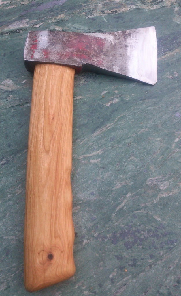

Tach, ich hab mir jetzt auch mal ein kleines Beil gemacht - hatte noch nen alten Beilkopf ohne Stiel rumfliegen und ein geschwungenes Stück Kernholz.
Den Kopf hab ich um einiges schmaler geflext, die Schneide von gerundet auf gerade geschliffen, das Teil links möglichst plan geschliffen und rechts so ca. 1 cm Schneide geschliffen. Alles nicht so ganz einfach und mehr improvisiert als gekonnt, aber es funktioniert recht gut und macht wirklich Spass und wird sicher einen guten Teil Ziehmesser-Arbeit ersetzen.
Die Klinge ist auch nicht extrem scharf - es reicht aber um ein Blatt Papier zu zerteilen (allerdings nicht ausrissfrei). Bin halt nicht der begnadete Klingenschleifer.
685 g, Griff aus Kernholz von später Traubenkirsche mit Markkanal in etwa mittig. Für so ein leichtes Behaubeil geht auch Kirsche.
Re: Behauwerkzeuge im Bogenbau
Verfasst: 29.06.2017, 21:14
von Grombard
Schönes Ding.
Womit hast du das runtergeschliffen?
Verfasst: 29.06.2017, 21:23
von Neumi
Mit der Flex zerteilt, mit ner Schrubscheibe grob zugerichtet, mit Feilen grob geplant und die Klinge grob hergestellt, mit Schleifleinen feiner geschliffen und mit Wassersteinen den Rest gemacht. Ich werd aber wahrscheinlich noch mal nachschleifen.
Verfasst: 29.06.2017, 21:52
von fatz
Schon ned schlecht. Ganz so gerade haett die Schneide gar nicht werden muessen. Wenn du mal an eine Esse und Amboss kommst, dann klopf die linke Seite mal noch ganz platt. Macht n spuerbaren Unterschied. Hinterher Schneide haerten nicht vergessen. Die asslige rote Farbe kommt dabei auch ganz von allein runter. ;)
Ich hab meins nur mit der Faecherscheibe auf der Flex grobgeschliffen, dann ein bissl mitm Schwingschleifer und 400er Papier und dann auf der Filzscheibe auspoliert. Da kannst dich damit rasieren.
Verfasst: 29.06.2017, 22:27
von Neumi
Naja, ich hab weder nen Amboss (sonst hätt ichs kalt gedängelt), noch die Möglichkeit an irgendein heisses Feuer zu kommen. Aber dieses mal wollte ich nix kaufen, sondern das bestmöglich verwerten, was rumliegt. Luft nach Oben iss da jede Menge.

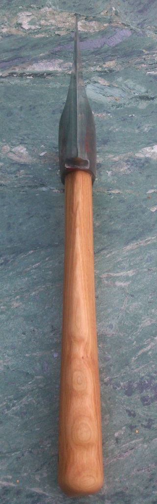

Nachdem ich gerade mit der Camera in der Werkstatt war und heute unter Anderem mein Beil endlich mit 'nem neuen Stiel verstehen hab'...
Die Axt ist im Winter umgezogen - vom Schuppen in die beheizte Werkstatt. Dabei ist mir der Stiel gerissen... was auch gut war. Der Stiel hat mich jetzt 20 Jahre lang genervt, ich konnt' mich aber nie aufraffen ihn zu wechseln... :-\
Naja... hier also mein Kent Pattern Beil - auch wenn Sheffield drauf steht... ;D
ca 1300g mit neuem Stiel in Kirsche...
Verfasst: 23.07.2017, 20:22
von fatz
Schaut schick aus, aber ist das ned ein bissl schwer? Ich find meins mit 800g schon gut fett.
Verfasst: 23.07.2017, 22:57
von shokunin
Für filigrane Arbeiten evtl nicht ganz ideal... ;)
Das Schöne an dem Beil ist aber, dass das Blatt durchgehend ca 5 oder 6mm stark ist. Wenn ich feinere Arbeiten damit machen muss, führe ich das Ding fast direkt am Kopf wie einen Faustkeil und arbeite stossend mit dem Gewicht des Kopfes eher als mit Schwung.
Ist aber schon eher für grob...
Verfasst: 24.07.2017, 18:25
von Sateless
Schön geworden. Hoffentlich freust du dich die nächsten 20 Jahre an dem Griff. :)
Hast du absichtlich den Schwung im Griff so flach ausgeführt? Allein optisch wär es doch sicher sehr schön geworden, wenn du etwa den Radius des Blattes aufgegriffen hättest, oder? Oder ist das einfach deine Lieblingsform um damit zu werken?
Und das Gewicht ... das kompensiert sicher mal eine nicht absolut ruhige Hand. Ich fänd es auch okay, da ich bei Feinarbeiten lieber ohne Schwung haue.
Mir gefällts sehr! Daher dankesehr fürs Zeigen.
Verfasst: 24.07.2017, 19:56
von shokunin
Jupp!
Schweres Werkzeug birgt oft eine gewisse "Laufruhe". Das stelle ich hier auch fest, wenn ich das Ding direkt unter'm Kopf greife und ohne Schwung rein mit dem Gewicht arbeite.
Zum Griff,... der ist einfach in etwa so wie er ursprünglich war. Ich denke, den bin ich eben gewohnt. Der Alte war nur sehr flach und neigte zum Kippeln. Der neue ist etwas runder. Ich hoffe das ist besser.
Und das Stück Holz passte auch gut zu der Form. Das war ein Spaltling, aus einem Kirschholz-Stamm, der eigentlich zu Furnier werden sollte.
Naja, der Grund wieso ich das Beil aber gezeigt habe war, dass ich die Form eben recht gerne mag und dass man die Dinger auf UK-eBay z.B. für 10-20-30... Euro bekommen kann. Meine Axt wird eine Nr 2 sein, es gibt auch kleinere. Und ich hab' vorhin gemessen, das Blatt ist 6mm stark und 4,5 Zoll breit. Man kann so ein Ding also auch recht leicht schmäler machen.
