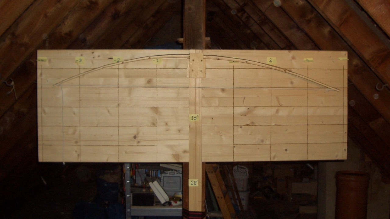

Beim Bodentiller war eher der Wunsch Vater des Ergebnisses. Ich hatte gehofft, dass ich an den Enden mehr Material behalten kann. Das war aber offensichtlich nicht so.
Du hast absolut richtig erkannt, dass Ursache für das Dilemma die geringe Grifftiefe ist. Die hat mir aber leider das Holz vorgegeben. Ich musste nämlich bis auf den Markkanal runter Gammel wegschneiden.
Würdest du alles auf einmal kürzen (natürlich erstmal mit Wickelnocken) oder zollweise? Ich tendiere dazu, den linken (unteren) Wurfarm zwei Zoll mehr zu kürzen als den oberen (auch erstmal mit Wickelnocken zur Probe). Dann wird es zwar ein asymetrisches Design, aber ich muss die Wurfarme vom Auszug her nicht so stark aneinander anpassen bzw. das passiert teilweise von allein.
30# fänd ich super, aber auch 25 wären schon eine Steigerung :)

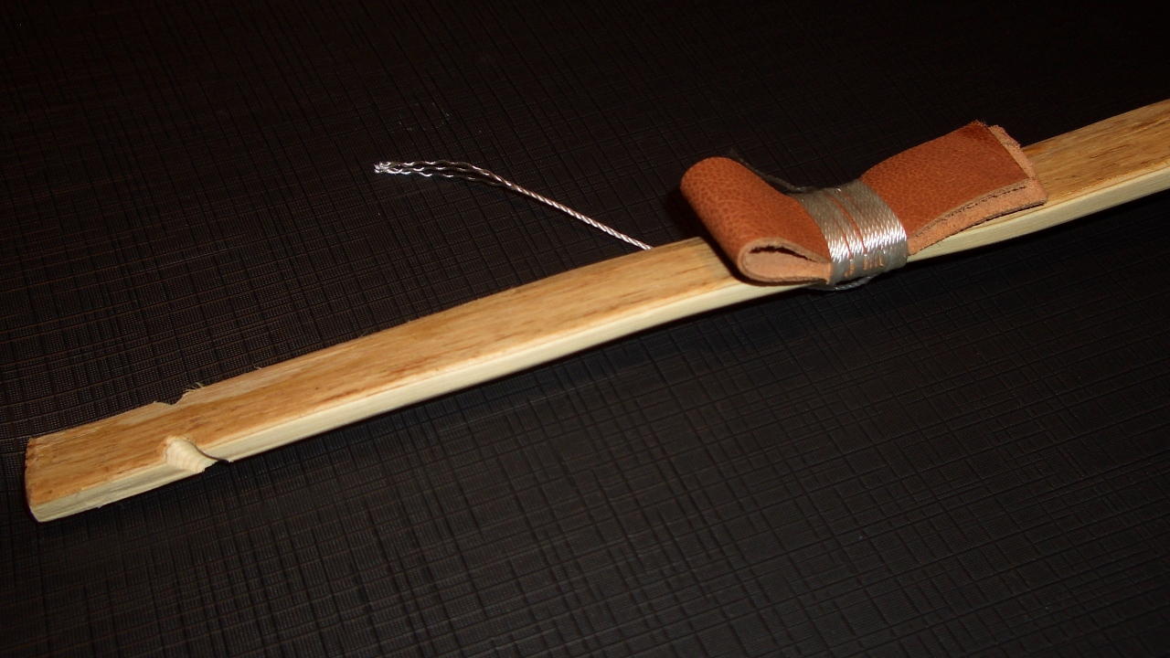

Die Wickelnocken hätte man zwar besser machen können, sie haben ihre Arbeit aber getan.
Wickelnocke
Wickelnocke

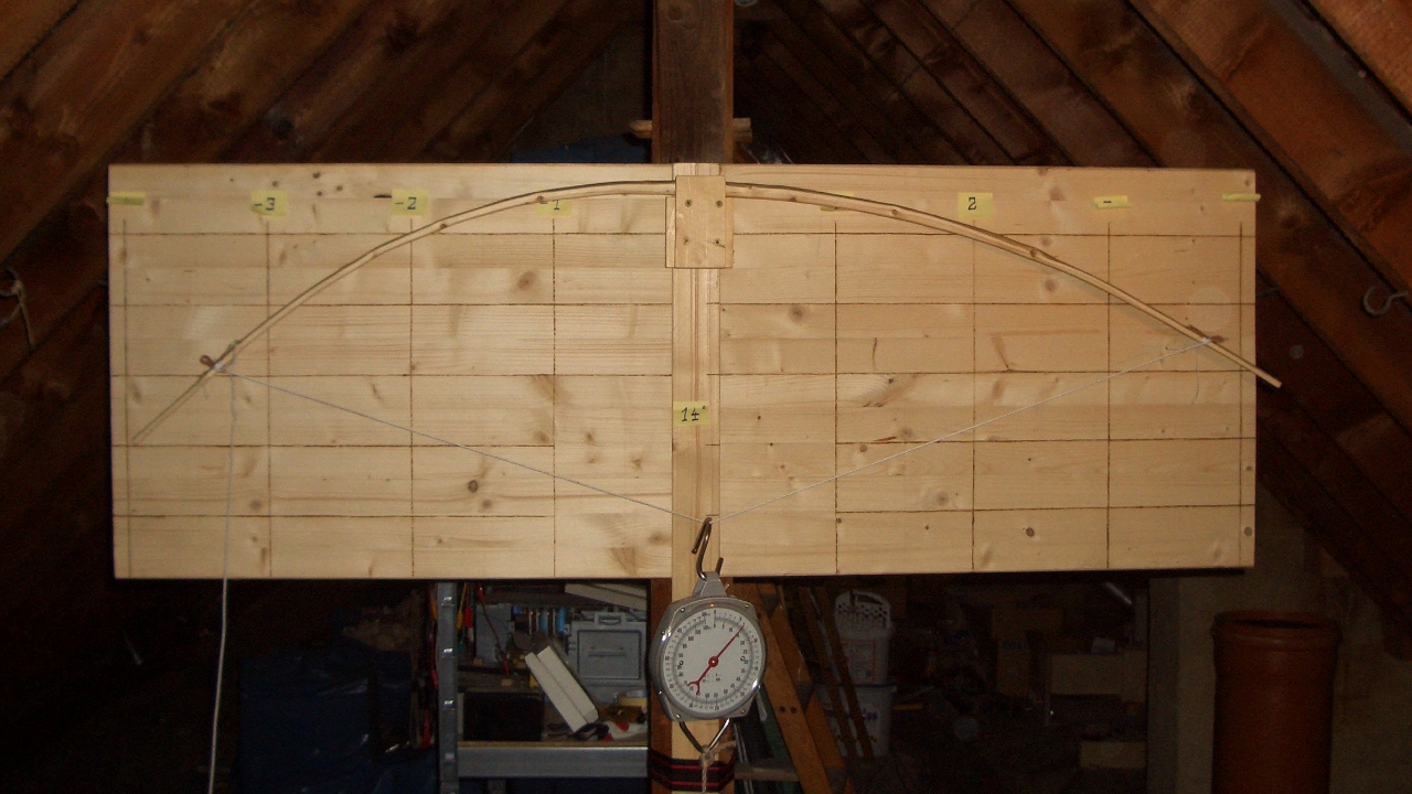

Links ist er meiner Meinung nach im Griff ein bischen steif und beidseitig im letzten Drittel.
14#@20"
14#@20"

STOPP!
Erstmal dringend rechts anpassen :O

Hi Gornarak,
ich würde auch Links und im Griff mal gar nichts machen. Wenn du noch etwas Schmackes raushohlen willst war ein Sehnen Belag doch eine Überlegung wert oder?
Nach meinem Geschmack tillerst du viel zu lange mit niedrigem Zuggewicht. Ich versuche so bald als möglich mit das angestrebte Zuggewicht zu tillern. Klar ist dabei das Risiko auf Set etwas höher aber die Zahl der untergewichtige Bogen ist viel geringer.
Grüße Leo

Hi,
noch als weitere Bemerkung zu den vorherigen Posts:
Wenn Du links noch was machst, dann hast Du ihn endgültig tot-getillert ;) ,denn da biegt er eigentlich perfekt.
Ich würde den rechten WA zwischen gut 1 und 3 herunterholen, bis die Tips auf gleicher Höhe sind. Danach weiter ausziehen und dabei die Enden noch mit etwas mehr Biegung ausstatten.
Mit viel Glück kannst Du dann vielleicht noch 20# erreichen.
Gerd

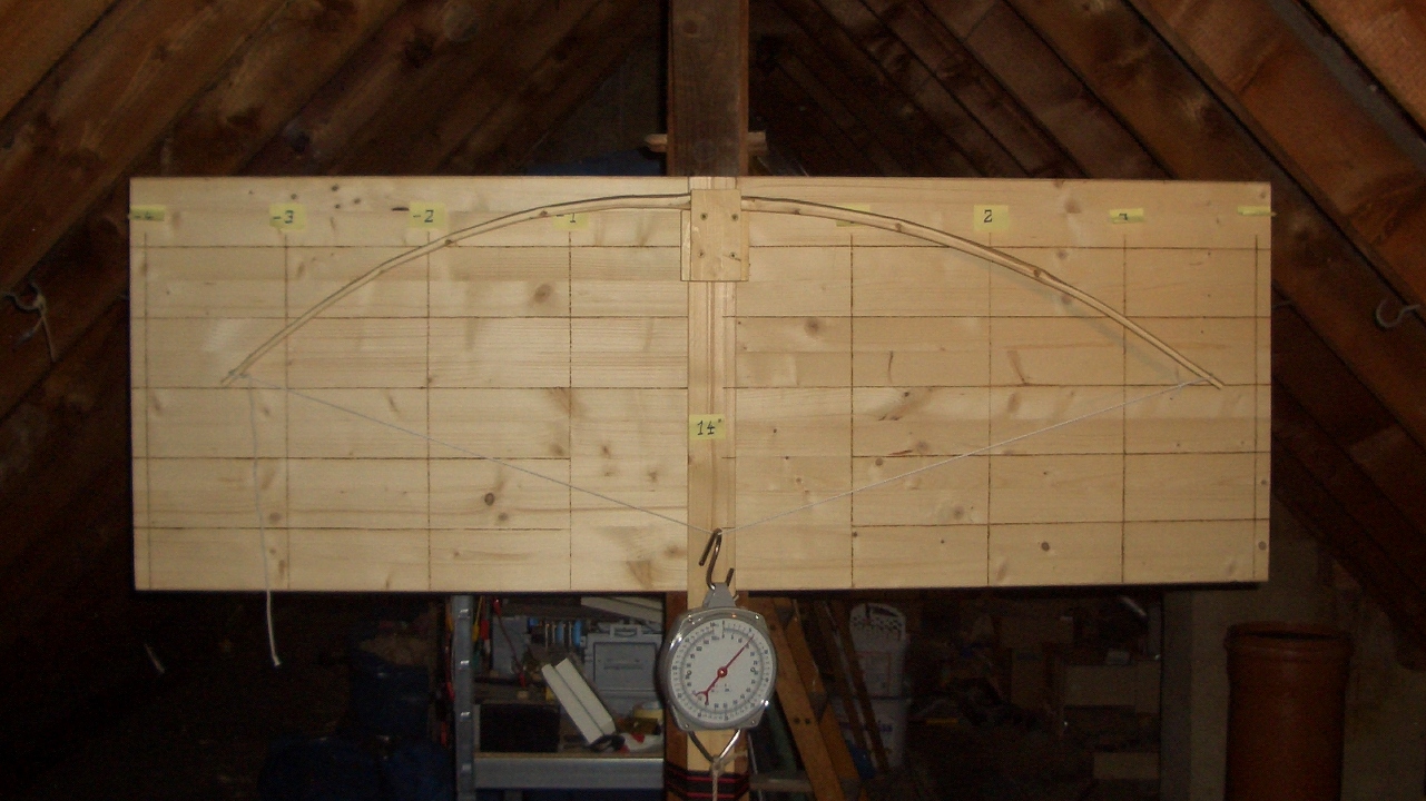

Ich bin tatsächlich mal wieder dazu gekommen, am Bogen zu arbeiten. Ich habe die Enden gekürzt und den rechten Wurfarm zwischen 1 und 3 geschwächt:
Standhöhe
Standhöhe
14#@20"
14#@20"
Ich bin jetzt unsicher, wo ich noch was machen soll. Prinzipiell könnte er rechts (oben) ja noch ein bischen schwächer sein, aber gibt es da ne bestimmte Stelle, die ich angehen soll? Nach der drei hat er entspannt nen Deflex. Deswegen wirkt er da etwas steif. Ich würd vielleicht um die 1 und die 2 rum noch was wegnehmen. Was sagt ihr?

Moin,
ich würde den einfach so lassen und rechts als unteren WA nehmen fertig. Wenn er gut schießt und hält evtl irgendwann mal ein Backing drauf. Ich hab zwar noch nie Hanf verklebt, aber das könnte die Leistung steigern weil leicht und dehnt sich nicht. Dann könntest du links evtl. auch eine Lage mehr draufmachen.
Oder einfacher, ein Leinenbacking von Ikea? Stoff ausschneiden, in verdünnten Leim einweichen, Rücken einpinseln, auflegen, glattstreichen, trocknen lassen.
Gruß Wino

Umdrehen geht nicht, weil die Sehne im griff schon am Rand verläuft. Backing mag ich nicht machen. Ich hab keinen Spaß am "Gepansche". An diesem Bogen ist mir inzwischen nur noch wichtig, dass ich nen ordentlichen Tiller hinbekomme.
Wenn man also berücksichtig, dass rechts der obere Wurfarm werden muss(!) - sollte man an dem noch was ändern oder nicht? Ich bin ja auch noch nicht im Vollauszug.

Ich würde mal langsam weiter ziehen und möglichst nichts wegnehmen. Grüße Leo "
