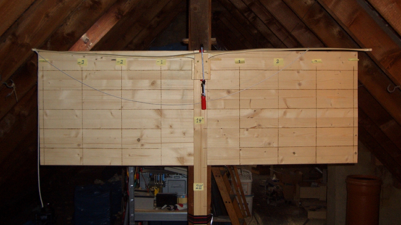

Ja, die Diskussion hatten wir weiter vorne im Thread schon. Problem bei dieser Sichtweise ist, dass bei "deiner" Lösung der linke Wurfarm viel mehr arbeiten muss, wenn die Tips im Vollauszug auf einer Höhe sind. Entspannt sind das nämlich etwa acht(!) Zoll Unterschied and den Tips, wenn man anhand des Griffs ausrichtet.
Es gibt definitv für beide Varianten (Ausrichtung am Griff gegenüber Ausrichtung an den Tips) oder auch einem Kompromiss zwischen beidem gute Argumente. Mir war es halt wichtig, die Wurfarme gleichmäßig zu belasten. Dafür habe ich in Kauf genommen, dass der Bogen schwierig zu tillern ist und doof aussieht. Für einen Wechsel der Tillerstrategie ist es jetzt auch zu spät, weil ich den linken Wurfarm dann extrem schwächen müsste.

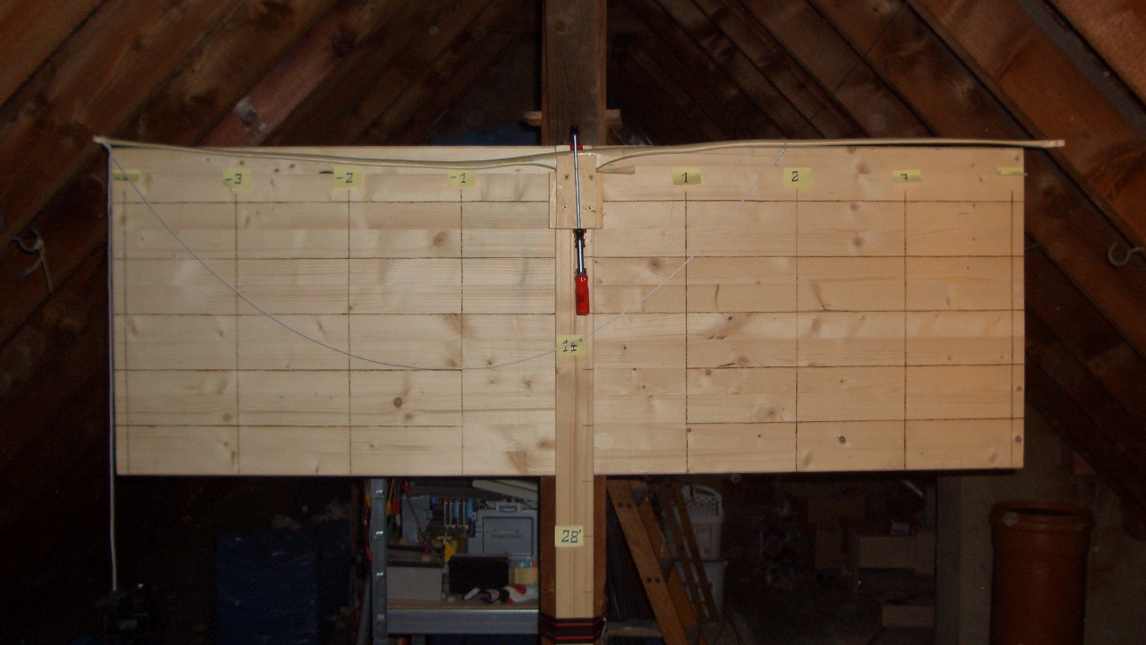

Auf besonderen Wunsch Standhöhe
30#@22"
30#@22"
Analyse
Analyse
Ich hab mal mit halbem Auszug "aus der Hüfte" ein paar Pfeile geschossen. Die sind da gelandet, wo sie sollten und der Bogen lässt sich gleichmäßig (zumindest so weit) ausziehen, ohne dass es sich seltsam anfühlt.

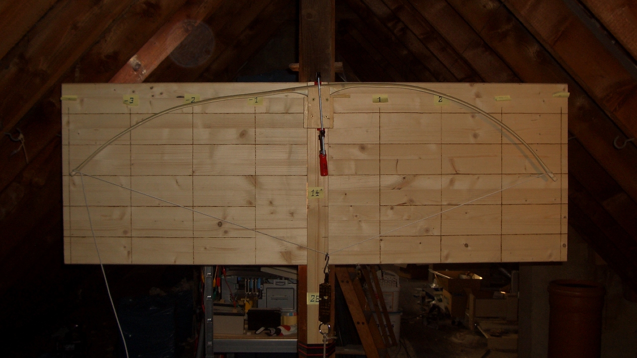

Entspannt
Entspannt
30#@22"
30#@22"
Analyse
Analyse
Ich würd sagen, dass links und rechts die Zwei weiterhin zu steif ist und rechts vor der Eins noch schwächer darf.

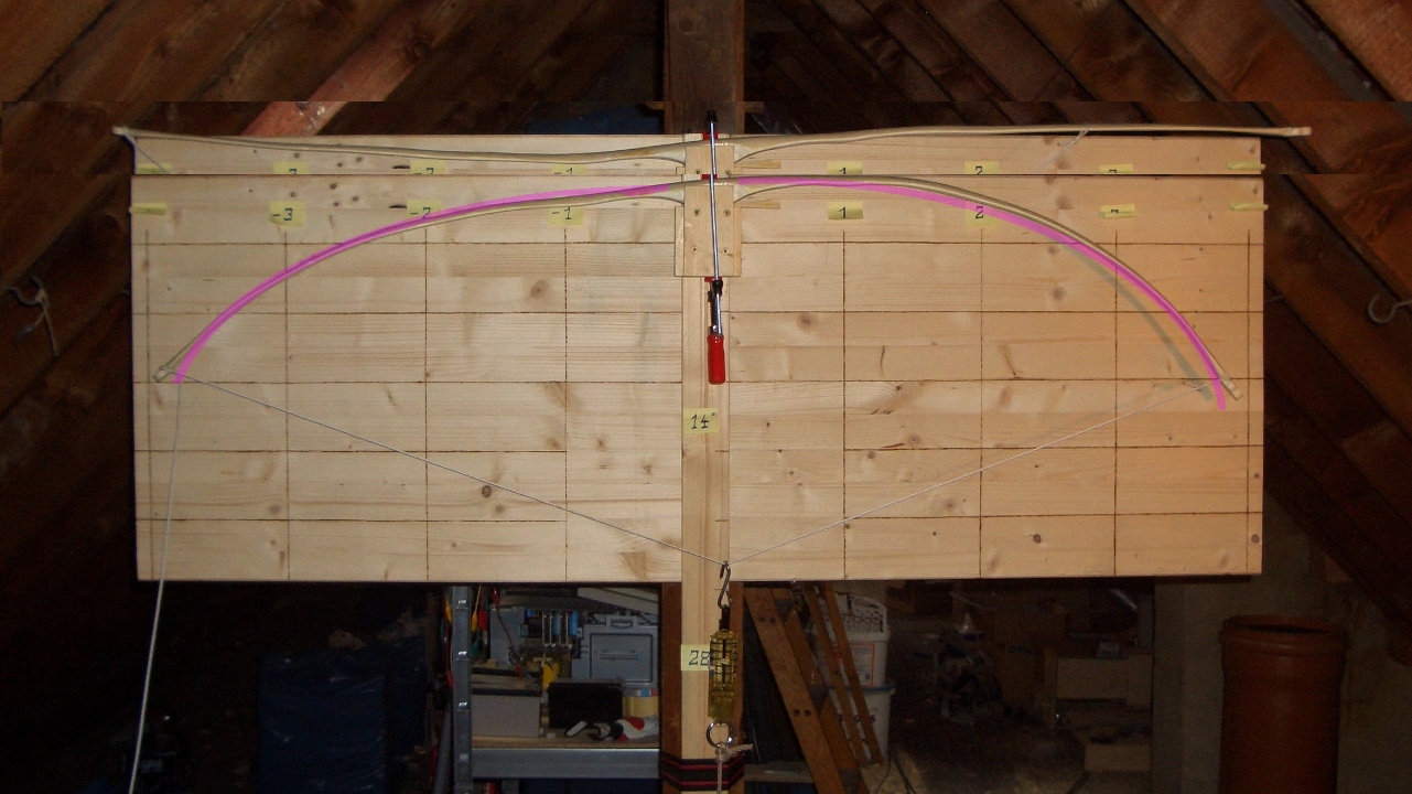

Entspannt
Entspannt
30#@22"
30#@22"
Puh - ich muss echt aufpassen, dass ich nicht ungeduldig werde. Immer noch die Zweien und rechts vor der Eins zu steif:

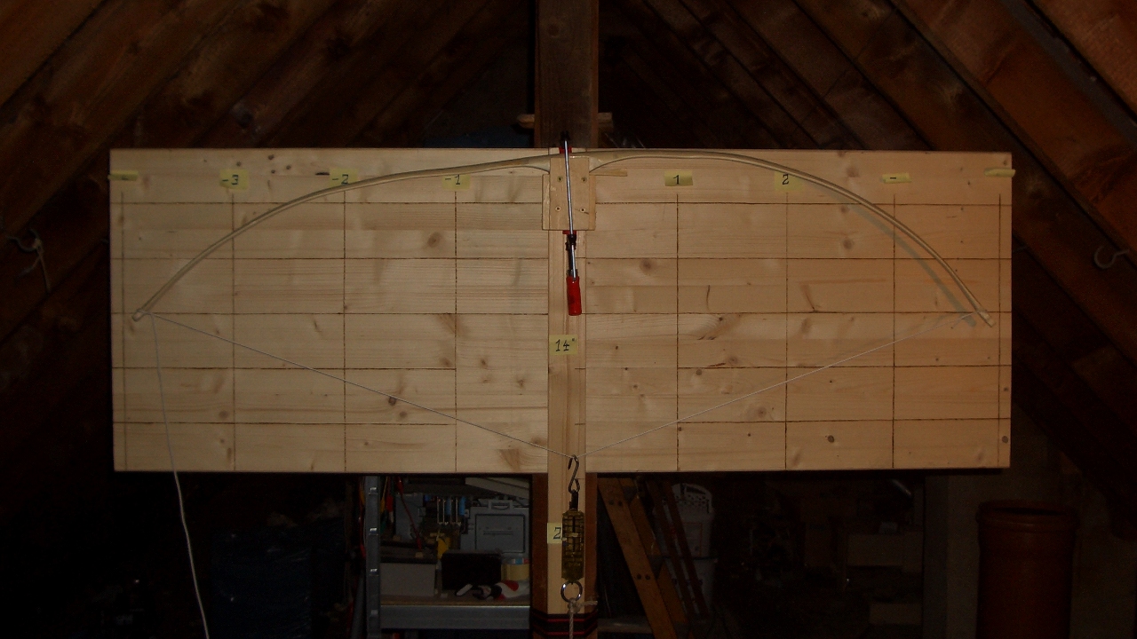

Ich bilde mir ein, dass es besser wird, prinzipiell hab ich aber noch die gleichen Baustellen:
Entspannt
Entspannt
30#@22"
30#@22"
Analyse
Analyse

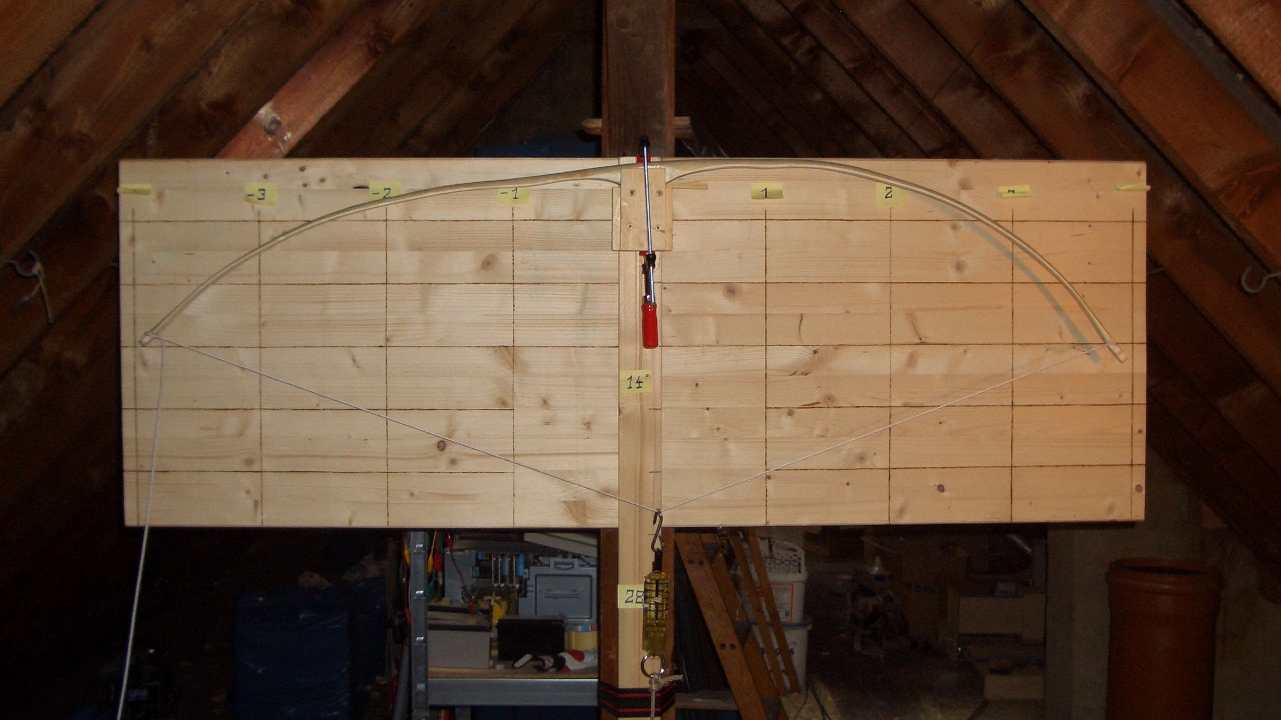

Ich komm gaaaaaanz laaaaaaaangsam dahin, wo ich gerne würde. Baustellen sind die gleichen:
Entspannt
Entspannt
29#@22"
29#@22"
Analyse
Analyse

Das sieht total krank aus... aber die Biegung scheint OK glaube ich. Das ist echt richtig sau schwer zu sehen
