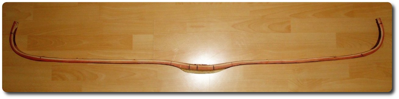

Nein, keine Faserrisse nix, jetzt koche ich gerade die Fadeouts aus... Frag' mich mal was ich aushalte, ein solches Stück so zu verwursteln... :D
...hat sauber geklappt...

So, den Bogen ein wenig 'entspannt' darf er wieder etwas ruhen. ;)

Hm, hast Du da versehentlich etwas zuviel Setback, bzw. Reflex rausgenommen, oder bist Du doch lieber auf Sicherheit gegangen...? ???
Eines ist sicher, mit dem Design wird er auf jeden Fall funktionieren... :)

Nö Eddy, passt im Moment alles. 8) Der zieht noch bischen zurück.

ich hätte gedacht, du kriegst die letzten Stückchen der Enden noch ein bisschen weiter rum, für die Optik, aber sieht schon sehr gut aus, ich hätte jetzt ein wenig mehr Reflex drin gelassen, für den Set, der kommt, aber gut, bei mir wärs ja auch Ahorn gewesen, der setzt sich ja deutlich mehr. ( und wäre wahrscheinlich schon längst thermisch verwertet)

Ich weiß jetzt ja nun nicht wie es noch weiter geplant ist, auf dem Video machen die beiden WA allerdings einen doch recht griffnah biegenden Eindruck. Aber das ist ja auch alles noch quasi ungetillert.

Galighenna hat geschrieben: Ich weiß jetzt ja nun nicht wie es noch weiter geplant ist, auf dem Video machen die beiden WA allerdings einen doch recht griffnah biegenden Eindruck.
Ich bin mir auch noch nicht so ganz sicher, wo das Holz hin will. Allerdings scheint es doch skythischer wie geplant zu werden. :)
