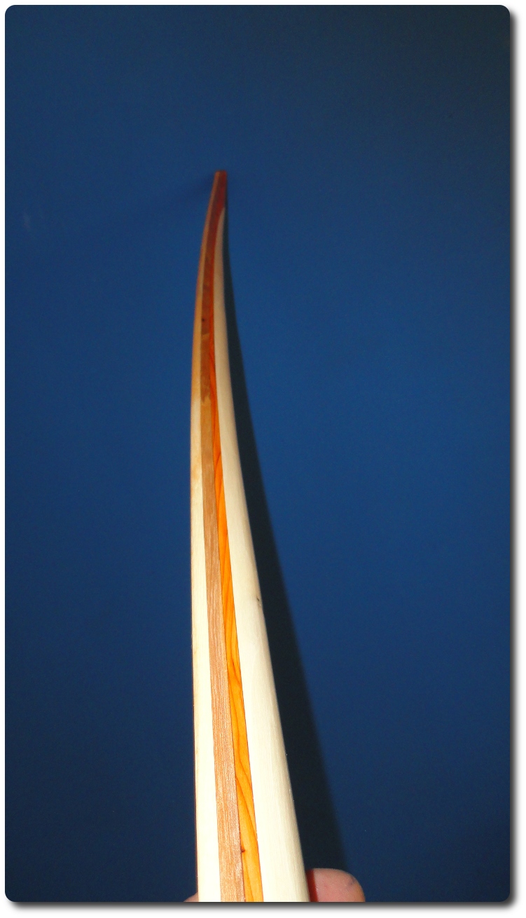

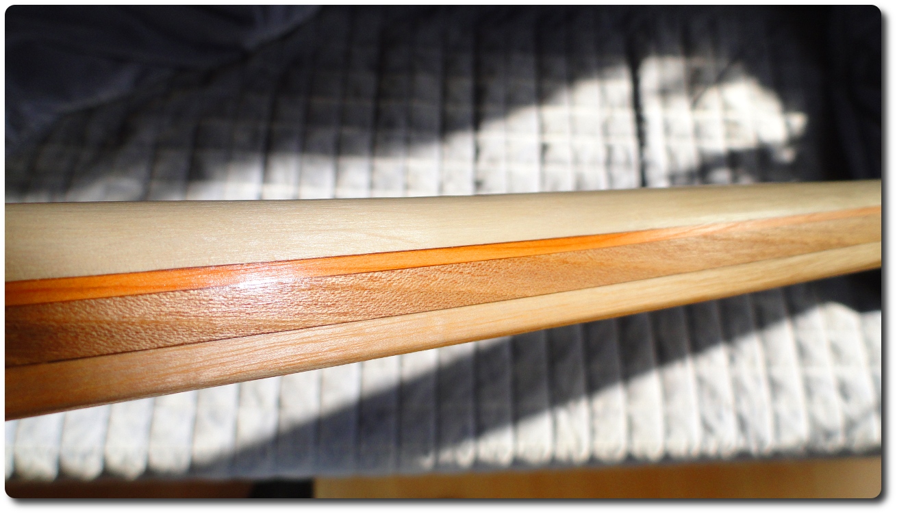

So, ich habe KEINE Ahnung, ob das hält. Sieht aber irre gut aus: Esche/Ulme/Eibe/Hainbuche
So, I have no idea if this holds. But looks amazing: ash/elm/yew/hornbeam
:P

Wahnsinn... :-*
Da fehlen einem die Worte !
Wenns den zerreist, heul ich eine Runde.
Konsequenz ist, auch den Holzweg zu Ende zu gehen (FH)

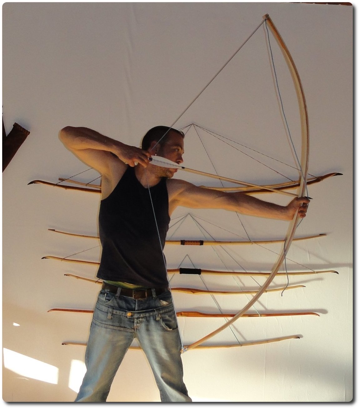

Und er hält! Butterweiche, einsteigerfreundliche 60#@31" 8)
...mal die Ulme gegen Massaranduba tauschen... ;)

Das Tillerbild hat mich an den Enden zuerst sehr verwirrt, weil das Hainbuche-Facing früher ausläuft.
Nach längerem Betrachten sieht das aber alles schön harmonisch aus. :)

Schicker Bogen. Aber 60# sollen einsteigerfreundlich sein^^?
Blacksmith77K
Beiträge: 6025
Re: *The Challenge* Blacksmith vs. Yew
Beitrag von Blacksmith77K »
Für einen engl. Langbogen... ja!

Boah, was für ein Prachtstück...!! :o :o
Wahnsinnscombo...!
Hab ich überhaupt, meine ich zumindestens, so gut wie noch nie gesehen, so ein helles Holz für einen Belly...der Bursche hat bestimmt Seltenheitswert...!! :)
