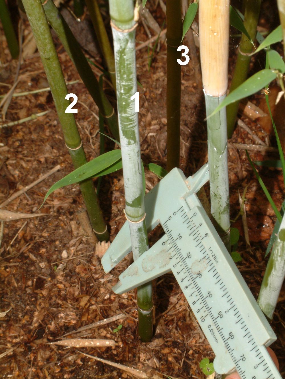

@Jo sollen wir einen Versuch machen?
Ich mach ein Bild von meinem Pseudosasa japonica und da sagst mir welcher Trieb wie alt ist
liebe Grüße benzi
Re: Pfeilbambus - Anbau und Erfahrungen
Verfasst: 27.05.2013, 13:31
von Snake-Jo
Ja, mach mal, aber Nahaufnahme von drei Trieben untersch. Alters. Nicht so ein Bild mit Busch. ;D
1: Neue Triebe, grau bereift
2: 1 Jahr alt, ohne Bereifung
3: 2 Jahre, gelblich
Triebe vor dem Neuaustrieb am 11. März.
Triebe vom Vorjahr mit trockenen Blattspreiten
Triebe vom Vorvorjahr ohne Blattspreite
