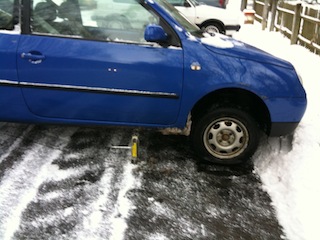

Ausbeute: Eberesche (glaub ich), Robinie und einmal Reifenwechsel im Schnee ...

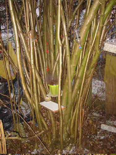

Jedenfalls habe ich heute eine Haselstange im Garten
vom "Spielstrauch" meiner Tochter (sie wirds hoffentlich nicht merken) geerntet.
Nachstehend die Bilder (ich hoffe das passt so)

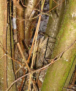

1. der rot markierte Trieb im Busch
2. im Busch als Nahaufnahme
3. abgeschnitten mit der Kettensäge (ist das erlaubt, oder bin ich dadurch schon wieder disqualifiziert)
4. Hasel-Sapling am Boden unten ca.8cm, oben ca.6cm, Länge 220cm

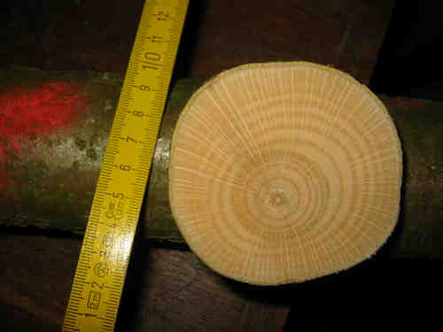

5. Nahaufnahme einer Scheibe (in der Werstatt mit Bandsäge abgeschnitten)

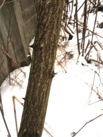

Hab auch ein paar kleine Stämmchen besorgt:
Rosen 3x:
180cm 3-2cm stark
174cm 2,2cm stark
140cm 2-3cm stark
Holunder:
152cm 5-6cm
Etwas unbekanntes, wuchs neben nem Holler.
Vielleicht weiss es jemand hier?

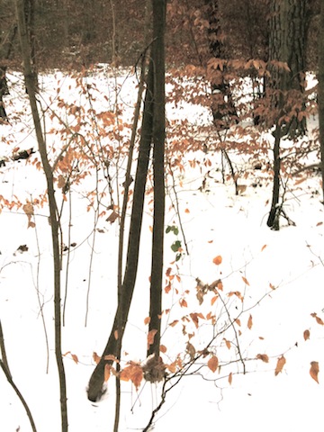

So, ich war auch im Unterholz, um was brauchbares zu finden.
Aber so wie es jetzt im Licht der Lampe aussieht, hab ich zweimal Holler-Feuerholz ergattert  :(
Ziemlich krum, verwunden und astig.
Entrindet hab ich die Dinger noch nicht, nach zwei Stunden Schnee schaufeln hatte ich keinen Bock mehr, werd sie mir die nächsten Tage nochmal genau vornehmen, Bilder folgen dann falls ich es doch mit denen versuche.

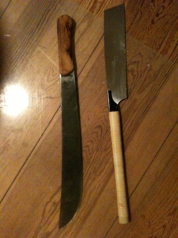

@ acker: also... das war dann soooo ;-)
ne , scheint sich um eine witterungsbedingte Materialermüdung in Folge eines Bordsteintreffers gehandelt zu haben als ich los fuhr. Als ich mit meiner Beute den Forst verlassen wollte (hatte es eilig, da ich mich für die o.g. 2 Minuten Angst entschieden hatte), bemerkte ich ein ungewöhnliches Verhalten seitens des KFZs. Erst dachte ich die Reifen drehen, da noch sehr verschneite Fahrbahn dann nach 500 m wurde mir das ganze aber ziemlich suspekt und ich bin auf den nächsten Parkplatz raus. Reifen links vorne komplett platt. Nach nähere Untersuchung hab ich dann auch den ca. 2cm langen Riß über der Felge im Gummi gefunden.  >:(
Naja aber gelohnt hat sichs... gehe mit 4 Stämmchen ins Rennen einer davon muss ja was werden.
Anbei Werkzeug und Ausbeute
