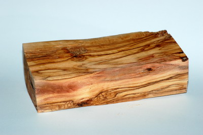

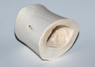

so, hier - als vorgeschmack - sind die einzelteile für mein neues messer:
- Lauri Puukko 125x20mm
- Olivenholz aus Mallorca
- Rinderknochen vom heimischen Biorind
da das holz für sich wirken soll, wirds ausser der stichblende aus knochen voraussichtlich keine weitere verzierung geben.
