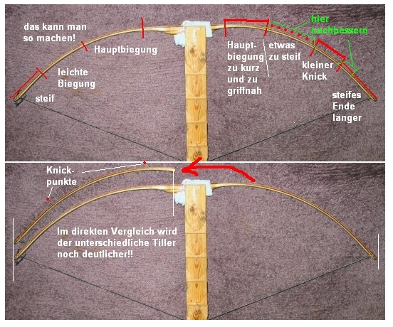

Wenn ich die Bilder richtig interpretiere ist er leicht reflex verleimt, richtig? Denn das erklärt dann die relativ geraden äußeren Wurfarme.
Ich will jetzt auch nicht meckern, aber ist da knapp oberhalb des Griffs nicht eine Schwachstelle mit beginnendem Knick? Oder liegt das an dem Foto? Mich würden weitere Bilder interessieren, von der Seite abgespannt und Standhöhe.

Hmmm... nach dem Auszug-Bild würde ich sagen, die Hauptlast der Biegung liegt beim linken WA im 1. 1/3 vom Griff aus, beim Rechten sogar im 1. 1/4 vom Griff...
Selbst einen linear-pyramdalen Breitenverlauf angenommen wäre das noch verbesserbar... ABER: Wenn er abgespannt deutlich reflex ist, KANN das so auch o.k. sein! Kann man also nicht abschließend beurteilen!
Ansonsten: ein Schmuckstück! Aber gerade deshalb hat er auch nen perfekten Tiller verdient!! Würde ich also noch mal kritisch prüfen, BEVOR er an einer griffnahen Stelle zu viel Set bekommt...
Moin,
hier die Bilder aus der Garage, die bezüglich des Tillers deutlich aussagekräftiger sind:
Ungespannt (er hatte einen leichten Reflex von 3-4 cm bevor er berabeitet wurde)
Standhöhe
ca. 25 Zoll Auszug
@Brucky: Den Rohling hatte ich fertig gekauft. Die Amaranth-Lage ist 3 mm stark. Über die Bezugsquellen weiss ich leider nix, aber das liesse sich ja erfragen...
Standhöhe
ca. 25 Zoll Auszug

... ich bleib dabei, links ist gut, ich mach die Hauptbiegung zwar lieber weiter außen, aber das kann man so machen. Rechts ist nicht GANZ so gelungen, aber da das oben zu sein scheint, könnte man da noch korrigieren...
Schau:
Aber: Bloß nicht zu viel! Da müsste wirklich nur wenig weg! Sandpapier genügt vmtl.... Und falls Du Bedenken hast, lieber so lassen! Den griffnahen Biegebereich rechts dann aber im Auge behalten! Gibt es da auch nur einen ANFLUG von Kompressionsmarken, sofort was unternehmen!
Schau:
Moin,
rechts ist oben, jupp. Dann werd ich ihn der bogopädischen Beratung gemäß noch mal ein wenig abschleifen... schade um die erste Ölung :bash aber andererseits verzögert das mutmasslich den Zeitpunkt der Letzten nach hinten...
THX
Edit: An Sandpapier dacht ich auch... erst 80er für Ölschicht und etwas Abtrag und dann wieder auf 400 hochkämpfen.
THX
