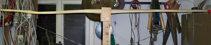

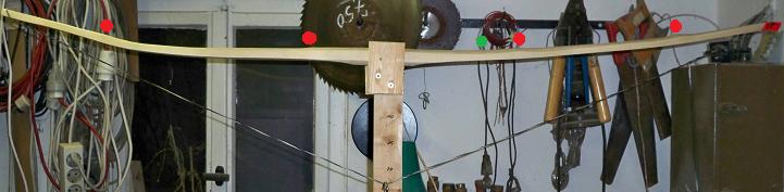

Re: "saplingbow" Bogenbautunier 2
zu Hülf, ich weis nicht so recht weiter.
Heute hab ich mal wieder etwas an meinem Holler geschnitzt, aber jetzt weis ich erstmal nicht mehr weiter.
Der Rohling ist 152 cm lang, den Griff hab ich etwas nach unten versetzt angelegt, nur mit den Wurfarmen komm ich nicht so recht klar.
Der Obere Wurfarm ist gleichmäßig reflex, der untere Arm ist erst gerade und dann nach ca 2/3 kommt ein reflexer Knick, so das ich nicht so recht weis, wie ich den Tiller gestalten soll.
Ich hab hier zwar vor kurzem ein ähnliches Foto ( oder Zeichnung? ) gesehen, aber ich find es nicht mehr.
Und zu allem Überfluss hat er noch einige Knubbel, wobei einer direkt hinter dem Reflexknick liegt, und ein paar Ästchen, die aber nicht bis zum Rücken durchgehen.
Auserdem sind die Wurfarme wegen der Knubbel in der Draufsicht nicht symetrisch, da die Knubbel leider unterschiedlich breit sind ( siehe Fotos )
Die roten Punkte sind Knubbel, der grüne Punkt ist ein kleiner Ritz im Holz, der aber nicht durch das trocknen entstanden ist, das war ein kleiner Fehler im Holz, der aber mit der Faser geht, also wohl das geringste Problem darstellt.
Der Griff liegt leider auch nicht mit der Sehne in einer Linie, aber ich hoffe, das mit verschmälern der Tips noch ausgleichen zu können, und der Griff ist noch nicht ausgearbeitet, so das ich den auch noch entsprechend anpassen könnte.
Mit Dampf wollte ich nämlich eigentlich nicht erst anfangen.
So, ich hoffe mir kann geholfen werden.
Gruß, Moerki

Moin
ich habe die Pflaume auf 184cm gekürzt, also das dickere, aber drehwüchsigere Ende abgeschnitten. Dann habe ich noch ein wenig mit den Beil daran herum geschnitzt. In der Mitte ist der Schössling noch immer ca. 3cm dick, doch zu den Enden hin habe ich schon eine leichte Verjüngung angebracht.
Das Holz verliert ca. 40 Gramm Wasser ja Tag, das ist schön und gut so, aber vielleicht zu wenig um rechtzeitig fertig zu werden. Daher überlege ich die Rinde abzuschälen, habe aber ein wenig Angst, dass ich mir dann Risse einhandele.
Gruß Mütze
