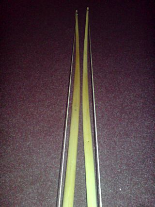

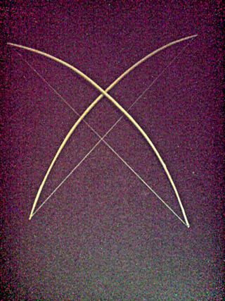

So. Nr. 3. Noch 2 und 3 etwas hübsch machen... Das kann dauern....
Zuletzt geändert von loxley am 02.02.2010, 21:25, insgesamt 1-mal geändert.

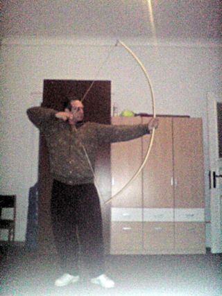

gefällt mir gut Dein Hasel, ok ich würde ihn nicht elbi nennen..... dafür isser zu schön  ;D mit dem flachen Bauch und dieser Farbe erinnert er mich eher an was afrikanisches...... oder einen alten Osage Waldland Indianerbogen...
wie lang ist er, konnte ich nirgends finden und wie hoch ist die Standhöhe?
Grüße benzi
Beiträge: 10951
Re: "saplingbow" Bogenbautunier 2
@KK: Das sieht vielversprechend aus :)
@Benzi: Länge ist 178 N/N , Standhöhe wäre laut Elb Faustformel in etwa bei 14cm , Sehne ist aber noch nicht fertig .
Na "Elbi" weil eben ja 40# , steifer Griff -> ist eben kein ELB halt eher "elbisch" ;D
Die Hasel zeigt eine sehr gute performance, habe eben die Tillersehne aufgezogen und nochmals den Bogen ca 100 mal gezogen, nicht immer in den Vollauszug,mehr so auf 24" - 26".
Sehne abgemacht, und wutsch waren die Arme wieder so gut wie grade , kaum 1" set und nun nach kurzer Zeit ist er wieder auf 1cm reflex.
Hasel ist schon ein tolles Holz und ich baue gerne damit.
Gruß acker

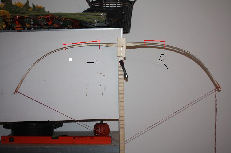

Hier ein Bild vom letzten Sonnabend. Ich habe die Tipoverlays mit Epoxy aufgeleimt:
Dann die Umrisse angezeichnet:
Gefeilt:
Dann solange getillert bis ich ihn knapp 2cm unter Standhöhe hatte:
Für Hinweise zum Tiller wäre ich sehr dankbar!
Er hat jetzt 30# bei 27". Es fehlen noch 2cm bis zu gewünschten Standhöhe von 16cm. Mein Ziel ist es, den Bogen vom Tiller her zu optimieren und dann bei 30#@29" zu landen. Viel mehr wird es wohl nicht werden, da fehlt mir die Erfahrung.
Dannach werde ich den Bogen noch beizen und wachsen. Der Griff bekommt eine Pfeilauflage und eine Wicklung aus Paketband oder ein Lederumschlag. Mal sehen. Zum Leinen würde das Paketband besser passen, denke ich.
Marc
hier gehts weiter
Zuletzt geändert von Firestormmd am 02.03.2011, 12:12, insgesamt 2-mal geändert.

@firestormmd: mehr griffnahe biegung beim tiller. links ist er in der griffnahen hälfte zu steif. rechts sieht die biegung recht gleichmässig aus. aber wart noch was die profis dir raten.
gruss falti
Däumling
Beiträge: 10951
@Benzi: Da lobt man Dich und  ::)  ;D , Klar, aus Esche wird keine Osage aber für ihre Verhältnisse scheint der Bogen doch recht gut zu sein.
@Firestorm: Ja , mehr Biegung in Griffnähe
loxley
Beitrag von loxley »
Mal ne frage... Standhöhe... 17 cm ... Erreichen bei mir beide nicht... Sind eher was bei 20... Ist das nun schlimm?ich würde es gerne ändern... Nur wie... Kürzen... Tempern... Recurve einbiegen... Oder einfach ignorieren... Derweil beide etwas stringfollow haben... Wenn ich sie auf 17 setze ist der vorspann für den allerwertesten...
Beiträge: 10951
@loxlex: 20cm Standhöhe ist viel zu viel, dadurch hast Du dir wohl auch den großen set eingehandelt. 15cm reichen dicke.
Hast Du eine Heißluftpistole? dann würde ich vorschlagen das Du dir den Bogen nimmst der minder gut ist und den dann tempern.
Tempern -> sufu
Spann ihn aber nicht rückwärts auf Standhöhe, es reicht wenn er ein paar cm rückwärts gespannt ist, oder einfach grade. Blos nicht zuviel reflex reinbringen, dann macht es KNACK bei Hasel.
Dann mehrere Tage liegen lassen damit das Holz wieder Feuchtigkeit aufnehmen kann.
Gruß acker
