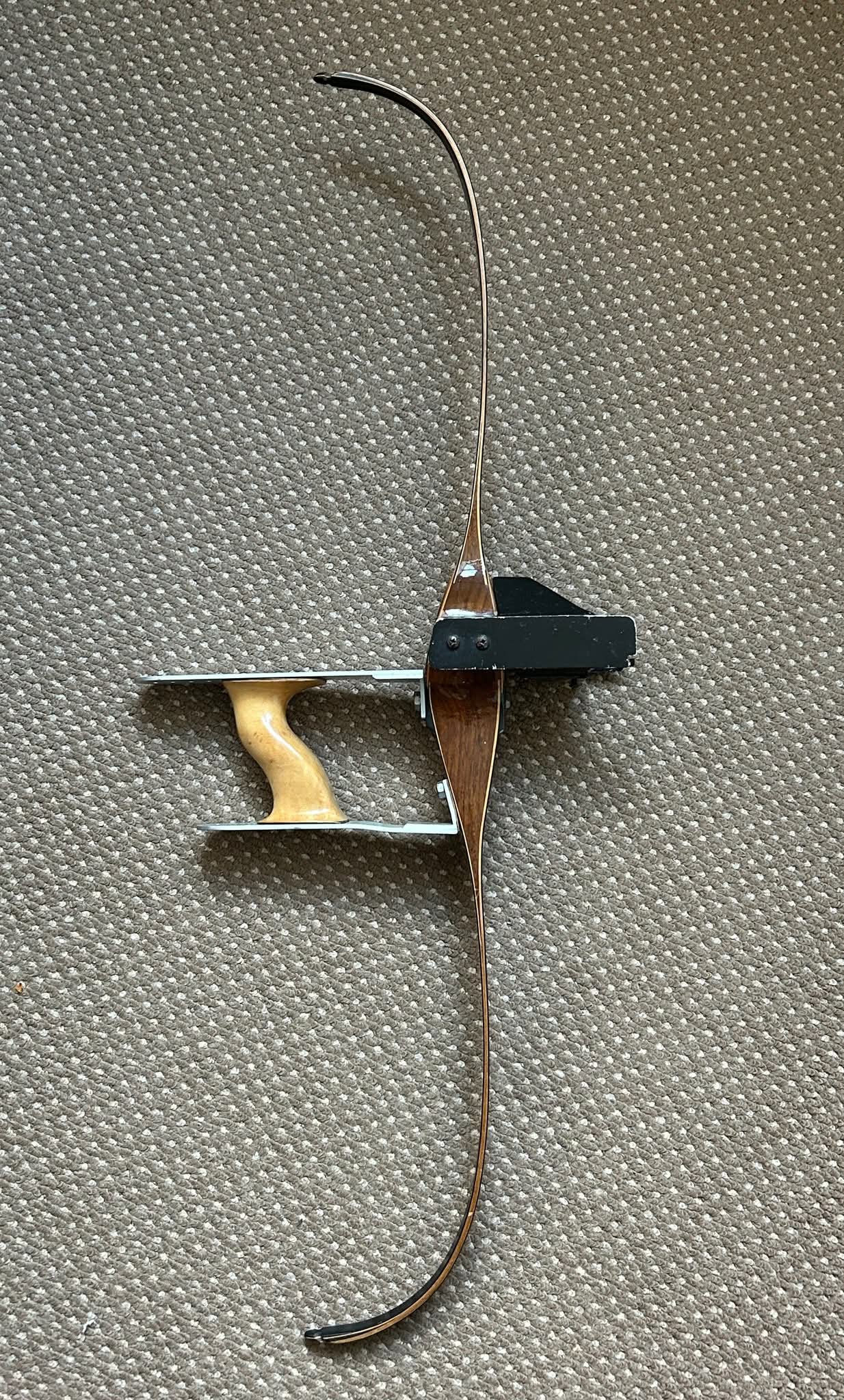

Ich wollte noch was ala Harry Drake bauen. Mal sehen ob das klappt, denn ich stehe mit Glasbögen ein bisschen auf Kriegsfuß. Aber sowas kleines giftiges wäre schon geil... ;D
LG Markus

Ah ja. Eine interessante Idee. Hier kannst du wie gewohnt weit ausziehen, obwohl der Bogen selbst nur nen kurzen Auszug hat, und gleichzeitig kannst du deine kurzen Flightpfeile sauber ohne Siper schießen 👍🏻

Aber wofür ist die Stahlkonstruktion in Richtung Schütze?
274 m | Selfbow 50#

https://www.reddit.com/r/Archery/commen ... bow/?tl=de
Hier ist ein Link zu einem Video der ein Bogen von Harry zeigt
Das ganze ermöglicht ein überziehen des Pfeiles von ca 2'' und geringer Standhöhe, sowie Schutz für den Schützen
LG Markus

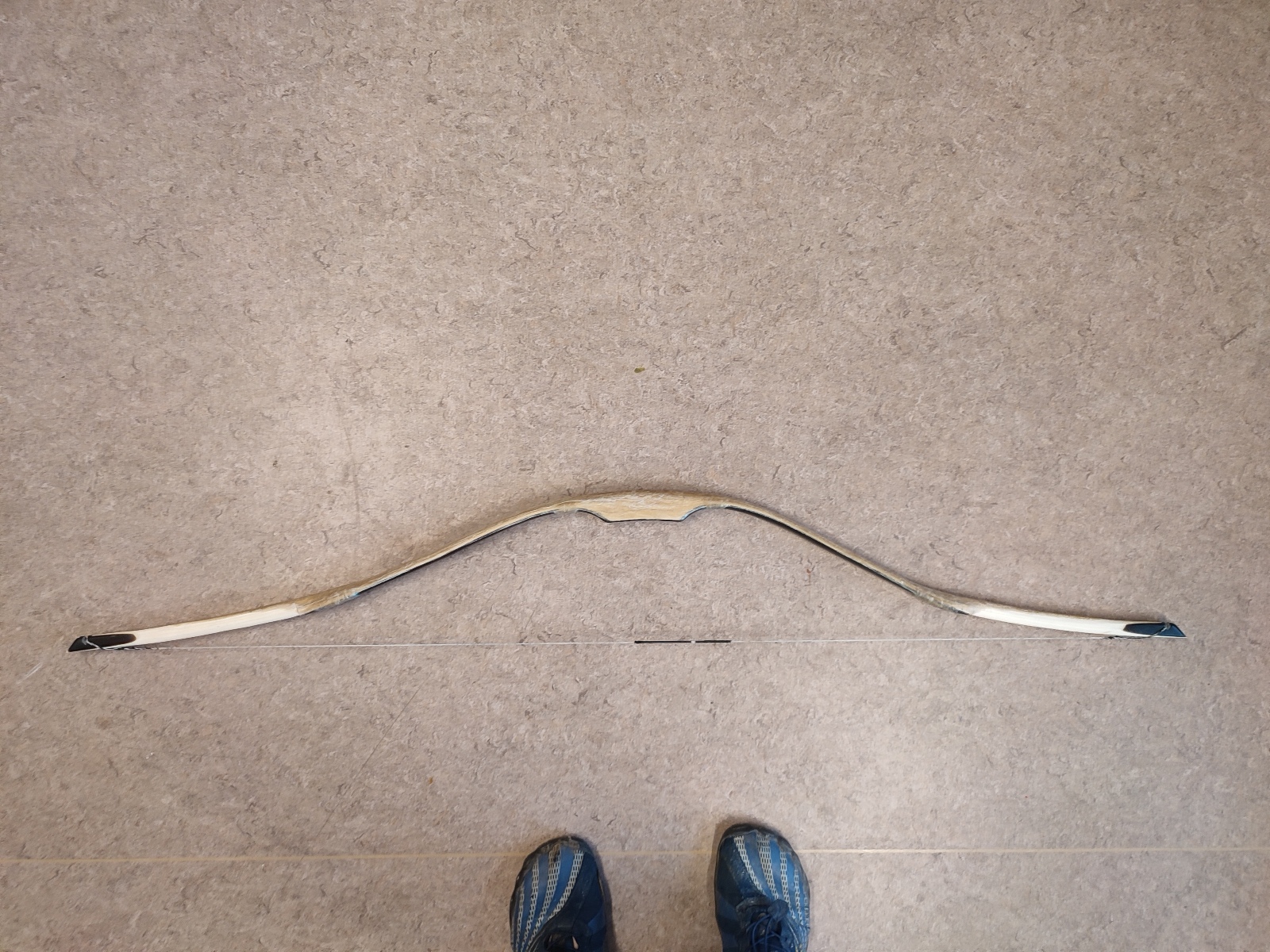

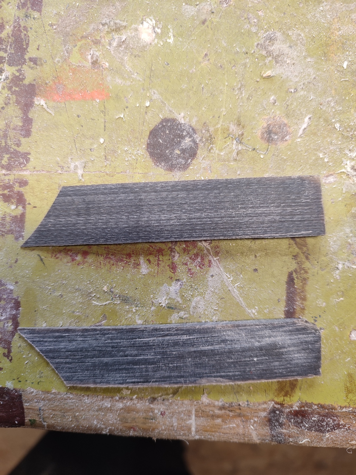

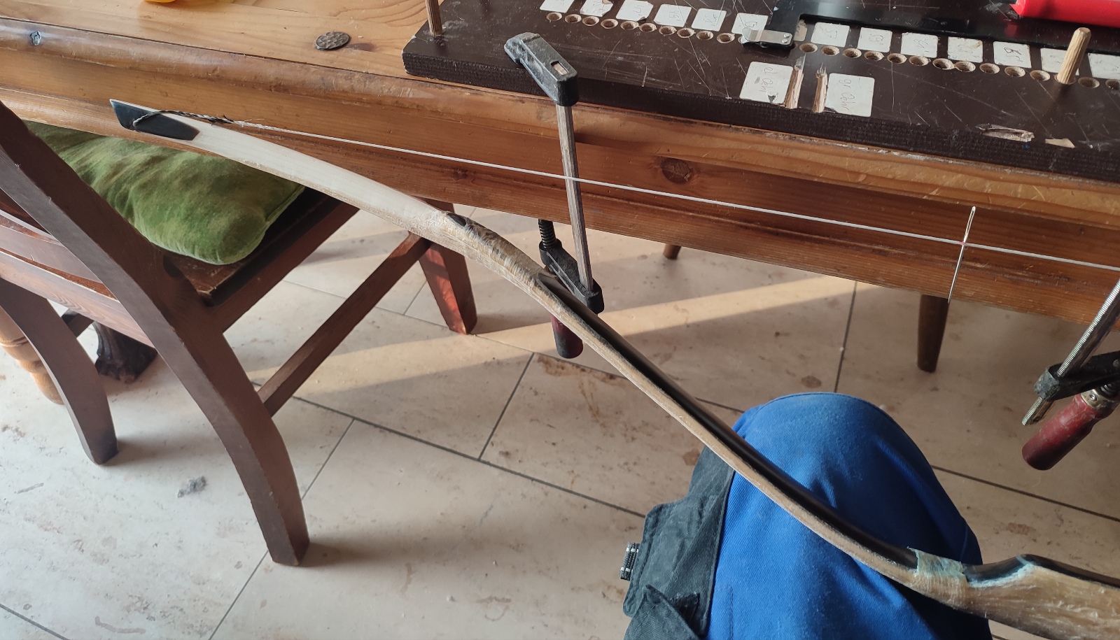

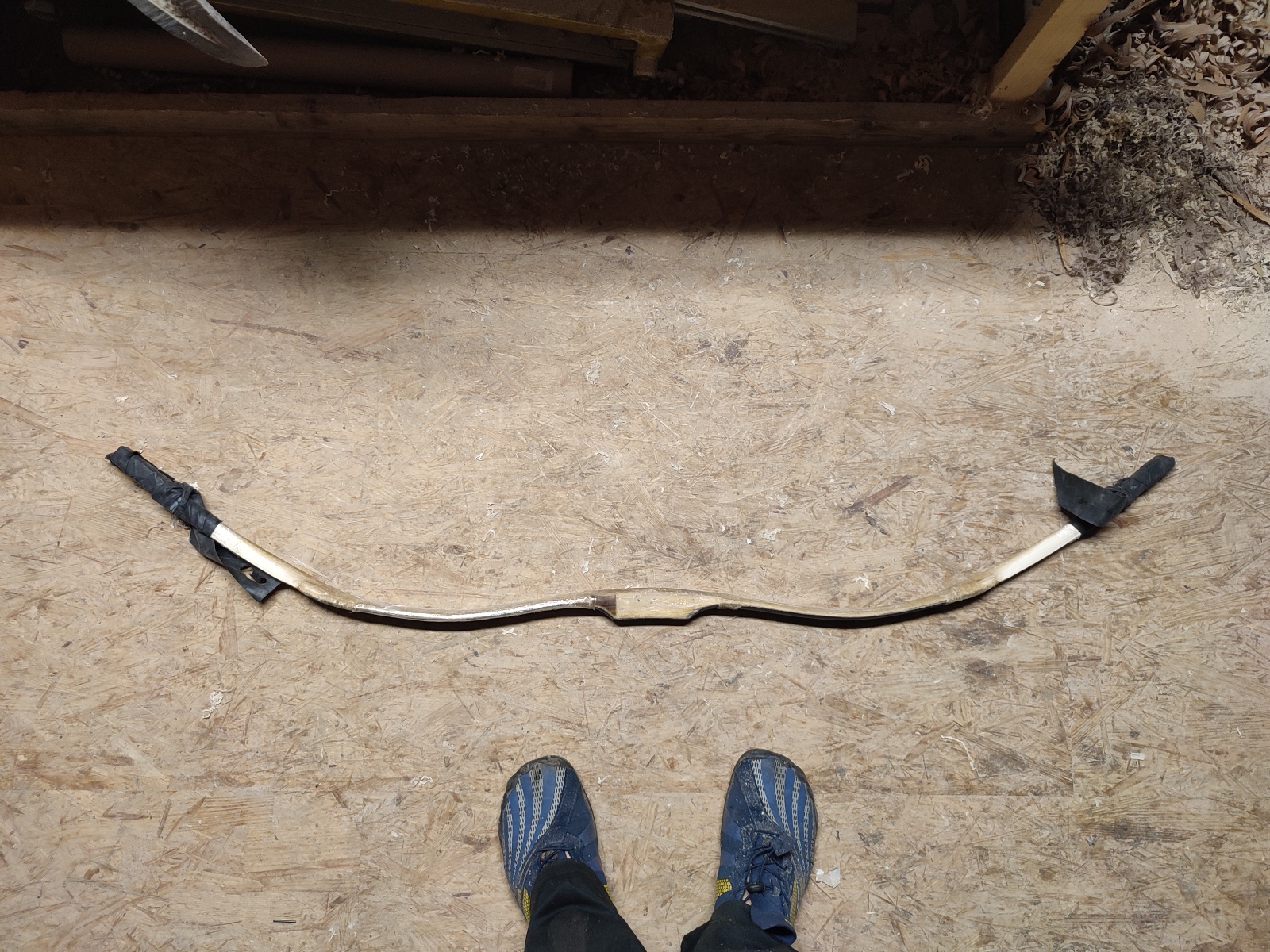

So heute wurden die Nocken schmaler geschliffen und Hornplatten vorbereitet, die an die Seiten kommen. Er hat sich schön wieder Reflex gezogen und hat hat jetzt 17,5cm über dem Griff. Ich denke Morgen kann ich die Nocken und Siyahs endgültig Formen und die Sehne bauen....
LG Markus

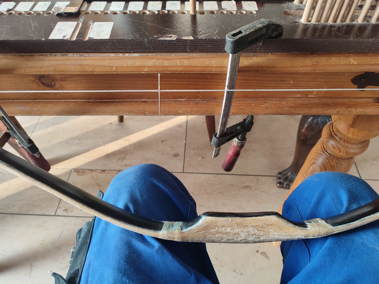

Heute wurde er Final geschliffen und die Sehne wurde gebaut.
Er hat noch etwas zugelegt, 66#@32'' und hat zu Zeit mit allem 465g.... Habe leider seit 1,5 Wochen so ein nervigen ET Finger, der sehr berührungsempfindlich ist. Morgen geht's zum Arzt...ich hoffe da ist nichts drin ...
LG Markus

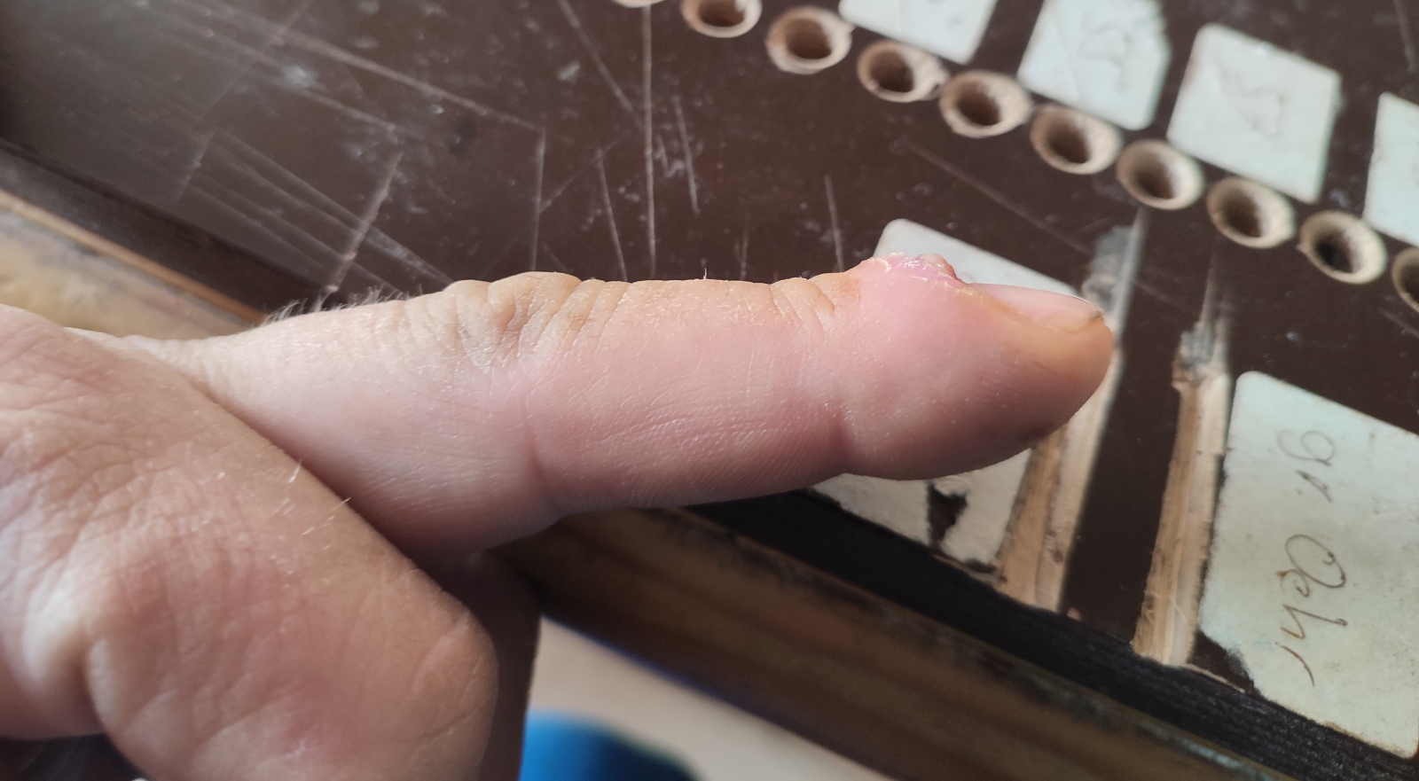

Nun ja der sah schon besser aus, heute morgen habe ich ihn mir 3 mal heftig auf der Arbeit angestoßen. Alle Salben haben bisher nicht zur Vollständigen Abheilung geholfen, also habe ich heute die Reißleine auf der Arbeit gezogen. Wird schon wieder ;)
LG Markus

Am ersten Blick dachte ich das wär ein Pi**elfoto 😂
Und kommt mir jetzt nicht mit: Was hast du denn für nen Pi**el? 😜
Oh man... Viel Glück 🍀

Paronychia purulenta! Eitrige Nagelbettentzündung! Gehört aufgeschnitten. Du solltest zum Arzt gehen. Ich kann Dir auch online eine Anleitung geben. Da hast Du Dir was eingezogen.
Irgendwie biegt Dein Bogen extrem fadeoutnahe, oder täuscht mich das? Gute Besserung Stephan

Chirurg hat geschrieben: ↑09.02.2026, 19:04 Irgendwie biegt Dein Bogen extrem fadeoutnahe, oder täuscht mich das? Gute Besserung Stephan
Du vergisst den Deflex im Griff, dadurch sieht das sehr Griff nah aus ;) Da der Bogen sehr kurz ist und bei dem Auszug biegen diese Bögen generell mehr Griff nah.
