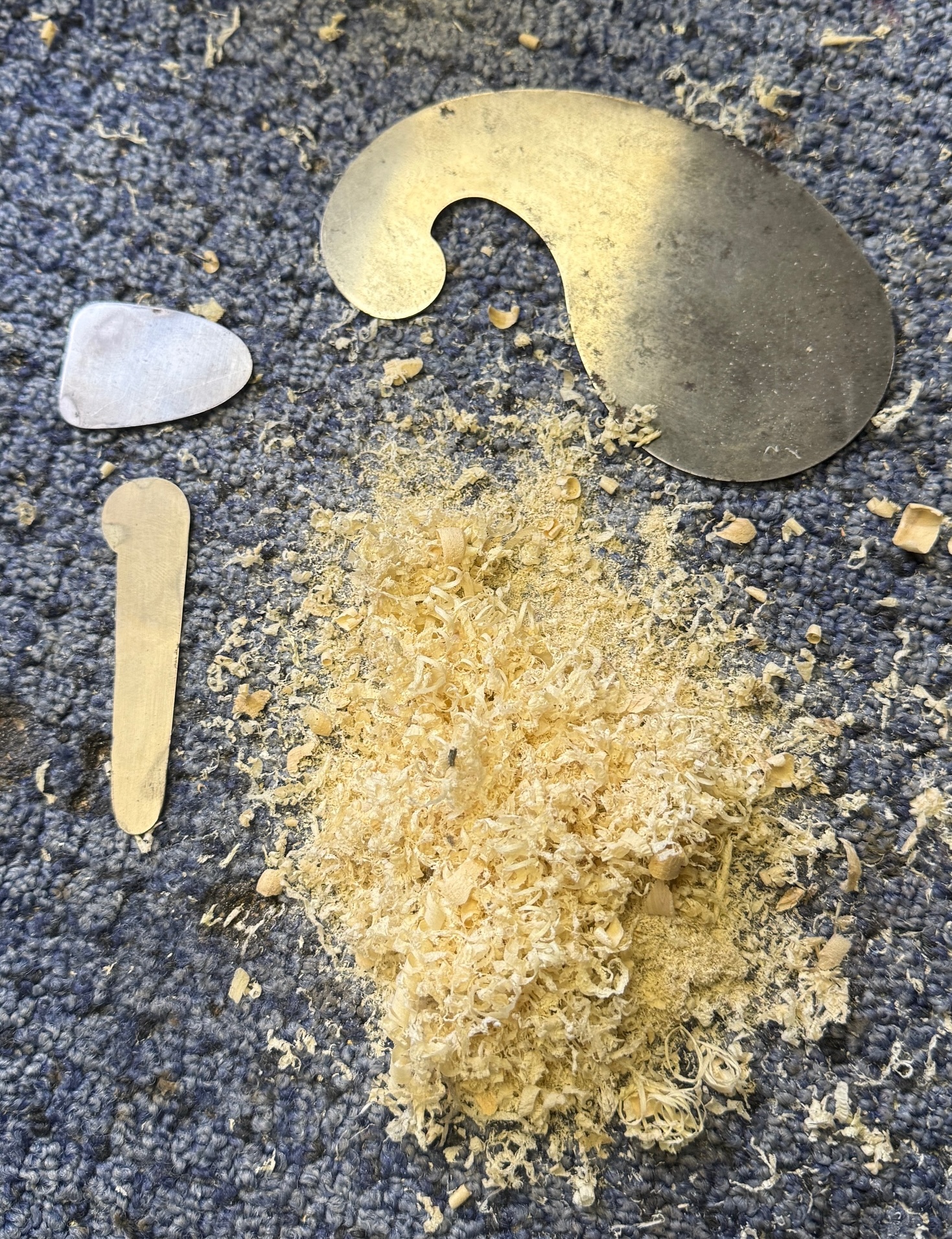

Ich habe mal wieder Zeit gefunden ein wenig weiter zu machen.
Ich habe jetzt 9cm Standhöhe erreicht und es sieht recht unsymmetrisch aus. Das war aber eigentlich klar wegen des deflexen Bereichs im oWa. Ich hoffe das geht sich ein wenig aus wenn die Standhöhe steigt. Ich will aber jetzt den uWa noch nicht zu weit schwächen. Mal schauen was sich beim tillern ergibt. Mit etwas Auszug sieht es symmetrischer aus. Die Sehne geht glücklicherweise mittig durch den Griff.
Im Moment habe ich noch 749g und bin bei 50@20.
Werkzeuge: kleine runde Ziehklingen

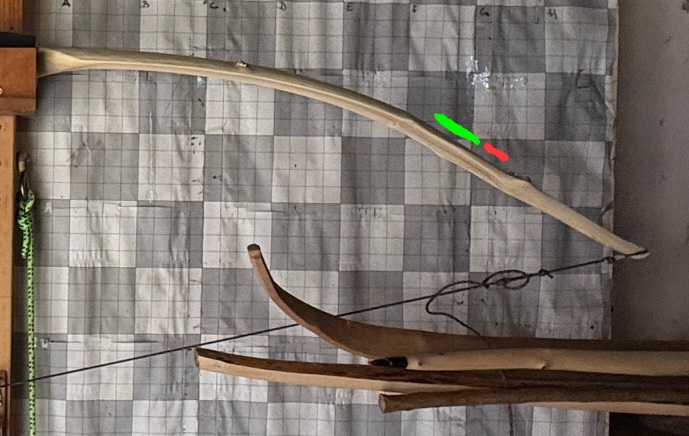

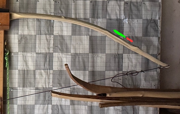

Einige Späne später sieht es auf jetzt 9cm Standhöhe etwas symmetrischer aus.
Hier mal das erste Foto mit ein wenig Auszug.

die Späne mit den benutzten Werkzeugen

Rechts außen hab ich das gefühl dass er bislang nur kurz vor den Ästen biegt (rot markierte Stelle) da wird der ganze reflex rausgezogen und daneben (grüne Stelle) biegt noch nix. Kann sein dass die rote Stelle eh in einem angemessenen Maße biegt und nur der grüne Bereich zu steif ist. Ich würde die rote Stelle aber sicherheitshalber erstmal auslassen, vor allem wegen den Ästen. Der Rest gefällt mir schon gut.
