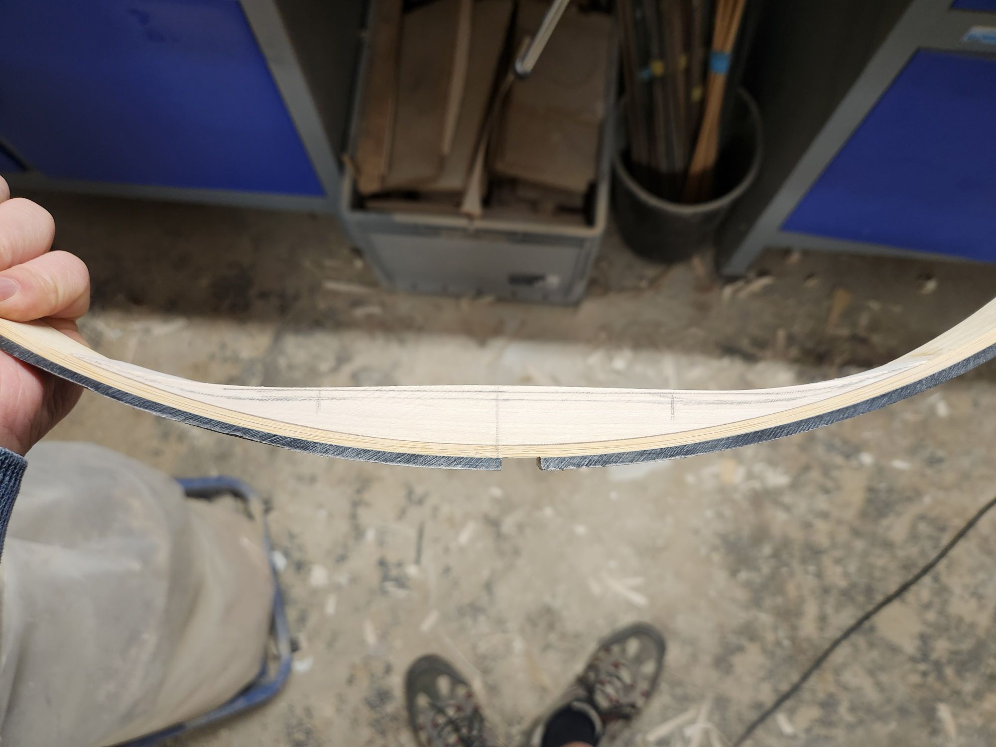

Heute mal die Griffschale seitlich plan gefeilt und etwas nĂ€her an die Endmaße gebracht.
Frage an euch. Denkt ihr, dass die Griffform wie aufgezeichnet, ausreichend dĂŒnn auslaufenden Bereich hat, um zu halten? Die Griffschale ist im ganzen 24cm lang.
Im ganzen fĂŒr die grĂ¶ĂŸenrelation.
Das ist noch sehr nahe an der Originalform. Oder sollte ich hier zur Sicherheit von der Tradition abweichen, und eher eine Form wie bei den Osmanen machen, um einen lĂ€ngeren dĂŒnn auslaufenden Fadeout zu haben? Das wĂŒrde die Biegezone hald auch nĂ€her an den Griff rĂŒcken.
Dann hab ich noch das abgeplatzte StĂŒck Horn im Griffbereich entfernt. Sah schon verhungert aus.
Dann noch Kamelknochen eingepasst und eingeklebt. Hier hab ich die Hornenden schön im rechten Winkel zum Bogen gemacht, aber minimal schrĂ€ge zu einander, dass ich den Knochen seitlich hineinschieben konnte, bis er ansteht, fĂŒr perfekte Passgenauigkeit.

Beim kleben mit Epoxy auf beide Teile Kleber auftragen und mit wenig Druck zusammenhalten.
Re: Koreanischer Kompositbogen build-along
Verfasst: 10.03.2026, 11:49
von Chirurg
Das mit der Dicke und dem Auslaufen der Fadeouts sollte passen. Unbedingt dann Sehnenwicklung und erst wenn die vollstĂ€ndig trocken und geschrumpft ist eine Fadenwicklung! Dann erst Biegen. FĂŒrs Finish die Wicklung wieder runter und zB. Rohhaut oder Papierbirkenrinde drauf und dann wieder Fadenwicklung mit Epoxy getrĂ€nkt. LG Stephan

FĂŒr die spĂ€tere Schiesstechnik ist der Griff Gnubbel am RĂŒcken der tĂŒrkischen Bogen unschlagbar...
Er unterstĂŒtzt ein gestrecktes Handgelenk und erleichtert ein seitwĂ€rts khatra.. aber Du kannst ja spĂ€ter einen Griff aufbauen... die koreanischen Griffaufbauten habe ja eine andere Philosophie...
Liebe GrĂŒĂŸe
PS lustig, gerade entdeckt, Murat mischt an diesen Bogen koreanischen mit tĂŒrkischen Griffaufbau...
Swoboda Seite 72

benzi hat geschrieben: ↑10.03.2026, 12:14 PS lustig, gerade entdeckt, Murat mischt an diesen Bogen koreanischen mit tĂŒrkischen Griffaufbau...
Stefan Kaletsch-Leesker hat im Heft TB 61 auch nen Beitrag ĂŒber den Bau von koreanischen Kompositbögen geschrieben. Er baut sie ebenfalls mit nem Griff wie bei den Osmanischen...

Da ich wieder arbeiten gehe und die Gartenarbeiten los gehen, geht's hier nur in kleinen Schritten voran...
Heute hab ich die Breite im Ă€ußeren Wurfarmbereich nochmal reduziert. Ich schĂ€tze schmale Exemplare haben an den Enden wenig verjĂŒngung und breitere entsprechend mehr. Meiner liegt im Hauptbiegebereich bei etwa 31mm breite. Und da kommt ja auch noch Sehne und ein Finish drĂŒber. Die Originalen bewegen sich zwischen 25 und 30mm. Den Griff hab ich auch mal ausgeformt. Zu mehr bin ich nicht gekommen.
Verfasst: 20.03.2026, 14:52
von Hieronymus
Wenn du drei Schichten Sehne machen willst, dann kommt da noch 5-6mm an Breite dazu + Finish. Das heißt du wĂ€rst dann bei min. 36mm. Wie stark ist er jetzt mit Horn?
Verfasst: 20.03.2026, 16:52
von Bogenbas
Hieronymus hat geschrieben: ↑20.03.2026, 14:52 Wenn du drei Schichten Sehne machen willst, dann kommt da noch 5-6mm an Breite dazu + Finish. Das heißt du wĂ€rst dann bei min. 36mm. Wie stark ist er jetzt mit Horn?
LG Markus
Ich denke ich bleib bei 2 Schichten Sehne. Von den Videos der Koreaner kann man schwer ableiten wie viele gemacht wurden. In einem Video war ich der Meinung sogar 4 Schichten gezĂ€hlt zu haben, im Buch von Karpowicz wird beilĂ€ufig erwĂ€hnt, dass koreanische Komposits nur 2 Schichten bekommen haben... keine Ahnung wie verlĂ€sslich ich das einstufen soll, aber ich will ja auch bis Kolbingen startklar sein 😉.
@ benzi: mit stark meint er die dicke nehm ich an.
In der Hauptbiegezone liegt die dicke bei 7mm. HĂ€lfte Bambus, hĂ€lfte Horn. Ich bin am ĂŒberlegen das Bambus noch etwas dĂŒnner zu machen. So reflex wie der ist, könnte er mir sonst schnell zu stark sein. Und die Hauptbiegezone ist auch nur was um die 10cm lang, pro Wurfarm.

Bogenbas hat geschrieben: ↑20.03.2026, 16:52 @ benzi: mit stark meint er die dicke nehm ich an.
Ja natĂŒrlich meinte ich die Dicke...
Wenn du 2 Schichten Sehnen drauf machst, dann kommen ca. 4mm + Finish dazu, somit wÀre der Bogen bei 35mm Breite und ca. 10mm dick . Es ist schwer zu schÀtzen aber 50+ alle mal.Zum Vergleich mein Sapbogen ist 14mm dick und 35mm breit.

von Bogenbas
Ja ich denk mal 35mm ist ne gute Breite fĂŒr den ersten Koreaner. Ja echt schwer zu vergleichen. Wundert mich dass deiner bei 14mm dicke "nur" 65# hat (mal abgesehen davon dass er in der Zwischenzeit vermutlich noch zugelegt hat). Meiner hat hald weniger Hauptbiegezone, sollte dafĂŒr weiter außen aber auch noch leicht mitbiegen, hat viel mehr reflex und nen Bambuskern... bleibt spannend was da raus kommt :D
Aber ich denk den Kern mach ich noch von 3,5mm runter auf 3,2mm, sagt mir mein BauchgefĂŒhl. Ich hab nur inzwischen echt schiss das die Klebefuge zwischen Bambus und Horn verhungert ist. Oder vielleicht die zwischen den Bambuslaminaten auch noch... Die Klebefuge sieht man im Prinzip ĂŒber die ganze lĂ€nge kaum bis garnicht...
Aber da hilft jetzt sowieso nur noch probieren :-[
