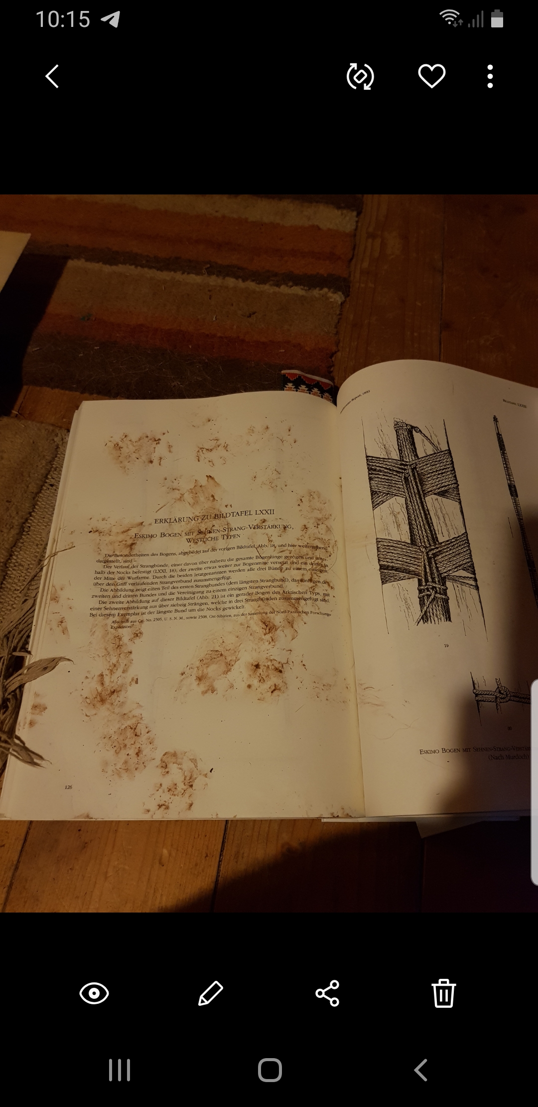

Während ich versucht habe die Knoten ins Kabel zu bekommen statt in die Finger, hat der Kater die Anleitung verziert...🙈🤣

Schöne Kurven! Die gefärbte Rohhaut hat auch etwas! Wenn man weiß, wie es geht, ist der Bogen jetzt in 10 Minuten gewickelt, davor musste ich aber 3 Stunden üben und verschiedene Varianten ausprobieren😇. Bei Deiner Katze waren es hoffentlich nur schmutzige Pfoten, sieht nämlich sehr braun aus😅

Gestern sind die Einzelteile durchs Wohnzimmer geflogen...das habe ich das letzte Mal gemacht als ich in Kinderjahren beim "Mensch ärgere Dich nicht" verloren habe...🙈🤣 beim aufwachen heute hatte ich einen neuen Plan, den ich heute aus Zeitmangel leider nicht ausprobieren konnte... meine V-Spleiße haben sich so verzogen, dass die Teile auseinander wollen...macht die Sache nicht einfacher...schaun mer mal....
Wegen Pfoten Spuren, zumindest hat die Farbe nichts mit der kommenden Wahl zu tun...😈
