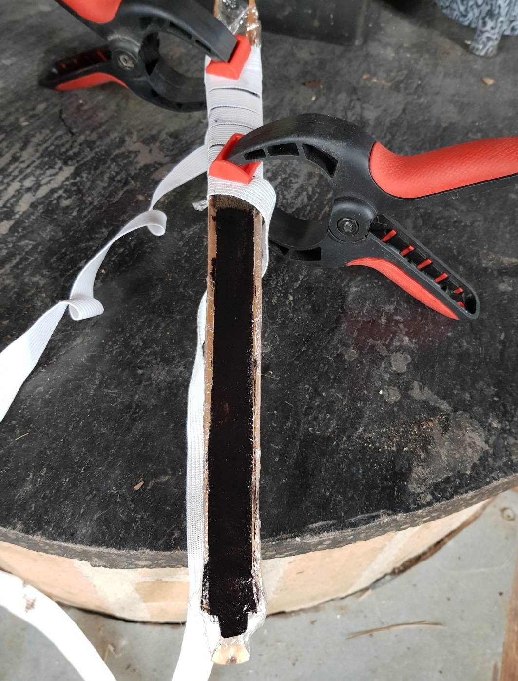

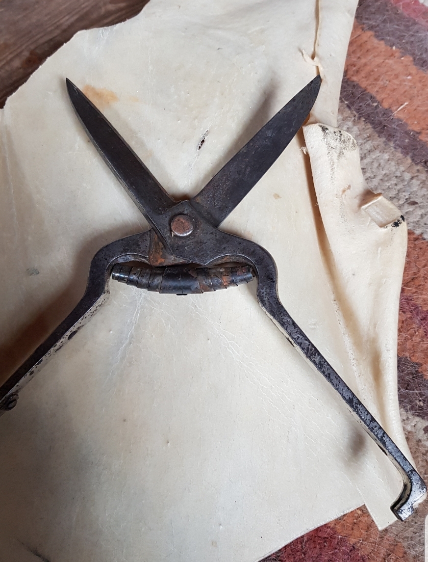

Re: Saplingbow 17, 2025, benzi, Fichte
Die drei Rohhaut Streifen über Nacht eingeweicht und mit dem wieder verwendbaren! 🥰🤣 neuen Hosengummi an die drei Bogen angepasst, erschien mir bei meiner recht dicken Rohheit sinnvoll... dazwischen Frischhaltefolie, damit mir das Wasser aus der Rohhaut nicht ins Holz eindringt.... von Spilja für ok befunden...😊
Beiträge: 1452
Hat gedankt: 149 Mal
Hat Dank erhalten: 396 Mal
Das haben die Inuit aber nicht gemacht. 😉 Beim nicht geklebten Rohhautstreifen bin ich durch den Gebrauch zu dem Schluss gekommen, das es ein reiner Schutz für das Holz gegen das Einschneiden des Kabels ist. Die Rohhaut dehnt sich durch den Gebrauch und wenn nicht geklebt hebt sich diese leicht wellig ab, sieht man auch auf den Fotos der Originalbögen.
Beiträge: 8879
Hat gedankt: 1181 Mal
Hat Dank erhalten: 202 Mal
Die Inuit nicht gemacht? Du meinst die Frischhaltefolie? Denn ob sie die Rohhaut im Laufe des Bauprozesses eingeweicht haben oder nicht, das wissen wir nicht... ohne Frischhaltefolie müsste es einfach länger trocknen und dann reicht mir die Zeit nicht mehr...
Die Rohhaut eingefärbt und die Wicklung wieder festgezogen, weil ich denke, dass sich die Rohhaut durch die Farbe wieder verziehen würde... ich habe bisher nur gespannte Trommeln bemalt....
Das ging super, die Frischhaltefolie hat verhindert, dass Farbe aufs Holz gerät...😊

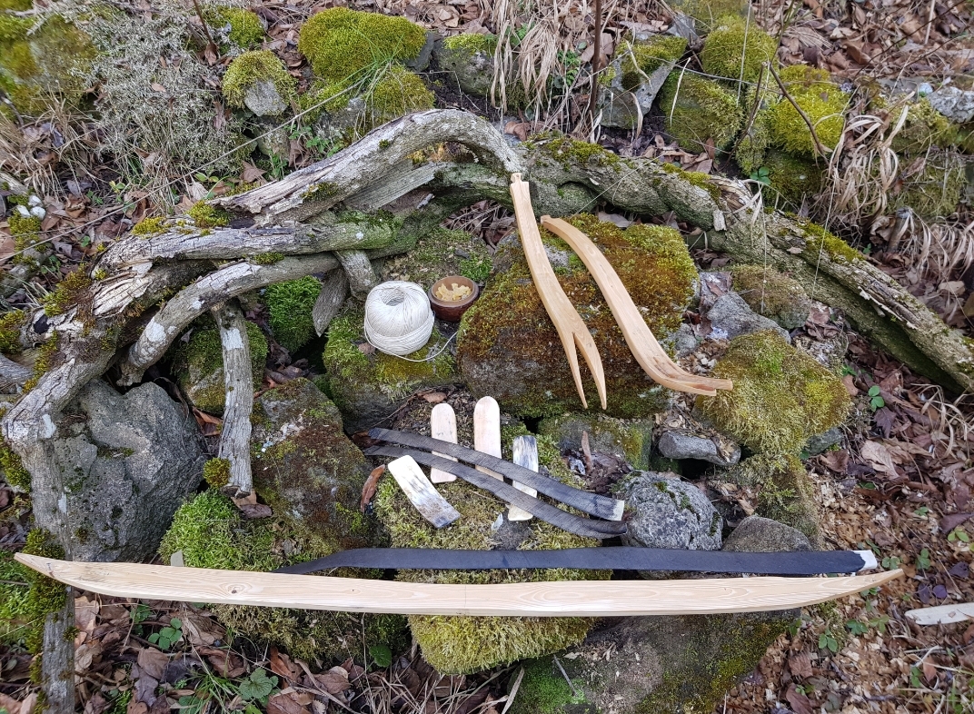

Beiträge: 8879
Mein Baukasten ist komplett....
Plan ist, zusammen bauen, tillern bis auf Standhöhe, einen Ast mit Wicklung verstärken und dann fertig tillern...
Wie Stephan, aufspannen und schießen wird bei mir nicht funktionieren, dazu sind die WAs zu dick und ich arbeite nicht präzise genug...
Beiträge: 1452
Der Baukasten ist fertig👍 die Pflicht ist absolviert, jetzt kommt die Kür!

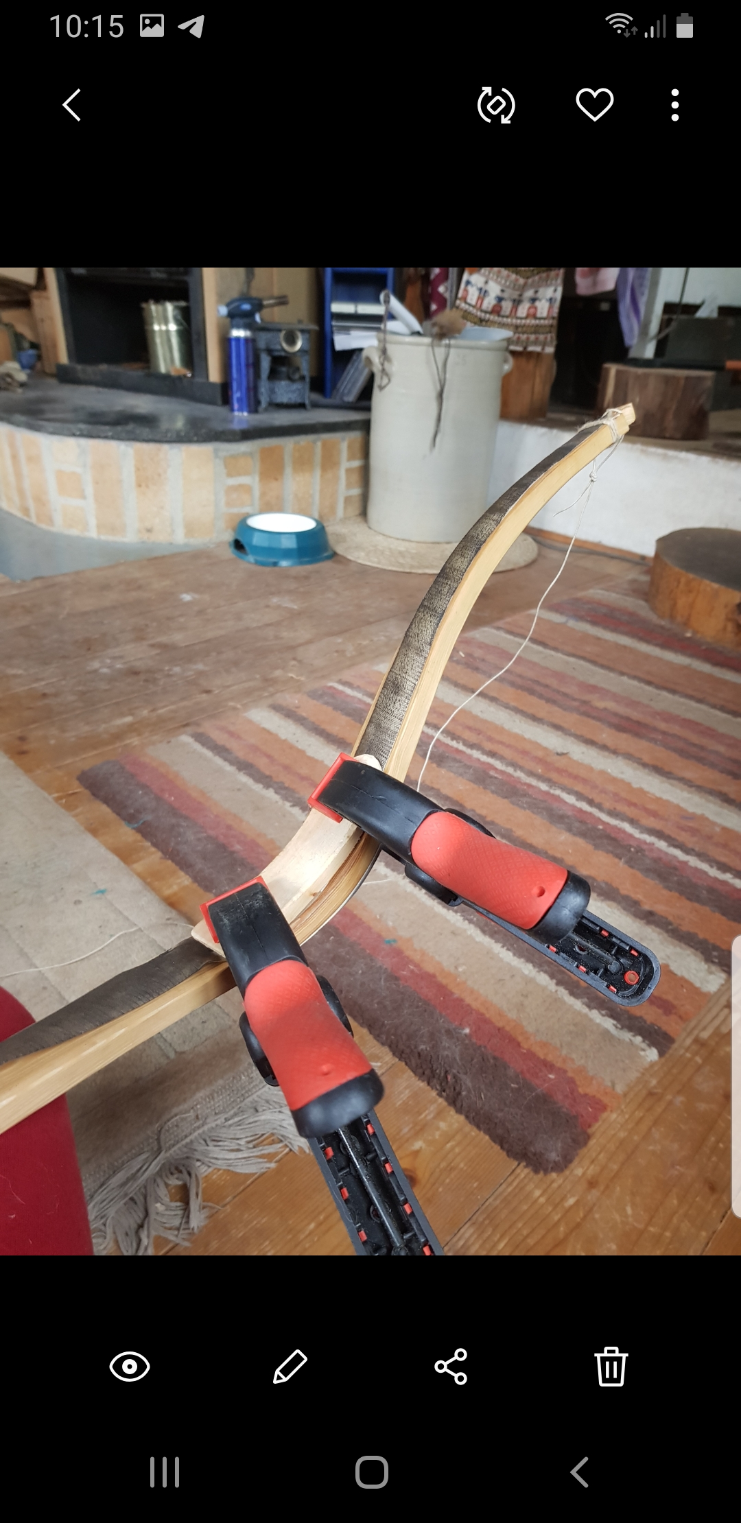

Gestern sind die Einzelteile durchs Wohnzimmer geflogen...das habe ich das letzte Mal gemacht als ich in Kinderjahren beim "Mensch ärgere Dich nicht" verloren habe...🙈🤣 beim aufwachen heute hatte ich einen neuen Plan, den ich heute aus Zeitmangel leider nicht ausprobieren konnte... meine V-Spleiße haben sich so verzogen, dass die Teile auseinander wollen...macht die Sache nicht einfacher...schaun mer mal....

fka
Beiträge: 1000
Hat gedankt: 95 Mal
Hat Dank erhalten: 83 Mal
Beitrag von fka »
Oh man, das ist auch wie verhext mit dir und dem Fichten Inuit Bogen :(
Bleib dran, ich drück dir beide Daumen, dass es dieses Mal klappt!
Beiträge: 2480
Hat gedankt: 209 Mal
Hat Dank erhalten: 310 Mal
benzi hat geschrieben: 13.02.2025, 22:24 meine V-Spleiße haben sich so verzogen, dass die Teile auseinander wollen...
Fichte scheint ja ne echte Diva zu sein. Das erinnert mich grad an den Fichte-Hasel Bogen (Fichsel) vom Fatz. Der hat sich auch immer wieder verzogen...
Beiträge: 1577
Hat gedankt: 67 Mal
Hat Dank erhalten: 106 Mal
Dann nimmst am besten beim Saplingturnier 26 mal ein anderes Holz bzw eine andere Bauart für die Erfolgsgefühle :P ;D
Beiträge: 7082
Hat Dank erhalten: 301 Mal
Bogenbas hat geschrieben: 14.02.2025, 08:08 Fichte scheint ja ne echte Diva zu sein. Das erinnert mich grad an den Fichte-Hasel Bogen (Fichsel) vom Fatz. Der hat sich auch immer wieder verzogen...
Mittlerweile bleibt der recht gerade und schiesst sich uebrigens ganz gut.
