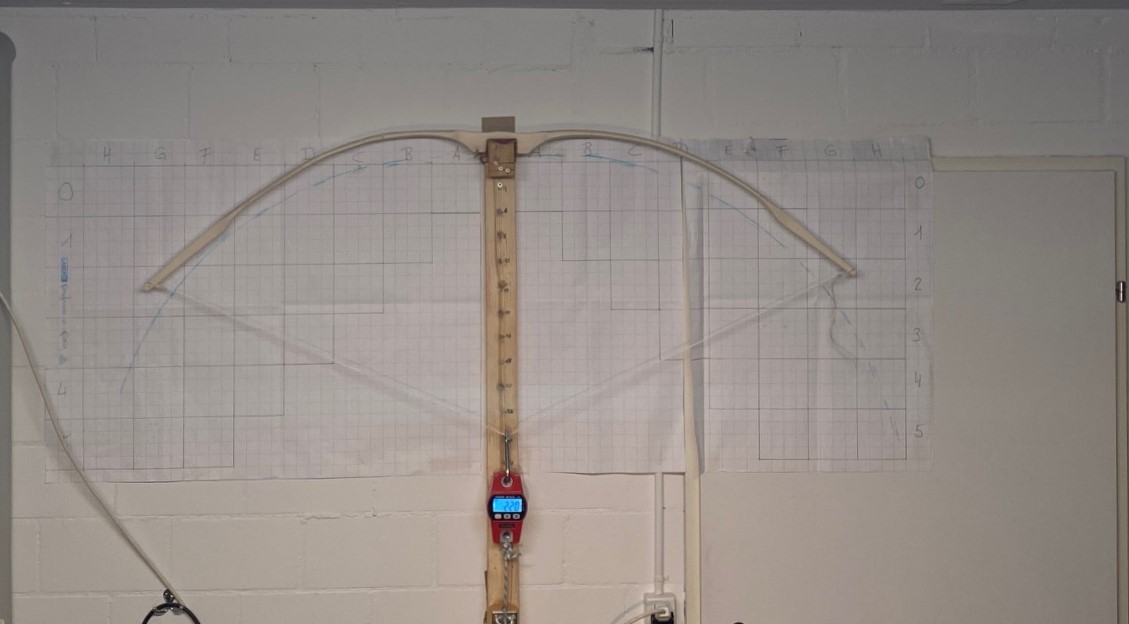

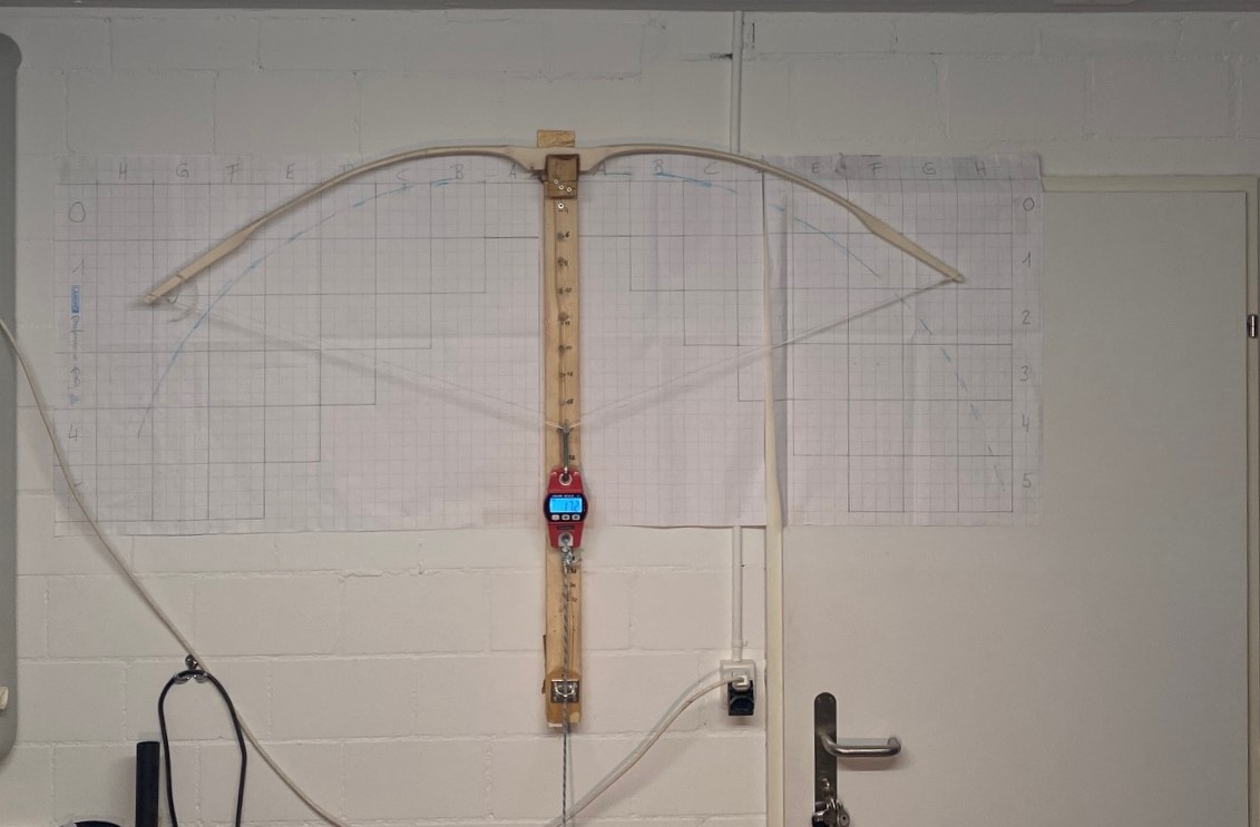

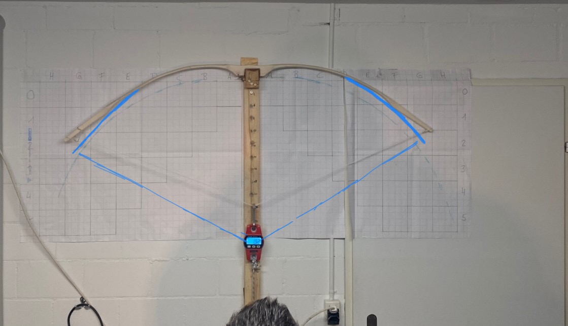

Ich konnte heute noch etwas weiter arbeiten.
Standhöhe 13.5
24" - 22#
Was mir auffällt:
- rechter WA scheint weniger zu biegen (Abstand Kreistiller-blaue linie)
- rechter WA bei C-D
- rechter WA bei D-E steif
- linker WA bei C-D steife Stelle
Sehe ich das richtig oder täuscht das?
Gestern bei 22" ist mir das wenigstens nicht aufgefallen. Das Bild als Vergleich.
Beiträge: 8789
Hat gedankt: 1106 Mal
Hat Dank erhalten: 195 Mal
Re: Hasel - Scheitellinie ungeeignet als Mittellinie
Natürlich wirken sich Schwachstellen bei mehr Auszug stärker aus..
Was ich sehe ist, dass rechts der WA super parallel zur blauen Linie verläuft und links nicht...
Liebe Grüße benzi
Zuletzt geändert von benzi am 03.03.2024, 17:27, insgesamt 1-mal geändert.

ok und was bedeutet das nun für das weitere Vorgehen?
da rechts der Abstand grösser ist, müsste ich vermutlich dort über den ganzen WA etwas wegnehmen.
die steifen Stellen wären dann aber noch unverändert?
liege ich mit meinem Ansatz richtig oder eben genau nicht? Bin grad zimlich lost.
Beiträge: 1408
Hat gedankt: 138 Mal
Hat Dank erhalten: 383 Mal
Nadeln, so wie Benzi sagt, vorerst lassen, rechts 3 Durchgänge mit der Ziehklinge, links ein Durchgang. Dann wieder 40x pumpen bis 20 Zoll und Kontrolle bei 22 Zoll, lG Stephan

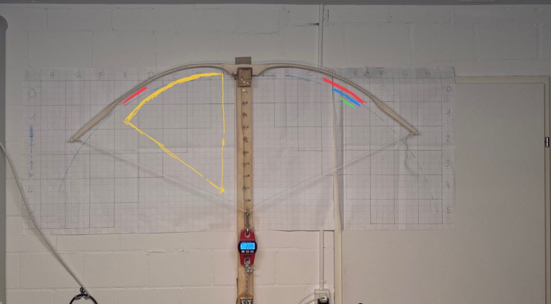

Bild hat sich gestern nicht hochladen lassen. Neuen Kreis (gelb) einzeichnen. Der muss jetzt außen noch mehr biegen
Beiträge: 1408
Wenn ich es richtig im Kopf habe, dann ist Dein Breitentaper von 4cm auf 3,5cm. Man könnte auch von der Hälfte weg gleichmäßig auf 3cm verschmälern.

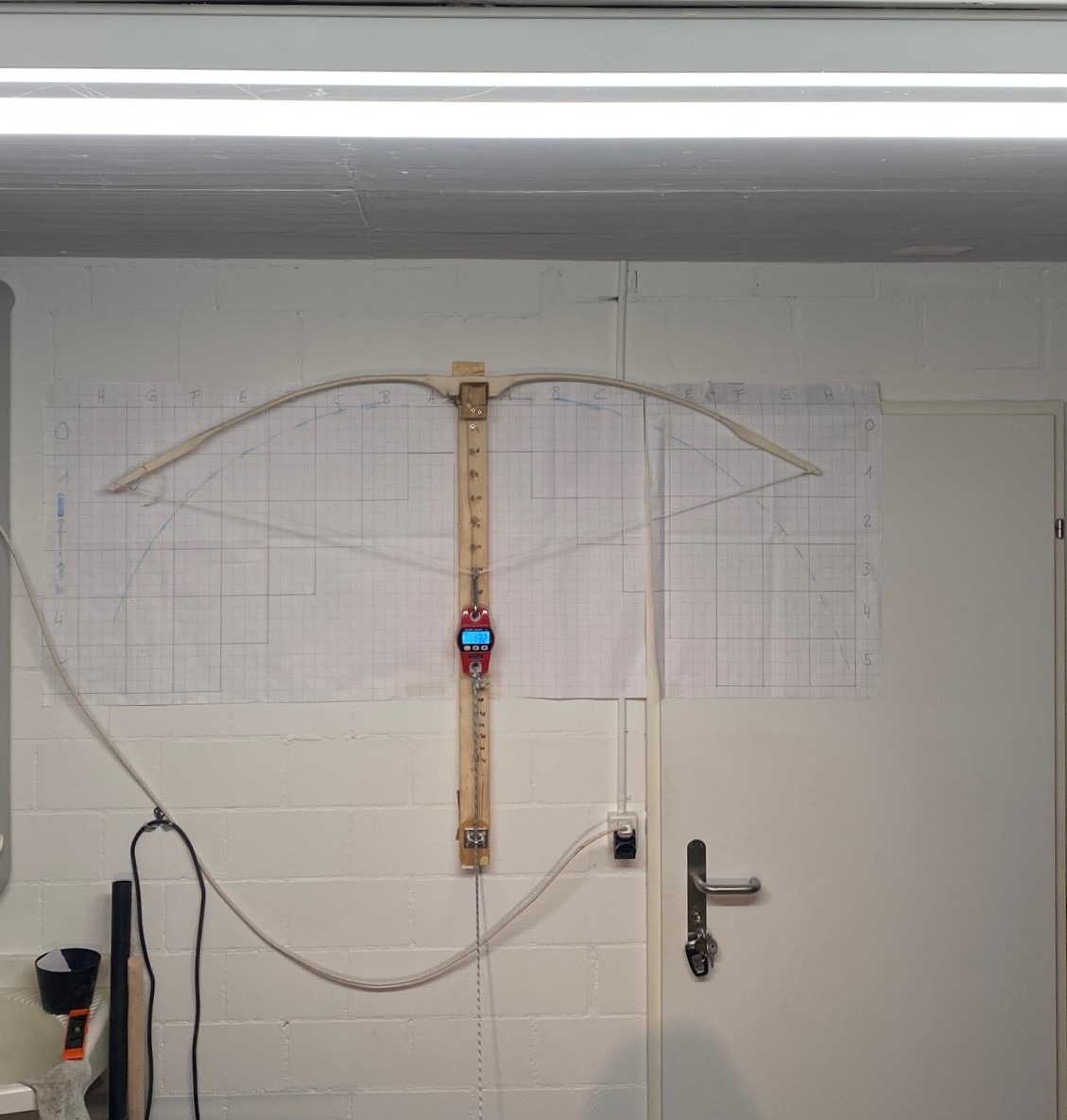

Hallo zäme
@Stephan<. habe linke<rechten WA bearbeitet wie vorgegeben.
Die Bilder danach:
Standhöhe:
16"
20"
22"
Sorry für die Qualität der Bilder. Vlt ist es Wunschdenken, aber mir scheint, beim Bild 22" biegt sich der rechte WA besser
und ist näher an die blaue Kreislinie gerückt. Bei C scheint es eine Zone zu geben, die weniger biegt. soll ich dort nochmals 2x drüber?
Beiträge: 1408
Ja, sieht schon besser aus, ich würde ihn jetzt wie oben beschrieben verschmälern, dann sollte er außen bds. noch besser kommen. LG Stephan
