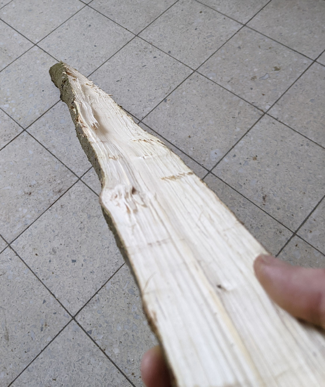

fatz hat geschrieben: 22.01.2023, 21:20 Immer sch..., aber der schaut wirklich extrem sproede aus. Sowas hab ich bei Hasel noch nie gesehen. Vielleicht doch etwas vorsichtiger grillen. Probier's doch gleich nochmal.
Ja der sieht total spröde aus, ist der Wahnsinn, dass der nicht schon bei 20" gebrochen ist.
Das nächste mal werde ich es mit trockenem Holz, etwas näher auf endmaß arbeiten und dann mal nur 2h grillen.

fka hat geschrieben: 22.01.2023, 21:29Nicht das er nicht gebrochen wäre, aber ist halt genau die Stelle wo ich etwas mehr geschliffen habe und jetzt fuchst mich es schon, das ich den Rücken nicht einfach in Ruhe gelassen habe, ganz nach dem Motto, der Rücken ist heilig.
Ich gehe davon aus dass du den Bogen nicht geschossen hattest? Der wäre auch ohne die schleiferei gebrochen, spätestens beim schießen, davon bin ich überzeugt.
Schade drum, aber dieses Experiment zeigt einmal mehr wie belastbar Hasel auf Zug ist, aber auch dass es eben doch Grenzen gibt. Ich glaube dass nur noch Esche und Ulme eine derartige Hitzebehandlung mitmachen, ohne gleich zu brechen.

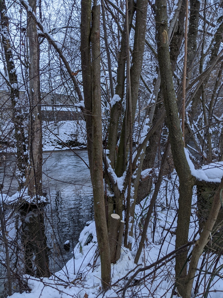

Der hat leider gut Drehwuchs. Da der letzte fast keinen Drehwuchs hatte, bin ich am überlegen ob ich nochmal zu dem Strauch gehe und da hoch klettere. Der hatte weiter oben noch einen vielversprechenden Ast.

Das nennst du Drehwuchs... ::)

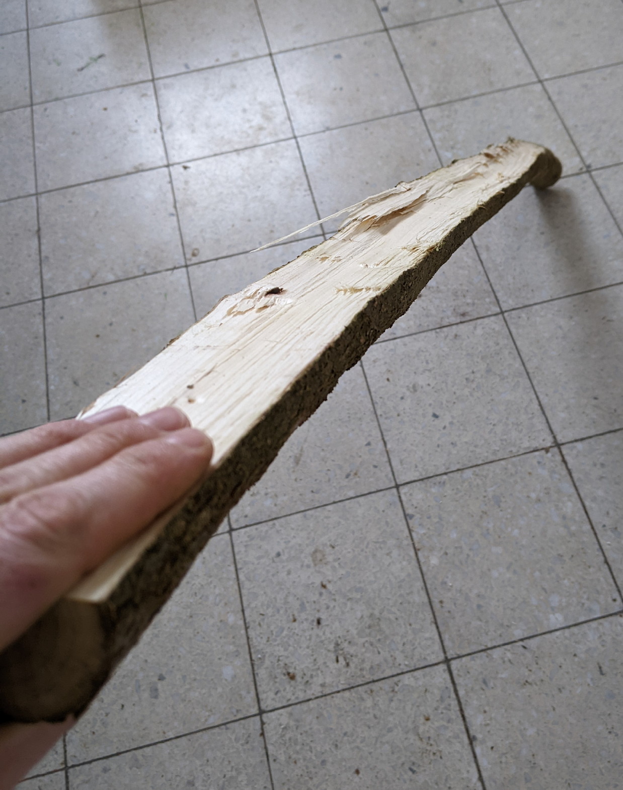

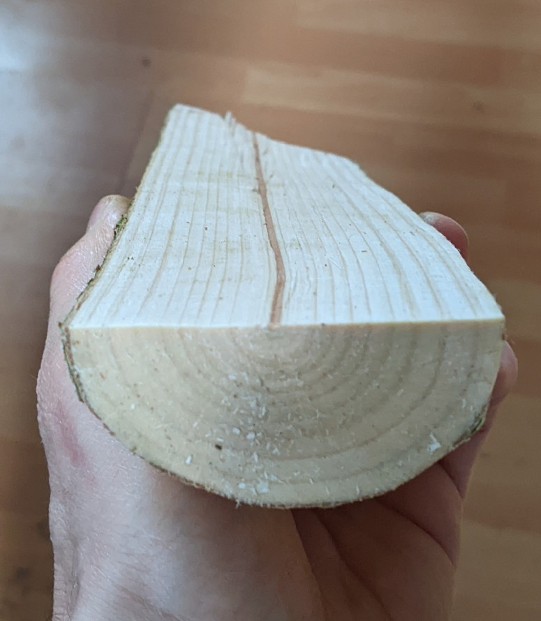

fka
Beiträge: 1000
Hat gedankt: 95 Mal
Hat Dank erhalten: 83 Mal
Re: Saplingbow 15, fka, Haselnuss
Beitrag von fka »

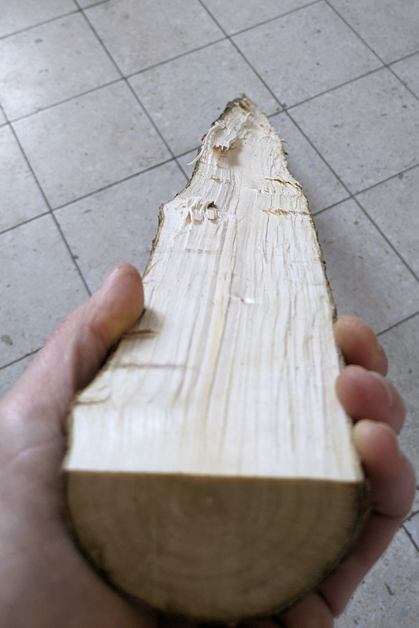

So was hab ich jetzt auch noch nicht gesehen, drehwüchsig auf der einen Seite, fast Schnurgerade auf der anderen Seite ???
Beiträge: 7091
Hat Dank erhalten: 301 Mal
deswegen sollte man Hasel besser nicht spalten ::)
fka
Beiträge: 1000
Hat gedankt: 95 Mal
Beitrag von fka »
fatz hat geschrieben: 23.01.2023, 14:13 deswegen sollte man Hasel besser nicht spalten ::)
Hat hier super geklappt, habe gut die Hälfte des Bauches abspalten können. Der Spalt ist zum Bauch hin ausgelaufen nicht zum Rücken.
Ich spalte immer ein bisschen mit einer dünnen Klinge, um eine Idee vom Drehwuchs zu bekommen.
In der Regel muss ich aber nach 20cm abbrechen, Hasel halt :D

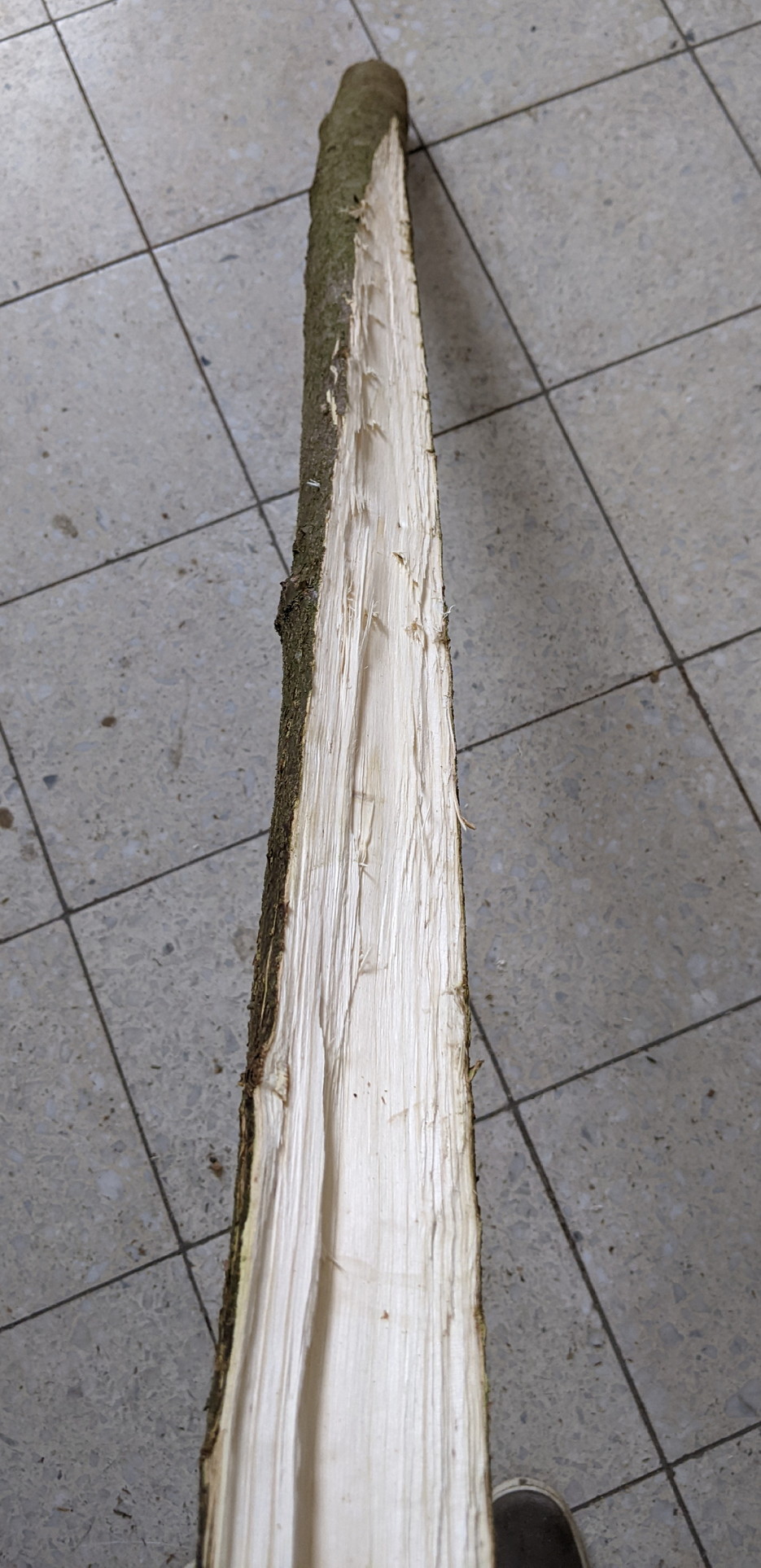

fka
Beiträge: 1000
Hat gedankt: 95 Mal
Beitrag von fka »

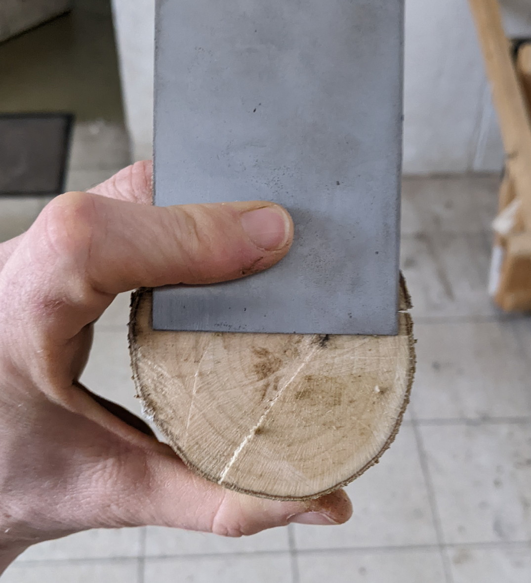

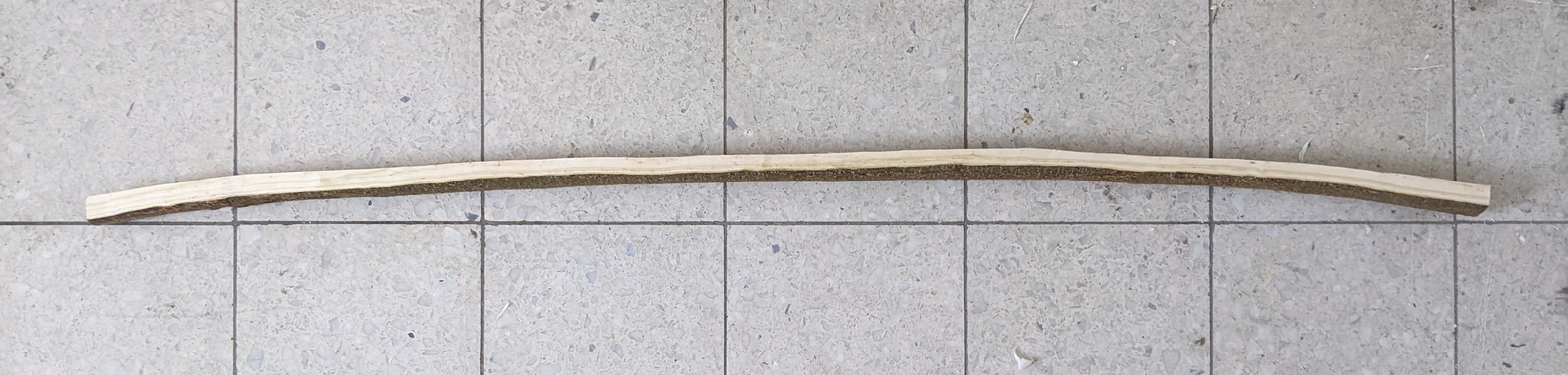

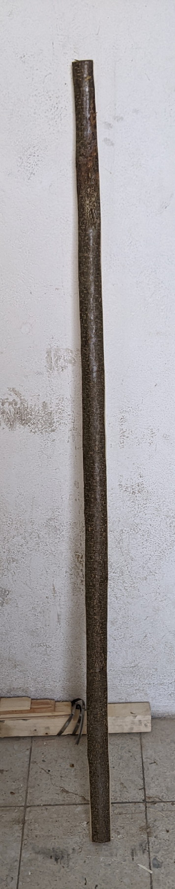

Grob raus gearbeitet, 169cm lang
Nicht ganz so schön wie der letzte, aber auch ein tolles Stück Holz!
Ziehklinge als Vergleich, die hat auf jeden Fall keine 10cm :)
