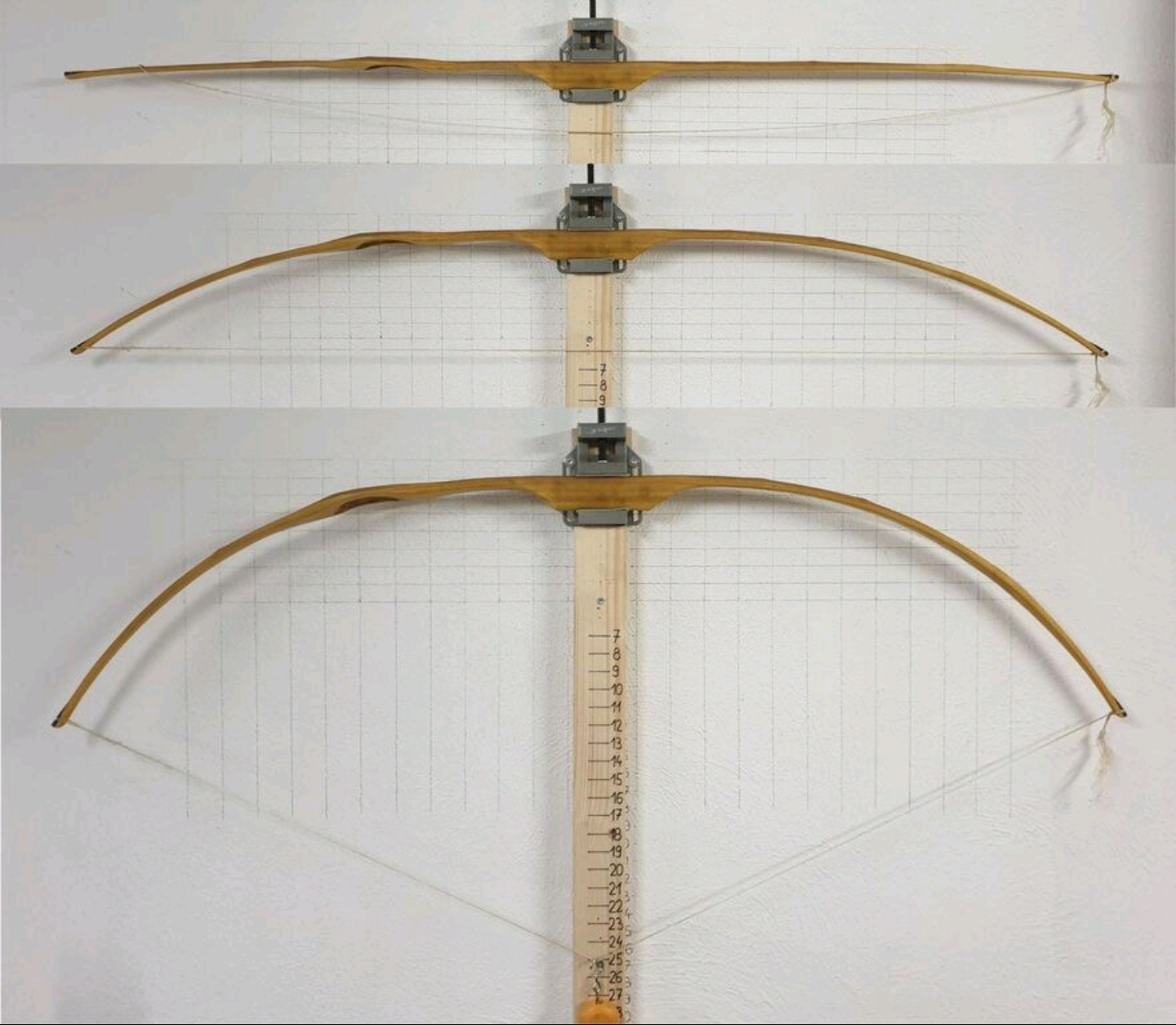

@ Spanmacher: Ja klar fürs ermitteln der Pfeillänge schon.
Also hier wieder mal aktuelle Fotos vom Tiller.
Jetzt auch mit wesentlich kürzeren Fadeouts. Müssten jetzt bei 2" liegen und auch um einiges dünner sein.
Bin jetzt bei 51# @19". Was meint ihr dazu?

Sieht gut aus.
Kann es sein, dass das äußere Drittel rechts noch etwas steif ist?
Lege mal im gezogenen Zustand längs auf beiden Seiten nen langen Bleistift an die Bauchseite, jeweils ab Overlay.
Ich wette, der Abstand in Bleistiftmitte is rechts geringer....

Oh cool. Ja wird stimmen. Die hab ich noch nicht viel angerührt.

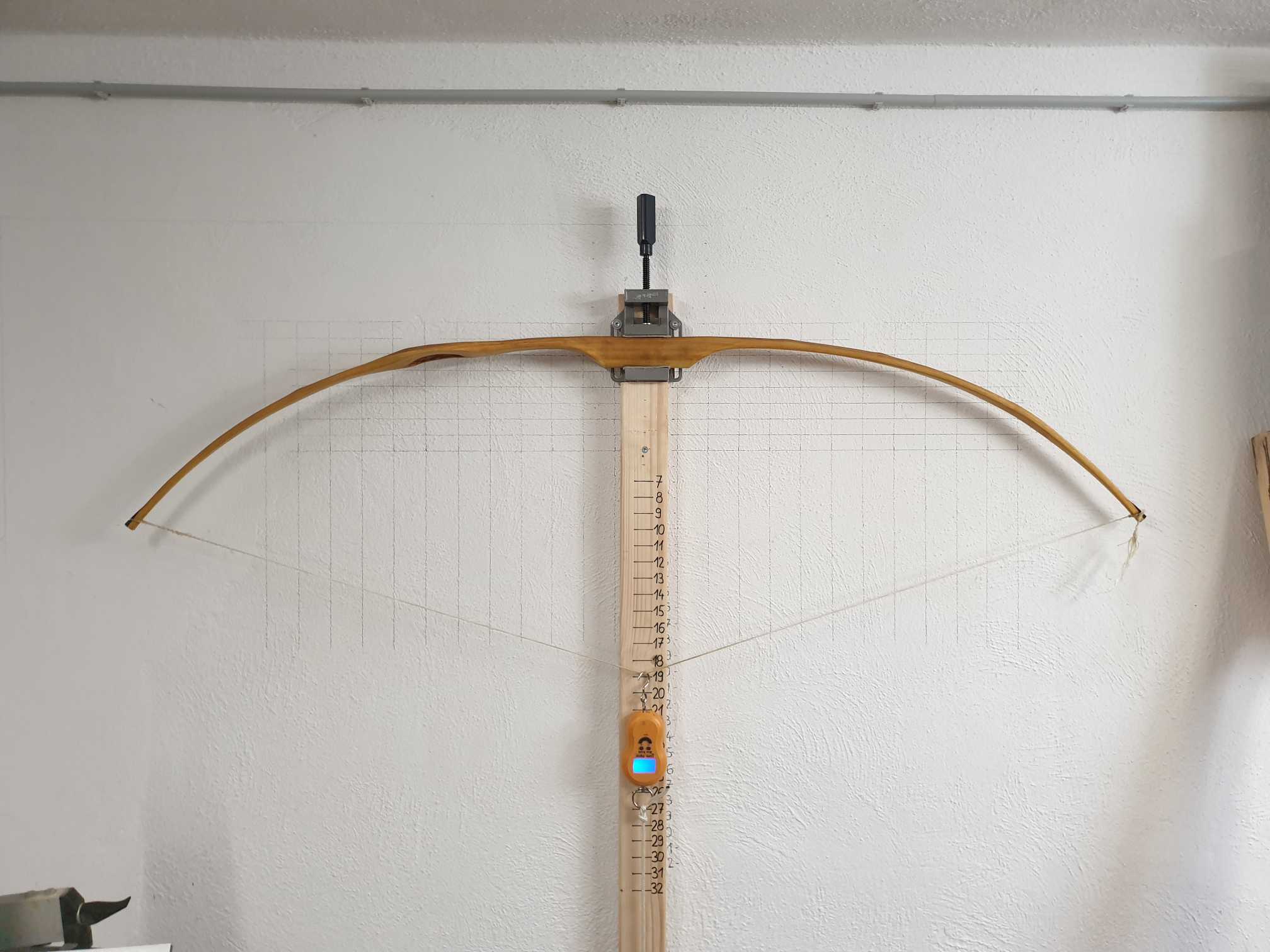

Hey Leute, bin jetzt kurz vorm Schluss. Könnt ihr mir bitte noch mal drüber schaun? Hab jetzt 53,6#@25" und auf 27" will ich ihn kriegen.

Servus, wie lang ist er denn?

Hallo Bogenbas,
hast einen schönen Bogen hinbekommen aber....
...auf 27'' wird er es so wohl kaunm schaffen, der Sehnenwinkel ist jetzt schon auf fast 90 Grad und die 2'' mehr gehen garantiert über den 90 Grad Winkel hinaus.
VG
Harald

Der ist 67" lang.
Ja die bedenken hatte ich auch schon, nur versteh ich nicht ganz warum. Muss sich das nicht normal ausgehen?

Ich werde wohl versuchen mitbiegende Recurves, bzw reflexe Enden zu föhnen 🤔

Immer schoen langsam. Bei 90° faengt das Stacking an. Das ist aber m.E. kein Grund jedesmal den Weltuntergang zu sehen, wenn ein Bogen mal einen rechten Winkel an der Sehne hat (Sorry Harald!). Auf was du aufpassen solltest ist, dass die die Sehne nicht im Vollauszug von den Nocken flutscht. Das ist eher unangenehm.

Nein, tu's nicht! Um mehr Zugweite zu bekommen, müsste die Biegung Richtung Griff erweitert werden, aber ICH empfehle, ich so zu lassen und sich an einem gelungenen Kuriosum zu freuen!
An den kurzen Auszug gewöhnt man sich!

fatz hat geschrieben: 24.04.2020, 08:03 Auf was du aufpassen solltest ist, dass die die Sehne nicht im Vollauszug von den Nocken flutscht. Das ist eher unangenehm.
Das sollte mein Nockendesign eh nicht zulassen 😁
Ravenheart hat geschrieben: 24.04.2020, 09:47 Nein, tu's nicht! Um mehr Zugweite zu bekommen, müsste die Biegung Richtung Griff erweitert werden, aber ICH empfehle, ich so zu lassen und sich an einem gelungenen Kuriosum zu freuen!
Okay dann führ ich mal mein Projekt so fort. Wenn mich das Stacking zu sehr stört kann ich das Biegen danach immer noch versuchen 😅

Gibts jetzt eigentlich noch Dinge die am Tiller nicht so gut aussehen oder passt das so?

Servus, ev. im Bereich fade outs könnte er etwas mehr Biegen, sieht man am besten beim Ausziehen ob sich da schon was biegt.
