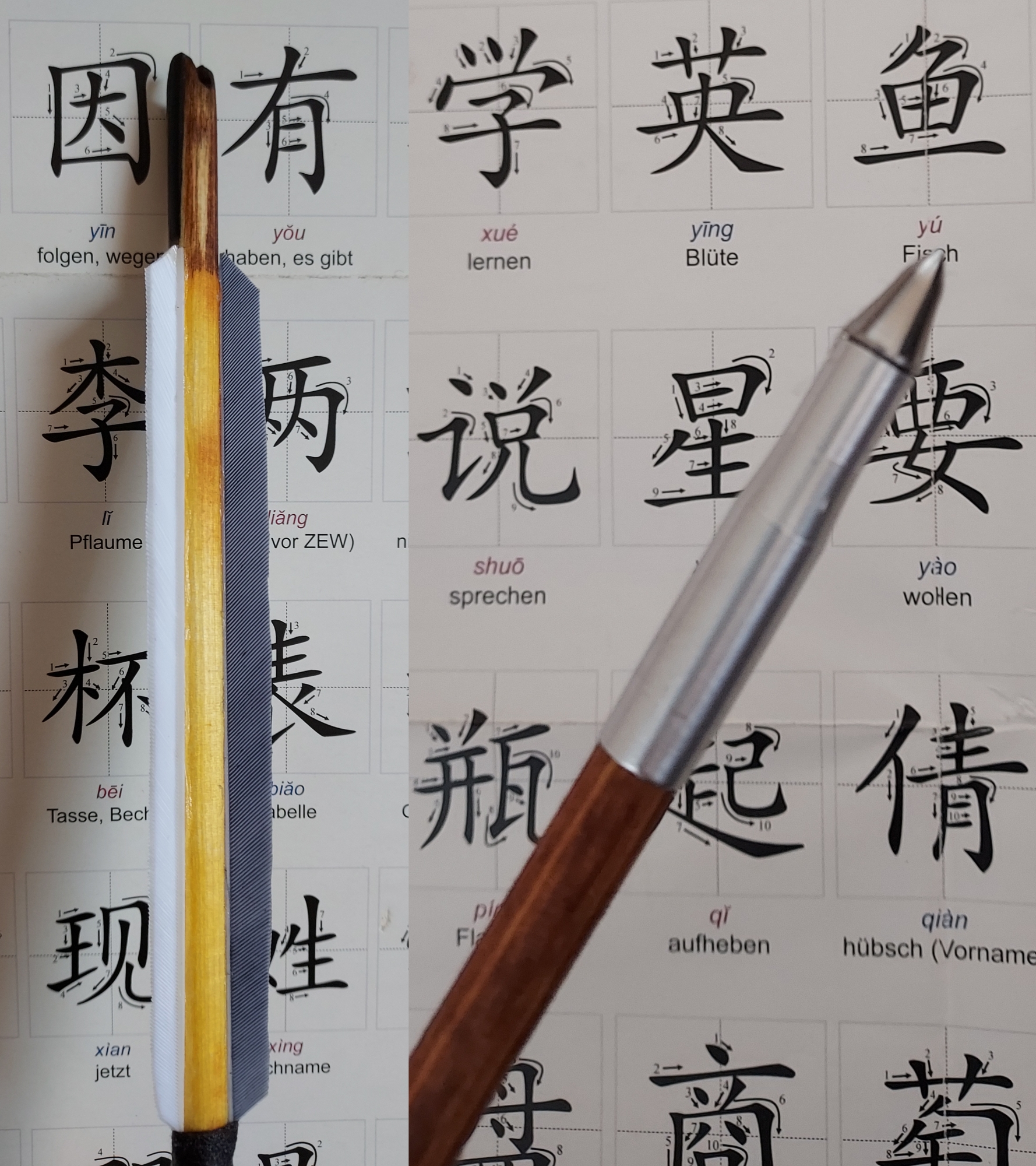

Ich habe auch gerade neue Pfeile gebastelt. Wie auch meine Bögen, im Finisch nachlässig, dafür ein bisschen individueller in der Optik. (oder sagt man da exaltierter? ;) ).
5/16
zwischen 390gr und 410 gr/ca. 25,5g
Adapter 40 gr und 50 gr Spitze
Federn 5-7mm hoch, 13cm lang/5''
Länge ca. 70 cm, 27,5''
Spine schwankt, 46-48
Horn in der Nocke
Beize
Leinölfirnis
ganz offensichtlich chinesisch inspirierter fantasy-style
ich finde die Adapter sehr praktisch.
Zuletzt geändert von Becknbauer am 16.05.2021, 16:29, insgesamt 1-mal geändert.

Hui! Die sehen sehr elegant aus.

Sehr schön, besonders die Befiederung ist genau nach meinem Geschmack.

Servus, „nachlässig im Finisch“ ist aber stark untertrieben, eine glänzende Optik gefällt mir überhaupt nicht, die passt nicht zu den Selfbows, finde ich. Thumbs up.

Schick! Was für Holz und wie hast du die Federn aufgeklebt? Die verschiedenen Farbschattierungen find ich Hammer!
Einfache Fichtenschäfte und Holzbeize, an den Farbübergängen wild zerlaufend. Ganz normal geklebt, Befiederungsgerät, Gelartiger 60 Sec. Kleber, Kiel fein geschliffen.

Wo hast du die Adapter/Spitzen her?
Ich vermute Alu?
Werden die Adapter auf den Schaft geschraubt?
Handelsüblich und aus Alu. Parallelgewinde geschraubt. Gibt es z.B. bei PW-Bogen oder arrowforge.

Haelt das Alu bei dir? Ich find Stahl schon immer ein bissl weich. Bei uns am Parcours liegen aber auch eine ganze Menge Steine rum

Die Spitzen sind Stahl, der Adapter Alu. Bis jetzt hatte ich nie das Gefühl, dass es damit schneller Bruch gibt, oder größere Verformung an der Spitze. Ich habe die schon häufiger verwendet.
