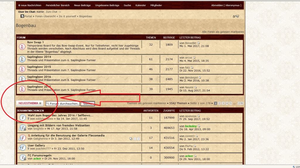

Mag für euch vielleicht blöd klingen, aber kann man überhaupt einen neuen Thread aufmachen und wenn ja - wo?
Suche seit 10 Minuten alles ab. Übersehe es wahrscheinlich nur, aber ich sehe keine andere Möglichkeit außer hier noch mal nachzufragen.
Re: Bogenbau Hilfe (Was ich bisher nicht herausfinden konnte
Verfasst: 23.11.2017, 21:02
von Hieronymus
Guckst du hier ;)
Verfasst: 23.11.2017, 21:23
von Landkind
Danke, ich kam natürlich nicht darauf auf die einzelnen Themenbereiche zu klicken...
