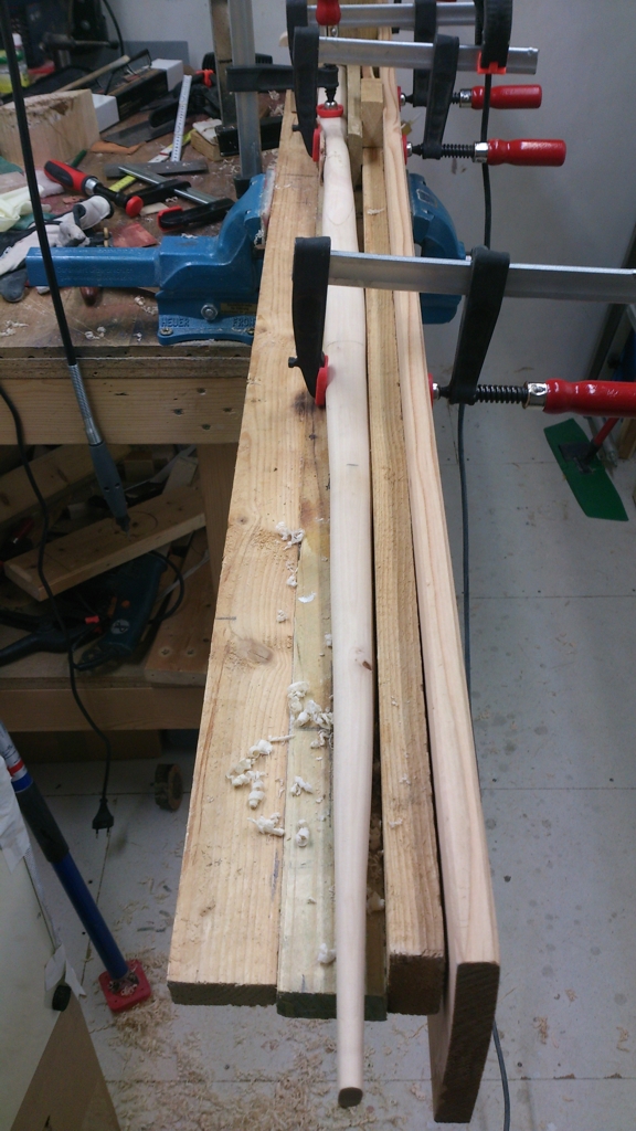

Hallo, eben habe ich eine weitere Stelle gebogen - die eine Hälfte ist jetzt ausreichend gerade. Morgen folgt voraussichtlich die letzte Biegung. Grüsse - Neumi
Re: Saplingbow 8, Neumi
Da bin ich ja echt gespannt, ob die Biegung hält.
Die Behauptung ist ja oft, dass sich Hartriegel nur im grünen Zustand biegen läßt und nachher gar nicht mehr.
Hast Du mit Dampf oder mit der HP gebogen?

Entgegen früherer Posts meinerseits ist es durchaus möglich, auch gut durchgetrockneten Hartriegel zu biegen.
Man braucht nur verdammt viel Zeit und Wasser beim Dämpfen. Meine Versuche diesbezüglich waren erst ab min. 1,5 Stunden im Dampf für ein 4cm durchmessendes Stück halbwegs erfolgreich. Man muss verdammt schnell sein, vom Topf zur Biegevorrichtung, denn die Zeit um ihn zu biegen ist deutlich kürzer als bei weniger dichten Hölzern. Ich schätze mal 15-20 sekunden, danach geht nicht mehr viel. Also gut vorbereiten und ein paar mal vorher ausprobieren.

Kannst du vielleicht die Maße vom Breiten- und Tiefentaper des Haseltoasts posten?

Die Frage ist bei Hartriegel eher ob die Biegung drin bleibt. Zumindest meine Pfeilschaefte haben sich alle wieder verzogen.

Hasel
Hallo, also die Maße sind ca.: direkt nach dem Griffleder B 34,5 / D 28, WA-Mitte B 28 / D 22, vor den Nocken B 14 / D 14
Ausserdem ist der Bauch nicht ganz rund (nur auf den letzten 15 cm vor der Nocke), sondern in der Mitte ca. 1 cm flach.
Und Du weisst ja, dass jedes Holz anders ist
Grüsse- Neumi
Grüsse- Neumi

Dazu eine Hypothese: das Holz ist zwar heiss, aber dennoch nicht genügend durchwärmt, daher sind in der Holzmitte genügend Fasern die ihre vorherige Form behalten wollen vorhanden, die jenachdem entweder (z.b. Hasel,weniger dichtes Holz) von den umliegenden in ihre Form gezwungen werden, oder aber (z.b. Hartriegel, wesentlich dichteres Holz) die umliegenden Fasern wieder in die ursprüngliche Form zurückzwingen wollen. Deshalb:etwas überbiegen, um das zu kompensieren.fatz hat geschrieben:Die Frage ist bei Hartriegel eher ob die Biegung drin bleibt. Zumindest meine Pfeilschaefte haben sich alle wieder verzogen.
Zu Pfeilen: dazu ein Satz aus dem Musikinstrumentenbau: "Mit Wärme biegen, mit Hitze fixieren."
Bei Pfeilen etwas schwierig, das richtige Mittelmaß hin zu kriegen. Bei dem geringen Durchmesser ist halt die Aussenseite schon fixiert, während das Innere noch formbar ist.
muss ins Bett,
falls ich Mist schrub, teilts mir mit,
Eine Theorie waer's. Was dagegen spricht: ein 10mm dicker Pfeil waermt dann doch relativ schnell durch. Man merkt ja auch wann er weich wird. Ich hab da auch schon ziemlich rumprobiert. Langsam aufwaermen, schnell aufwaermen, hinterher tempern von leicht angebraeunt bis kaffee. Ganz egal, die Staengel sind nach ein paarmal schiessen wieder krumm.
