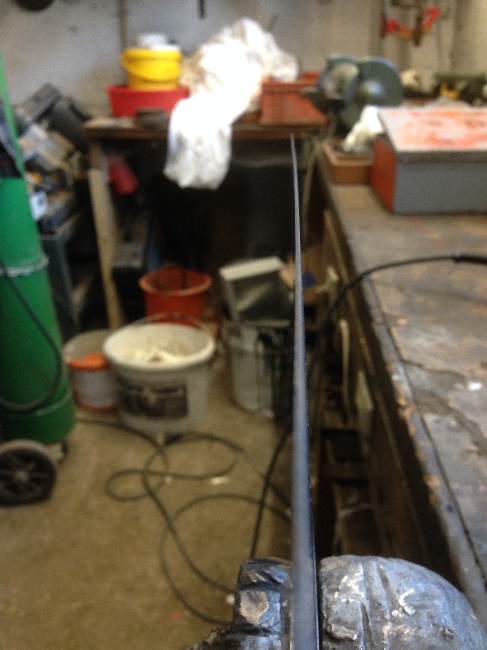

Ich habe nun die Urlaubswerkstatt okupiert und mich mit dem notwendigen (sinnvollen?) Werkzeug ausgestattet.
Frage an die Profis - lieber tausendfach leicht dengeln oder ein paar mal weniger, aber kräftiger? Die Leichtvariante hat außer Krach und ein paar leichten Macken nix gebracht. Zugegeben, ich habe nicht stundenlang gedengelt, dennoch ...
Bitte denkt daran, dass das Messerchen ca. 3,5 mm dick ist.
Vorab mit der Schleifscheibe etwas abgeschmirgelt. Sieht schon fast gut aus.
Der alte Amboss ist so uneben, dass ich mir lieber den Doppel-T-Träger auf den schweren Arbeitstisch gelegt habe. Das sollte doch als schwere Unterlage ausreichen, oder?
Der Dengelhammer ist tatsächlich ein alter Sensendengelhammer, mit dem der Opa des Hauses früher tagelang immer kurz vor dem Mittagessen seine Sensen dengelte. Das hallte durch das ganze Dorf. Quasi ein Familienerbstück. Die eingravierte Zahl mag gerne das Herstellungsjahr sein. Den wollte ich Euch nicht vorenthalten.
Noch die Frage, wo dengeln?
Bislang habe ich oberhalb der Schneide gedengelt, weil mir auf der Schneide zu riskant war. Oder doch?
Dann eher im Bereich unterhalb des Griffs, weniger zur kurzen Schneide hin.
Der Griff selbst und der Schneidenteil darunter sind - von oben betrachtet - nicht in einer Flucht. Da hat sich das Messerchen also verbogen.
Markus

Der Dengelhammer ist nur, weil er annähernd einen runden Kopf hat und (noch) kein Kugelhammer vorhanden ist.
Aber ich habe auch den Eindruck, dass Biegen für den Anfang mehr bringt.
Hier nochmal ein Bild der Biegung (wo man hoffentlich was erkennen kann).
Wir werden sehen und Erfahrungen sammeln ..

@all - Ich bin nun um ein paar Erfahrungen reicher!
Dengeln mit dem Hämmerchen wollte nicht. Also hieß es Meisters Hebelkraft.
Messerchen in einen schweren Schraubstock eingespannt, die größte Rohrzange gesucht und vorsichtig Kraft drauf gegeben.
Ergebnis? Nix is.
Also mehr Kraft drauf gegeben. Das Messerchen hat sich verbogen, dass mir heiß und kalt wurde.
Ergebnis? Nix.
Noch mehr Kraft und die Klinge wäre mir gebrochen (fürchtete ich).
Also Methode 1 wieder aufgefrischt, aber dieses Mal mit einem HAMMER und keinem Hämmerchen, sprich den 1 kg Fausthammer mit der runden Kante mit kräftigen Schlägen auf die Schneide gedengelt.
Ergebnis - und sie bewegt sich doch.
Nach ein paar weiteren Schlägen und etwas hin und hergedengel sieht die Schneide nun fast gerade aus.
Sie ist nun nicht 100%ig gerade, aber für meine Bedürfnisse dann doch ausreichend!
Die Hammerschläge sind auf dem Stahl nicht zu sehen. Hätte gedacht, dass die den Stahl mehr eindellen.
