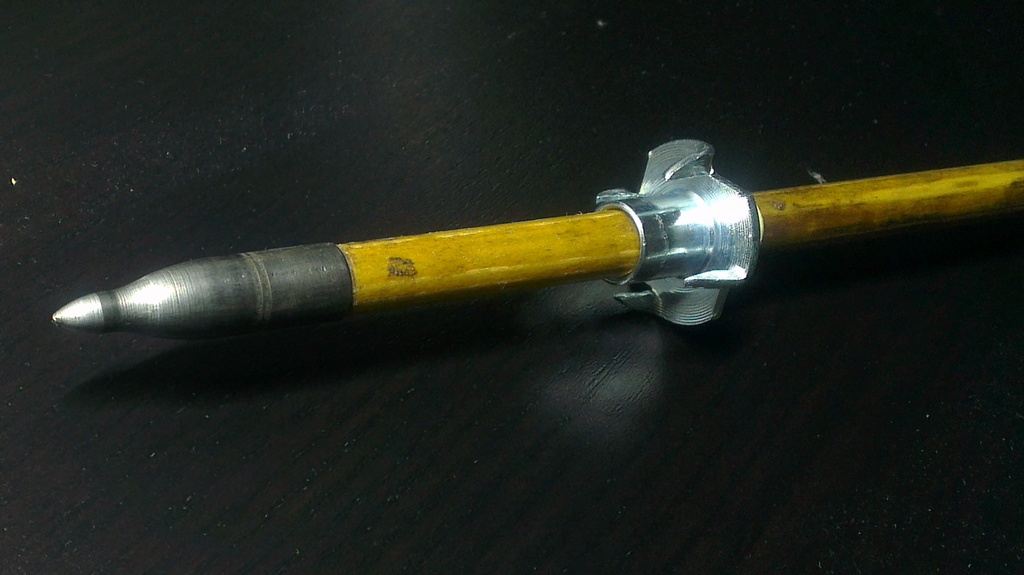

So wollte noch eine kurze Rückmeldung geben zu den NFC Tags.
Die Tags lassen sich prima am Pfeilschaft anbringen, tragen nicht auf und haben fast kein Gewicht. Man kann in die Tags auch seine Daten, z.B. Anschrift, Telefonnummer usw. eincodieren. Mit einem Smartphone der neueren Generation kann man die Tags orten, auslesen und beschreiben. Stückpreis lag übrigens bei 60 Cent.
Das war es aber auch schon an positiven Dingen. Von wegen die Ortung funktioniert wie in Wikipedia beschrieben auf bis zu 2m, in der Praxis sind es 2-3cm. Und das Handy muss man auch einen Moment still halten bis das Tag erkannt wird. Also Daumen nach unten, leider
2. Versuch. Es gibt sogenannte Einschlagmuttern, M10 ist die richtige Größe um Sie auf 11/32 Schäfte zu montieren. Zum fixieren hab ich ein Stück Klebeband auf die Stelle geklebt an der man die Mutter mit Ihrem Gewinde auf dem Schaft fixiert. So kann man die Mutter mit den Krallen nach vorn 2-3 Zoll von der Pfeilspitze entfernt anbringen. D.h. selbst wenn die Mutter die Zielscheibe berührt sollte es zu keinem großen Schaden kommen. Das Gewicht so einer Mutter liegt bei 8 Gramm bzw. ca. 120 grain. Wenn man diese Muttern mit leichten Sandspitzen kombiniert sollte das vom Gewicht und vom Schwerpunkt des Pfeils passen. Evt. probiere ich morgen die Wirkung mal aus. Bin aber guter Dinge das es funktioniert und hoffentlich den Pfeil nicht allzu sehr aerodynamisch ablenkt.

Da treffe ich doch lieber und behalte meine Auszuglänge bei!Frankster hat geschrieben: So kann man die Mutter mit den Krallen nach vorn 2-3 Zoll von der Pfeilspitze entfernt anbringen. D.h. selbst wenn die Mutter die Zielscheibe berührt sollte es zu keinem großen Schaden kommen.
Was soll das nutzen" 2-3" von der Pfeilspitze entfernt?
Meine Pfeile stecken, je nach Material, schon mal über die Hälfte im Ziel!
Naja, andererseits, mit so nem Auszugbegrenzer aufm Schaft.............., nö eher nicht!
Die Anderen sind sicher sauer, wenn ich lauter Blechteile in den Zielen verstecke!
Gruß Mike
PS.: selbst wenn die Mutter die Zielscheibe berühren sollte?
Wie meinst du das?

So mein ich das:
Einfach mal so ein Ding an einem alten Pfeil montiert. Abfliegen kann das Metall nicht, über die Spitze kann das Gewinde nicht hinaus und auch sonst ist es sehr fest. Wenns klappt wäre es besser leichtere Spitzen zu verwenden, mit dem Zusatzgewicht passt der Spine wahrscheinlich nur noch für 40# Bögen und dann bin ich bei 13,5gpp mit recht viel FOC. Die 11/32 Schäfte haut es bei den alten Stramitscheiben nicht so tief rein. Egal, es ist nur ein Test!

dann hab ich aber trotzdem 2"-3" fehlende Auszuglänge.
Mal davon abgesehen das auf unserem Vereinsgelände keine Stramitscheiben stehen, ist doch sicher die Bruchgefahr eher größer, wenn diese Konstruktion etwas tiefer in etwas weichere Materialien geht.
Wenn der Pfeil ja nun flach im Boden verschwinden will, dann kommt diese Bremse ja erstmal einseitig mit dem Boden in Kontakt.
Meinst du nicht, das dadurch der Pfeil an dieser stelle bricht?
Ich bin gespannt auf den Praxistest!
