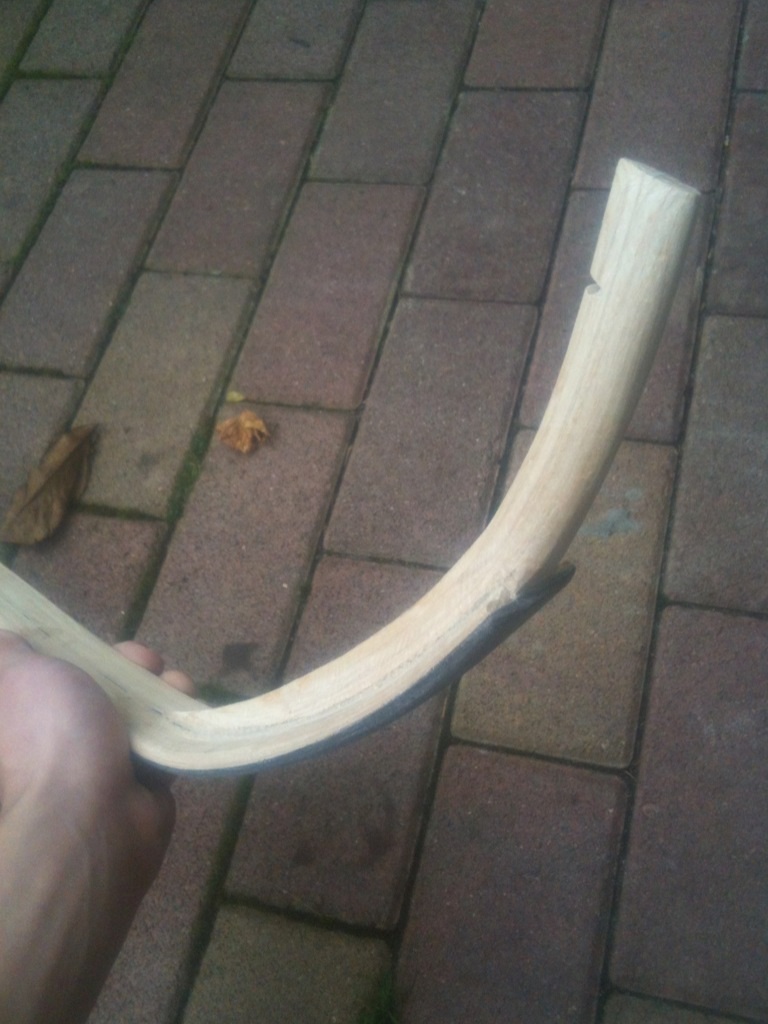

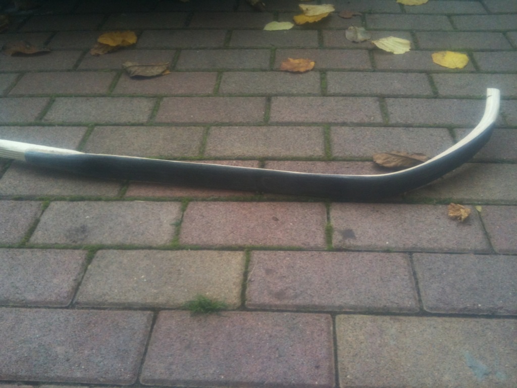

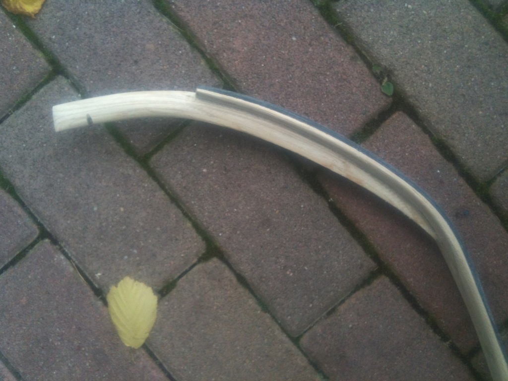

Es ist nun die eine Hälfte des Bogens mit dem Horn verleimt und ich habe die Siyahs in Form gebracht.

Supi, sieht gut aus. Ich halte die Daumen gedrückt.
Wirst Du das Ende des Hornstreifens am Fuße der Siyah noch etwas abrunden?

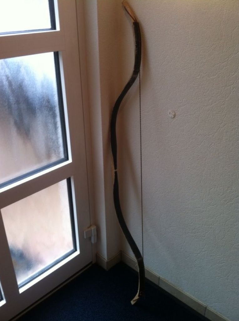

So, es geht weiter

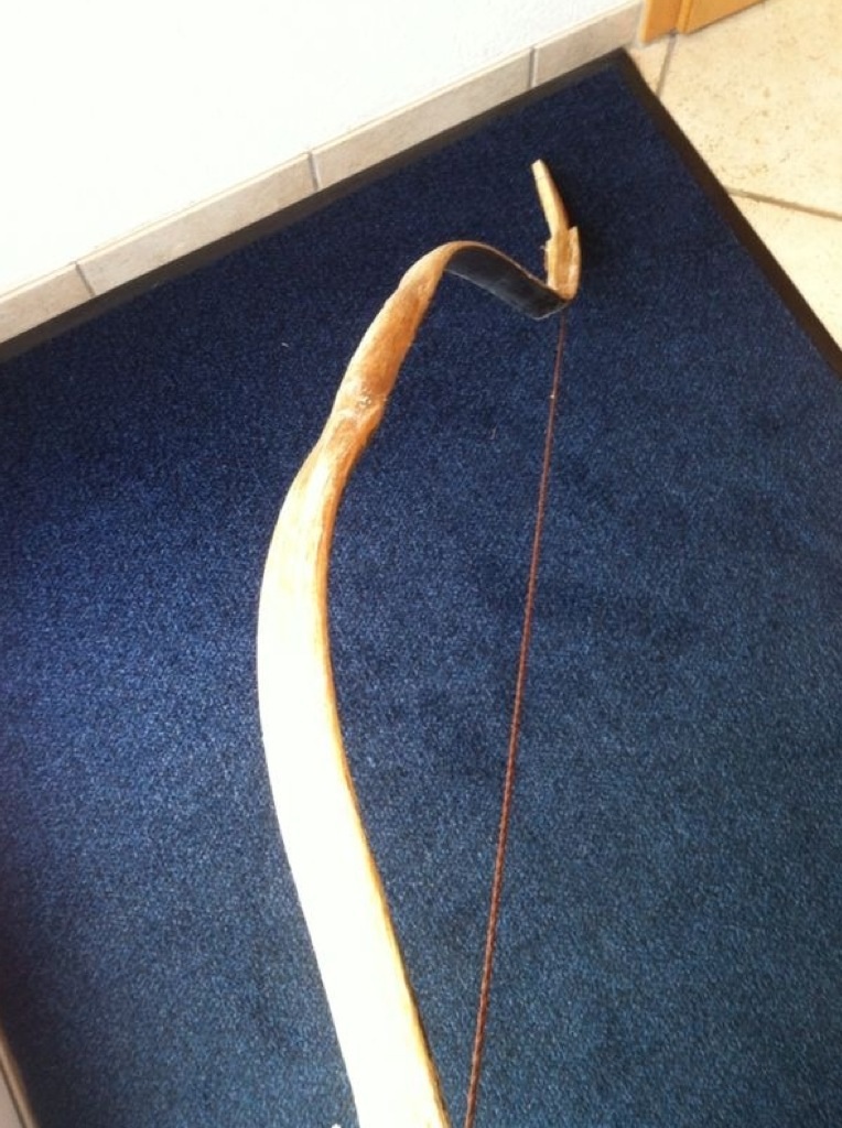

Es sind nun alle Hornstreifen am Bogen verleimt und die zwei Sehnenschichten trocknen nun schon 4 Wochen.
Der Sehnenbelag hat im biegendem Bereich eine Dicke von 3,5mm.
Ich habe den Bogen nun das erste mal aufgespannt, um die Biegung der Wurfarme zu überprüfen und sie gegebenenfalls mit zusätzlicher Sehne auszubessern. Dies war allerdings nicht nötig
Den Bogen lass ich jetzt erst mal in Ruhe, bis er vollständig getrocknet ist.
Hier noch ein paar Bilder:
Arry,ja ich denke ich werde es noch ein bisschen abrunden

Re: Kompositbogen Indo Persische Optik
Die Biegung und Balance sieht echt gut aus! Klasse!
Respekt, die Form und Balance sehen wirklich gut aus! Absolut beeindruckend.
Muss die Sehne so lang, dass sie auf der Bauchseite so aufliegt?
Ich hoffe, Du lässt ihn nicht zu lange gespannt, solange die Sehnenschicht nicht völlig durchgetrocknet ist - das würde einiges an Reflex kosten.
Arry, nein die wird noch kürzer.
Wollte es aber am Anfang nicht so übertreiben so lang er noch nicht trocken ist
Ja, das mit dem warten ist so eine Sache ...
Muss mich irgendwie mit anderen Sachen ablenken

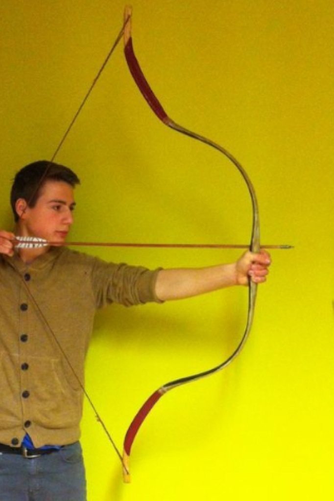

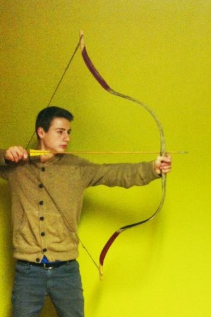

So,
da der Bogen nun weitere 5 Wochen getrocknet ist, habe ich mir gedacht, mich langsam mal an den Vollauszug zu machen.
Der Bogen hat eine Aufspannhöhe von 21cm und macht einen Auszug bis 32" mit.
Das folgende Diagramm zeigt das Zuggewicht nach einer Aufspannzeit von 24h und regelmäßigem schießen.
Wenn ich den Bogen nach einer Ruhepause aufspanne hat er ein Zuggewicht von 54#@32".
Ich denke, das sich die Zugkraft nach weiterer Trocknung noch ein wenig steigern wird.
Ach ja...vor ein paar Tagen habe ich die Siyahs mit Rohhaut überzogen und mit Acryl Farbe bemalt.
Außerdem habe ich das Knochenplättchen im Griff durch eins aus Mammut Elfenbein ersetzt.
...ich musste mich halt irgendwie beschäftigen.
Den würd' ich auch mal Probeschießen.
(wenn ich so viele Pfund ausziehen könnte...
Jo
Vor allem wenn es draußen kalt ist geht das ganz schön auf die Finger
Er zieht sich am Anfang etwas schwerer und wird am Ende angenehm weich

was man sieht sieht gut aus , sofern meine Augen das beurteilen können
Großer Respekt, wie schnell und professionell Du diesen hochkomplexen Bogen gebaut hast! Da kann ich mir noch ein paar Scheiben bei Dir abschneiden.
Sehr schön auch, dass Du eine Auszugskurve zum Bogen präsentierst. Die deckt sich m.E. mit Deinem Eindruck, dass der Bogen bis 32" stackfrei auszieht. Das dürfte der große Vorteil der langen Siyahs sein.

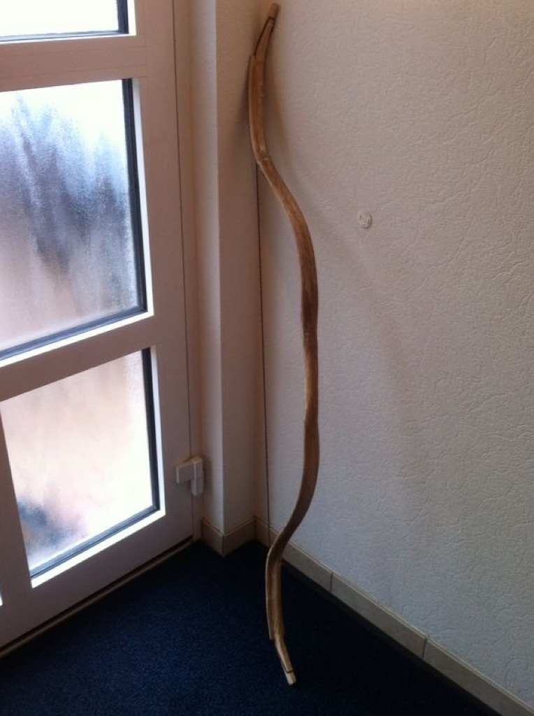

In den Wurfarmen ist kein Twist?
Als ich ihn das 1. mal aufgespannt habe, gab es eine leichte Verdrehung im oberem Wurfarm.
Ich habe ihn dann eine Woche leicht in die entgegengesetzte Richtung gezogen.
Also ist der Bogen jetzt Twist frei
Bild kommt Morgen!
Danke und liebe Grüße
Erik
Bild kommt Morgen!
