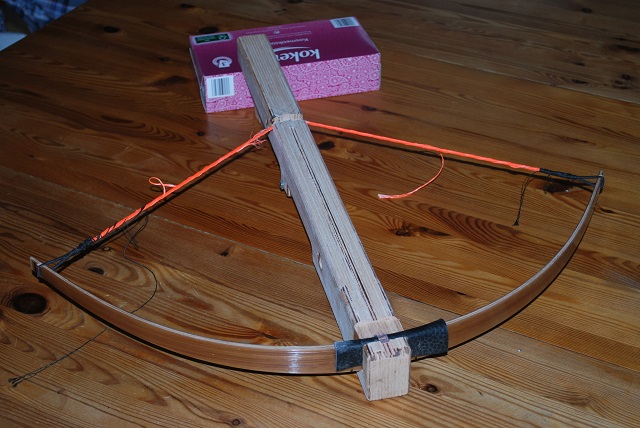

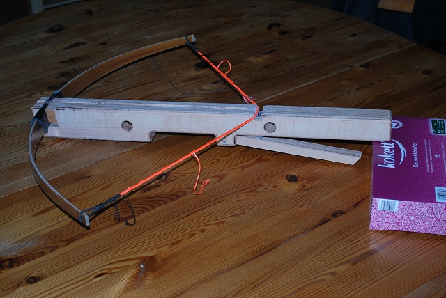

Wenn du auch mit Rattan und anderen Selfbows rumexperimentierst kann ich dir auch laminierte GfK Bögen ans Herz legen;
Der Bogen ist sehr einfach zu machen und die Säule eine kleine Fingerübung- entstanden bei dem Versuch mich Sonntagnachmittag von fiesen Kopfschmerzen abzulenken. Ein Stück rumfort Multiplex in 40x60x600mm dienten als Basis, Kreissäge, Akkuschrauber und die Oberfräse zum verrunden und fertig wars...
Der Bogen wird von oben mit einem eingepressten Keil (von unten mit einer Schraube gesichert- nach dem ersten Fehlschuss beim Aufspannen hatte sich dieser gleich mal verabschiedet...)
Der Bogen misst knapp 70cm, ist gerade und auf 35cm mit knappen 60# ausgezogen... schon cool das Glas O0
Jetzt könnte man sie noch etwas finishen sowie einen Klemmer und eine Schulterstütze anbringen, dann wärs aber keine "Übung" mehr :)
Die Bogenart hat jedenfalls Potential- für den Verzicht auf Stahl erhält man eine 25-30% höhere Bolzengeschwindigkeit (wenn man den I-net trauen darf...)
