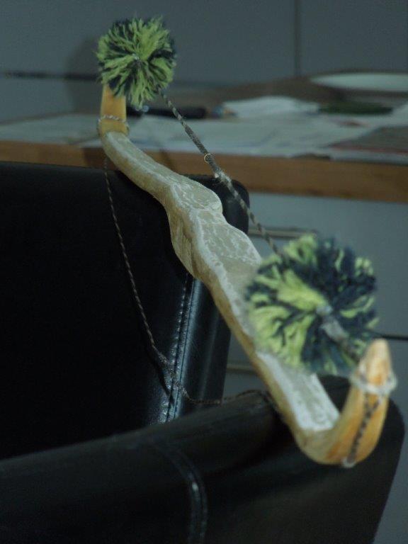

auch wieder einen Schritt weiter, das Trapping hat sich bestens bewährt, der Bogen hat Masse verloren aber nicht an Zuggewicht. Ich habe den Bauch leicht geröstet und damit auch den Tiller korrigiert.
Der oberer WA bog sich nach dem Trapping etwas stärker als der untere WA, daher habe ich mit Hitze den Set am oberen WA etwas mehr rausgenommen als beim unteren, jetzt passts wieder. An den Tipps habe ich Hornoverlays aufgeleimt, den die 10-Strang FF+ wird sich wahrscheinlich mit der Zeit durch das Osage-Light fressen.
aktuelles Fazit: der Tiller passt, der Bogen hat schon über 1.000 Pfeile geworfen, das aktuelle Zuggewicht liegt bei 46#@28" - also soweit alles im grünen Bereich.
Aber....der Bogen ist noch ein sehr hässliches Entlein, speziell das Sehnenbacking macht mir Sorgen - es ist nicht durchgehend homogen/flach, d.h. eine Rohhaut als Versiegelung wird mit Sicherheit Hohlräume erzeugen ??? .
Schön langsam wirds eng.....

Seide hab ich keine Zuhause, ich habs jetzt trotzdem mit Rohhaut versucht:
Die Rohhaut habe ich ca. 30 Minuten in lauwarmen Wasser aufgeweicht, dann rausgenommen, ausgepresst und abgetrocknet, mit Aceton entfettet und mit Hautleim bepinselt. Die so behandelte Haut habe ich mit der Leimseite nach oben auf eine Ethafoam400-Unterlage gelegt und den Bogen mit dem ebenfalls mit Leim bepinselten Rücken nach unten draufgelegt. Jetzt noch die Haut nach allen Richtungen gespannt und gerichtet und mit den Klemmen ordentlich in die Schaummatte gepresst.
Nach ca. 8 Stunden habe ich die Klemmen entfernt und lasse nun die noch etwas feuchte Haut an der Luft trocknen bis sie hart ist.
Nachdem beide Wurfarme nach diesem Muster mit Rohhaut belegt sind, lasse ich nun den Bogen verkehrt aufgespannt eine Woche ruhen. Der Bogen hat beim auflegen der nassen Haut Set angenommen, ich nehme an weil der Sehnenbelag auch feucht wurde und etwas nachgegeben hat. Hoffentlich zieht sich das wieder raus, sonnst bin ich unter 45# bei 28".
Und hier kann man noch sehr gut erkennen, wie sich die Haut an die doch sehr wellige Struktur des Sehnenbelags angepasst hat, keine Hohlräume.
Wie schon gesagt, in einer Woche geht's weiter, nochmal schiessen, schleifen finishen und fertig - hoffentlich, für einen PLan B oder C hab ich keine Zeit mehr ;)

aktueller Status:
der Bogen hat noch ca. 5Gramm an Gewicht verloren (aktuell 420 Gramm ohne alles), hat direkt nach dem Aufspannen 47# @28" und nach 2 Stunden aufgespannt und ca. 150 Schüssen 43#@28".
Er hat nach wie vor sehr, sehr viele sehr feine Stauchrisse, die sich aber nicht ausbreiten und nicht über die Bauchkannte laufen, der Set hat sich auch nicht mehr erhöht (ca. 1.500 Schüsse mit 27" Auszug absolviert).
Somit ist der Bogen technisch fertig und muss "nur" mehr gefinished werden ;) , dafür nehme ich mir jetzt noch eine Woche Zeit.
