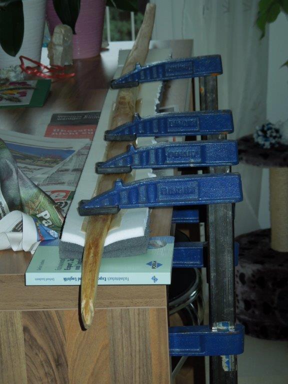

Seide hab ich keine Zuhause, ich habs jetzt trotzdem mit Rohhaut versucht:
Die Rohhaut habe ich ca. 30 Minuten in lauwarmen Wasser aufgeweicht, dann rausgenommen, ausgepresst und abgetrocknet, mit Aceton entfettet und mit Hautleim bepinselt. Die so behandelte Haut habe ich mit der Leimseite nach oben auf eine Ethafoam400-Unterlage gelegt und den Bogen mit dem ebenfalls mit Leim bepinselten Rücken nach unten draufgelegt. Jetzt noch die Haut nach allen Richtungen gespannt und gerichtet und mit den Klemmen ordentlich in die Schaummatte gepresst.
Nach ca. 8 Stunden habe ich die Klemmen entfernt und lasse nun die noch etwas feuchte Haut an der Luft trocknen bis sie hart ist.

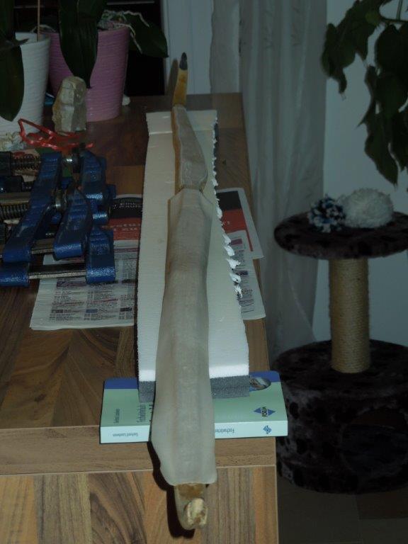

Nachdem beide Wurfarme nach diesem Muster mit Rohhaut belegt sind, lasse ich nun den Bogen verkehrt aufgespannt eine Woche ruhen. Der Bogen hat beim auflegen der nassen Haut Set angenommen, ich nehme an weil der Sehnenbelag auch feucht wurde und etwas nachgegeben hat. Hoffentlich zieht sich das wieder raus, sonnst bin ich unter 45# bei 28".

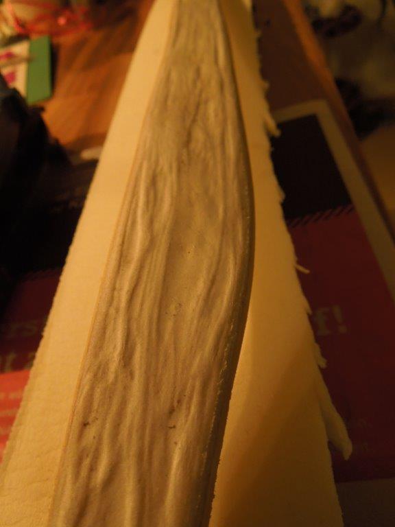

Und hier kann man noch sehr gut erkennen, wie sich die Haut an die doch sehr wellige Struktur des Sehnenbelags angepasst hat, keine Hohlräume.
