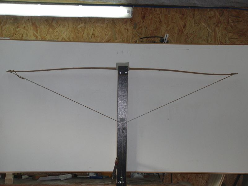

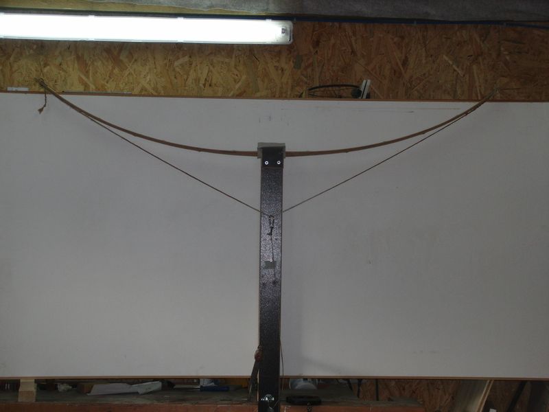

Nun, es gibt 3-4 Wichtige Punkte der Bogen-Biegung
1. Der Bogen ist völlig entspannt, also ohne Sehne
2. Der Bogen wurde genau so weit gerade gebogen das auf der Bauchseite die Zugspannung durch den Perry-Reflex gerade wieder aufgehoben ist (das ist nahe an der Gerade-Stellung)
3. Der Bogen wurde so weit ausgezogen das die Druckspannung am Bauch genau so groß ist wie die Druckspannung an der Leimfuge (Ich vermute das das dann ist wenn der Bogen beim Tillern beim Auszug gerade "weich" wird)
4. Vollauszug
An diesen Punkten kann man bestimmte Kraft und Spannungsverhältnisse abschätzen. Um den Perry-reflex nun gesondert zu betrachten ist es ja einfacher wenn man andere Einflüsse wie z.B. die Krafteinwirkung durch den Auszug des Schützen, ausschließt und das ist nun mal zwischen der entspannten und der gerade-Position. Deshalb betrachte ich hauptsächlich das...
4. Vollauszug
