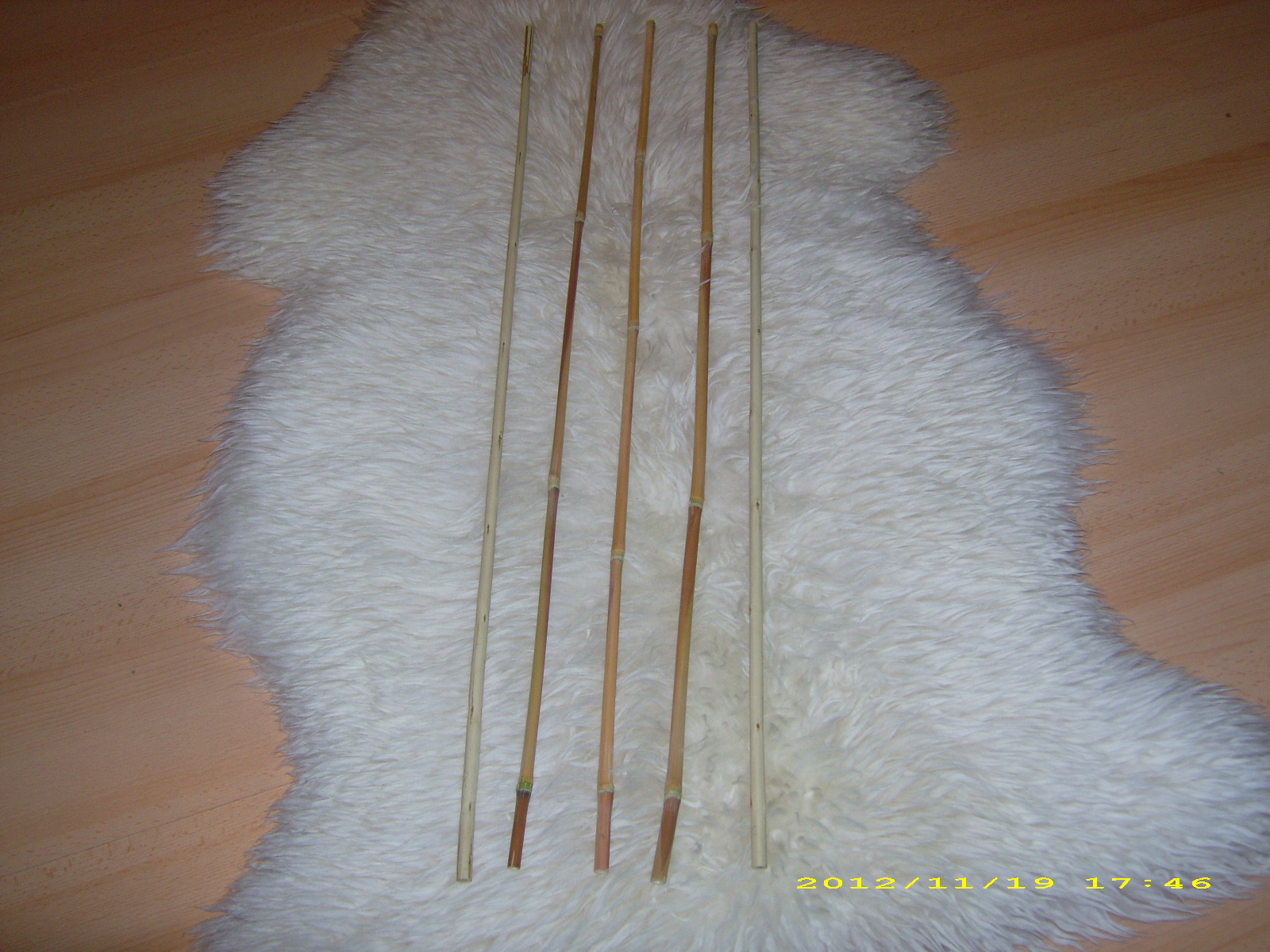

Beitrag von Lexa »
und hier auf Länge 80 cm und teil begradigt.
fast fertig...
fast fertig...

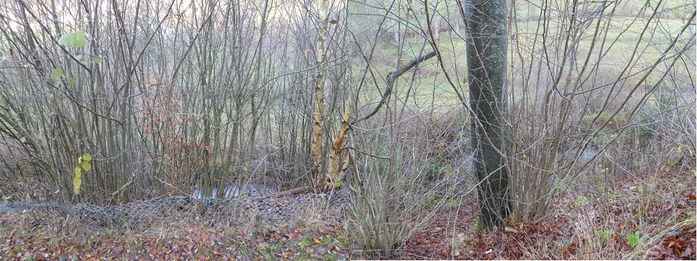

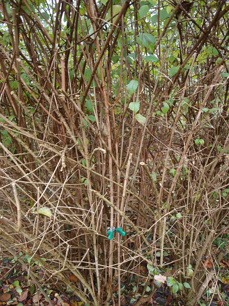

Post 1 neu: Pfeifenstrauch - Ernte
Ich mußte umsatteln: Pfeifenstrauch statt Holunder. Der Holunder hatte dieses Jahr eine schlechte Qualität, die Wände waren zu dünne. Ich hatte zwar schon alles gerichtet, aber das ist mir zu unsicher: das Zeug knickt mir zu schnell wech!
Also neue Ernte:
Pfeifenstrauch-Schössline aus dem Garten

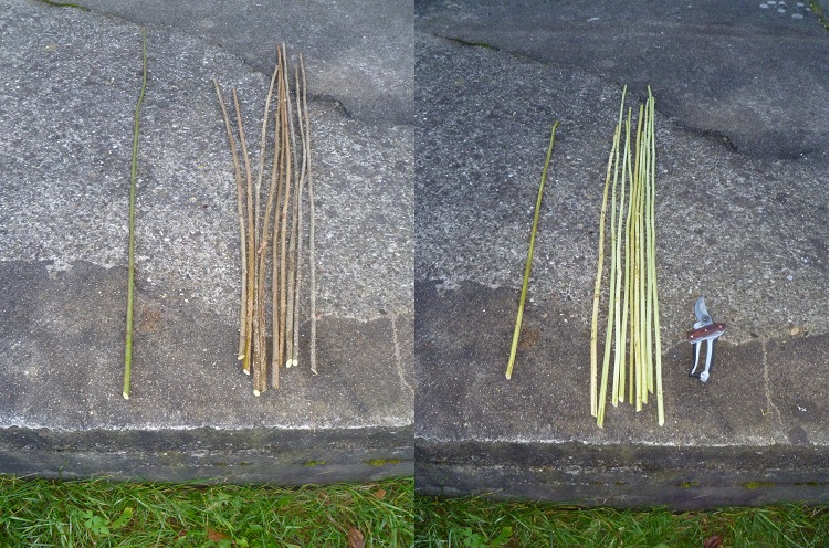

Ahornschößlinge für Schößlingspfeile
Beitrag von Wilfrid (✝) »
So, das gute steht so nah, direkt an und vor der Werkstatt, gute Staves werden das nie und weg mußten sie auch, meine Schößlinge aus Ahorn:
die 3 sollen es sein:
und zur Sicherheit noch ein ganz krummer, n paar Meter weiter:Bild
Die ersten 3 entrindet:Bild
und gaaaanz grob vorgerichtet:Bild
Ob ich allerdings diese Teile nicht einfach mit Nocken versehe und dann als Blunt? nen schönen Kopf dafür hätten sie ja

Hm, sag mal Jo, ich sehe Du hast sowohl ein- als auch zweijährige Pfeifenstrauch-Schößlinge - ist das richtig?
Zumindest haben meine einjährigen Triebe auch diese dunkelbraune Borke, während die der zweijährigen eher hellbraun-grau ist.
Und ich hatte es so verstanden, dass die erst mit zwei Jahren etwas taugen, oder irre ich da?

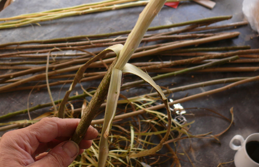

Toddi
Beiträge: 320
Re: Sapling-Pfeilbau-Wettbewerb 2, Start 16.11.2012
Beitrag von Toddi »

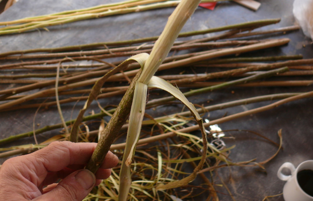

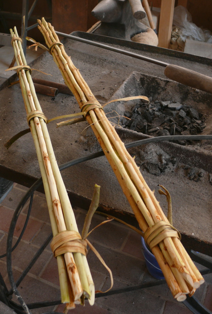

weiter gehts...
die Ulme lässt sich fast wie ne Banane pellen
...nackich gemacht und gefesselt mit der eigenen Pelle - und ab auf die Heizung - da kenn ich nix !
Sir Weazel
Beiträge: 783
Beitrag von Sir Weazel »
...und mit frischer Ulmenrinde lassen sich Griffe wunderbar gestalten........
