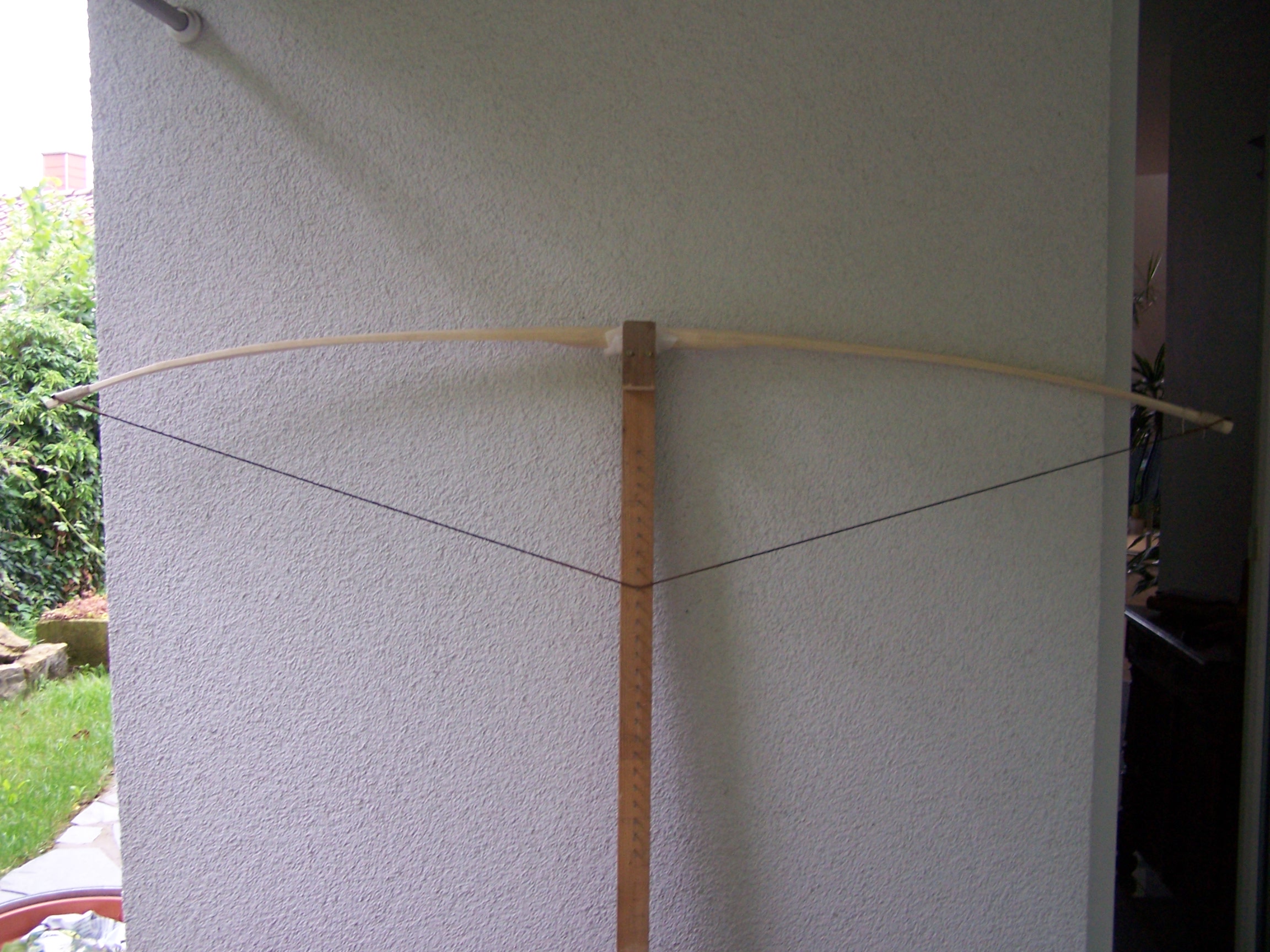

ich hab vorhin hab ich den Bodentiller gemacht und die Tillersehne aufgezogen hier nun das erste Tillerbild im Anhang ich würde mich freuen wenn ihr ein paar Worte darüber sagen könnt.Ich muss rechts noch ein Bischen am Ende des WAs schwächen.Da das mein erster Bogen auf dem Tillerstock ist dachte ich ich frage euch mal lieber.

Rechts am Ende schwächen? Hmm neee. ICh finde rechts die erste Hälfte eigentlich noch zu steif.
Links Mittig ist auch meiner Meinung nach noch etwas Steif. Links außen schaut gut aus.
rot = erstmal nichtmehr anfassen
gelb = schwächen
grün = gut so
Aber alles nur ne anfänger und noob-meinung!
