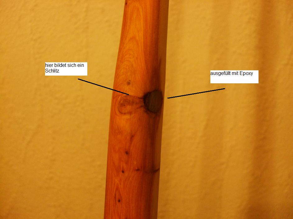

So. Den Muskelzerrer bekomm ich langsam fast gezogen, aber es taucht ein kleines Problemchen auf.
Das WA Ende knickt ganz leicht ein, an einem Ast, den ich schon lange sehr genau beobachte.
Ich glaub es ist nicht dramatisch, mein Plan wär den Rest des Astes auch rauszunehmen und mit Epoxy zu füllen.
Wollt mich aber nochmal Rückversichern, was meint ihr ?

Uff, dann zöge sich das Epoxy ja durch den halben Bogenbauch ??? Ich weiß nicht, ob das nicht etwas riskant sein könnte.
Aber warte lieber, bis die Meisterbastler sich zu Wort melden ;) .

Wenn du den Ast rausnimmst und komplett mit Epoxy 'ersetzt' dann passt diese Stelle von der Drucktoleranz nicht wirklich zum restlichen Bogenbauch.
Ich würde es so machen: den sich bildenden Schlitz vorsichtig 'reflex' aufbiegen und mit dem Fön warmes Epoxy (...kein Smooth-on EA40...) reinlaufen lassen. Dann dann den Bogen ungespannt zum Aushärten auf Seite tun. Verschleifen, fertig.
Dann die Stelle unter Beobachtung halten, rausnehmen geht immer noch.
Alternative 2, wenn auch etwas Tricky:
Den Ast am Stück rauspopeln, säubern und neu einkleben. ;)

Merci, euch zwei ! , rauspopeln werd ich glaub nicht schaffen,zumindest nicht so, dass der Ast am Stück bleibt. So wie das Bild steht dreht er leicht nach rechts.Ok also dann mit Endfest , werds so machen.
Dank Dir !
