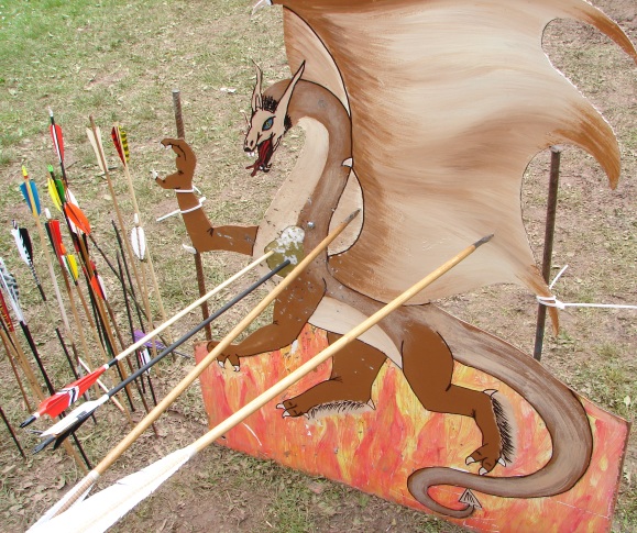

Bauers berühmte Treffer, 2009 in Neubrunn, der einzige Schütze der Punkte für Körpertreffer am Drachen bekam!
PS: Der Drache besteht aus 3mm Stahlblech!

Der Drache wurde mit dem 108# und 1400grain Eichenpfeile mit Type 10 Bodkin beschossen.
