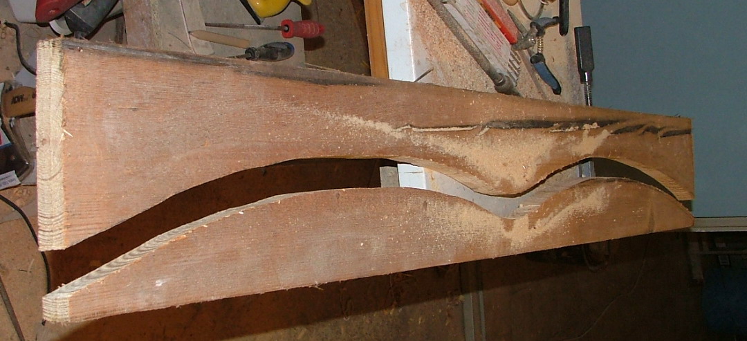

die beiden Formteile: der eine wird zum Biegen von Bogen und Backing verwendet, der andere nach Formkorrektur zum Laminieren

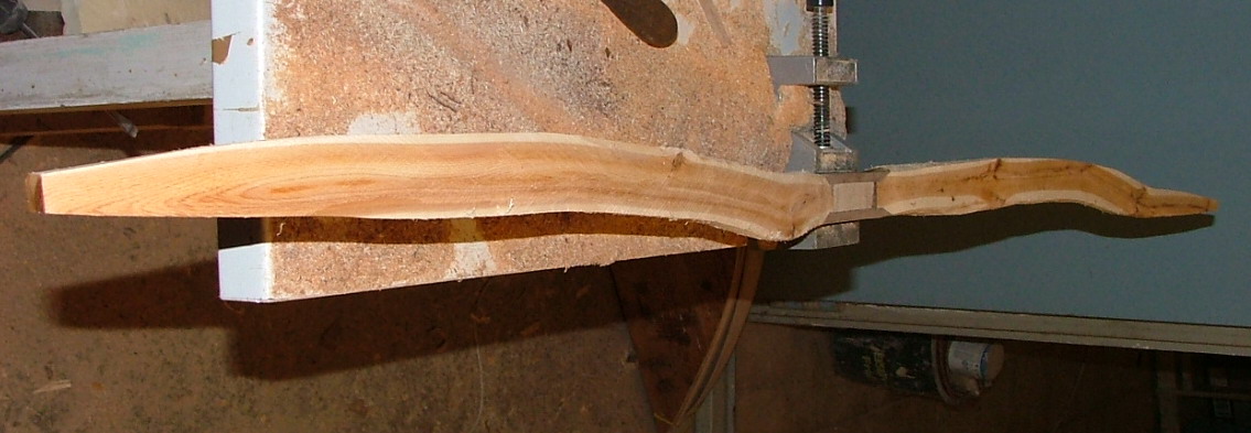

mit heißer Luft und ein wenig Vasiline am Bauch ( sehr bedacht darauf das keine Vasiline auf den Rücken kommt, sonst hält das Laminat nicht) überred ich die Wurfarme die Form anzunehmen.
na sieht das nicht gleich viel besser aus?

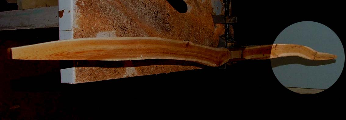

Eine Frage habe ich aber, laufen die bei dem einen WA am Rücken die Fasern seitlich weg? Der Markkanal scheint da seitlich abgeschnitten zu sein.
man beachte die rote gestrichelte Linie
Grüße, Marc

@ Firestormmd Ja da laufen einige Fasern raus, aber es täuscht auch ein wenig, da an der Stelle der Ast war.
von der Bauchseite sieht man, dass der Markkanal nicht abgeschnitten und das ausreichend Kernholz vorhanden ist
Aber es ist natürlich auch der Rest vom Ast an der Seite.
Bei einem Selfbow ohne Backing wäre das ein noch größeres Problem, da beim Biegen an der Stelle keine Sprünge aufgetreten sind und die Zugbelastungen am Rücken vom Ahornbacking aufgenommen werden hoffe ich das es hält, eine Risikostelle ist es allemal. Um aus einem Ast von diesen Dimensionen was brauchbares rauszuholen, sind Kompromisse manchmal unvermeidlich. Möglicherweise wird der Bogen an der Stelle brechen wir werden es sehen.
